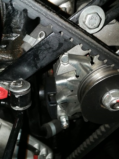

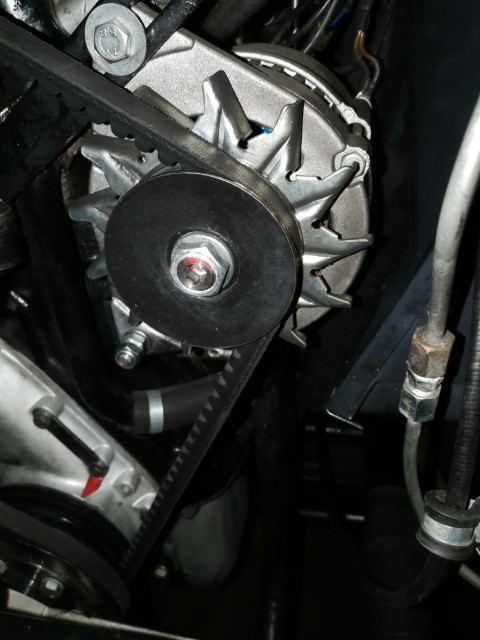

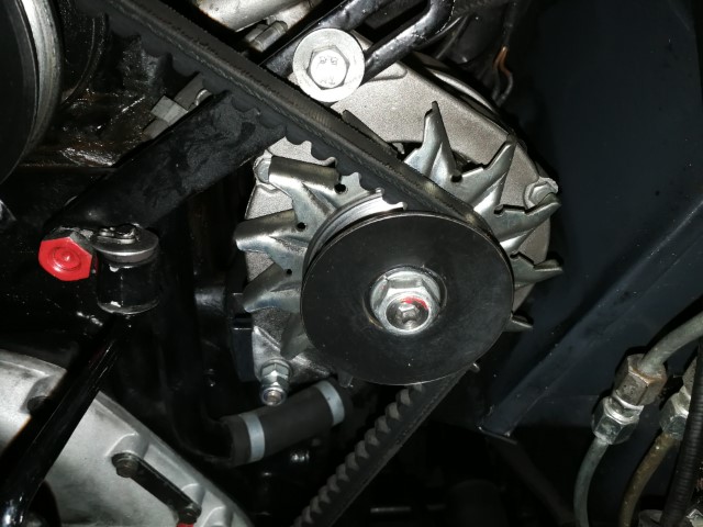

Hallo Thomas,
hier noch ein paar Bilder.
:arrow: Da die Drehstromlichtmaschinen in der Regel kürzere Aufnahmen haben, ist es wichtig, dass diese nicht formschlüssig durch die Welle gehalten werden, sondern reibschlüssig durch die Flächen. D.h. die Zwischenräume zwischen Halter und Lichtmaschinenbefestigung müssen durch Buchsen sehr passgenau ausgefüllt werden. Dann wird der Haltebolzen nur auf Zug belastet und muss keine Biegeschwingungen ertragen. Andernfalls ist nach max. 1500km der 8mm Bolzen gebrochen. Noch schlimmer, wenn eine M8 Gewindestange genutzt wird. Hier ist die Kerbwirkung noch größer und die Zeitfestigkeit noch kürzer. :!:
Der originale Halter benötigt nur das hintere Fenster. Das vordere ist von einem anderen Einbauversuch mit einer anderen LiMa. Die Riemenscheibe ist ein Drehteil und der Riemen ist 1140mm LI und kann zwecks Spannwegverkürzung nur mit der Riemenscheine gleichzeitig auf die Welle der Lima gesetzt werden.
Wird hier die Klemme W für einen Drehzahlmesser genutzt, ist dieser mittels Poti auf die neue Riemenscheibe anzupassen.
