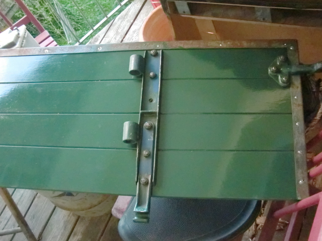

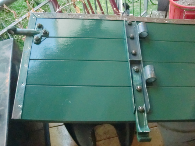

Hallo zusammen, heute habe ich ein wenig an meiner Bracke gepuzzelt! Die Siebdruckplatte habe ich beim Schreiner fugen lassen da ich keine Fräse habe.Das wäre auch zu laut in der Wohnung,so laut kann ich die Musik nicht machen, um zu übertönen!
Die Platte habe ich nicht mit der Pistole lackiert sondern mit einem groben Pinsel eine Lage Bauernblind aufgezogen und während des trocknens mit dem Pinsel übergezogen!Das macht die Oberfläche lebendig man denkt es sind Bretter! Habe auch die alten Schrauben mit SW 14 Schlüsselweite verwendet. Das Außenprofil habe ich Rostig gelassen und werde eine Lage Leinöl-Firnis auftragen. Mit dem Ergebnis bin ich sehr zufrieden. :party
799 798
Grüße ULI

Hallo Axel,erst einmal danke für die Blumen!Muß aber ausdrücklich noch einmal daraufhinweisen das die Idee mit der Siebdruckplatte vom Otto Turbo-Betz stammt.Meine Dewise bei dem Umbau lautet Leistung verdreifachen und den Verbrauch halbieren !Bei meinem alten Volkswagen ist mir das gelungen.

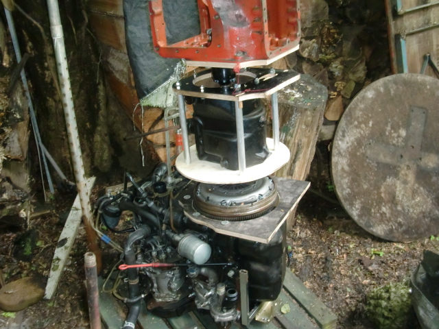

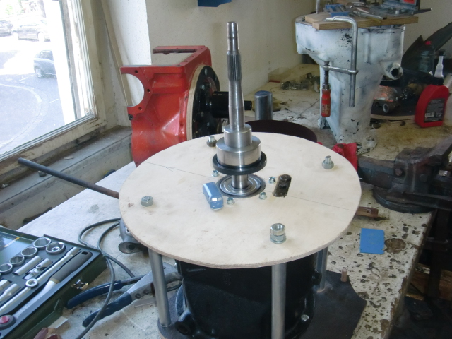

Hallo zusammen,heute ist wieder ein kleines Drehteil fertig geworden.Die Verbindung vom Tdi zum Framo-Getriebe.Das Drehteil wird mit einem Spannsatz am Getriebe befestigt und die Tdi-Eingangswelle mit dem Flansch verschweißt.Große Sorge macht mir die Länge der Glocke.Der VW-TDI ist kürzer,trotzdem bin ich in Sorge und denke schon an Notfallpläne! Ist sonst keiner hier im Forum der auf Fremdmotor umbaut?
801
Grüße aus dem schwarzen Wald ULI

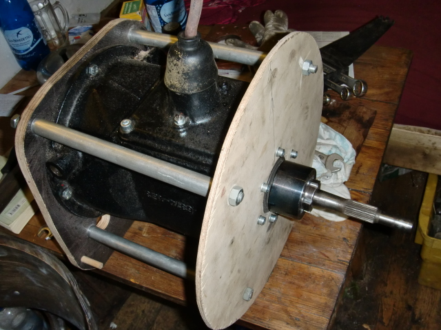

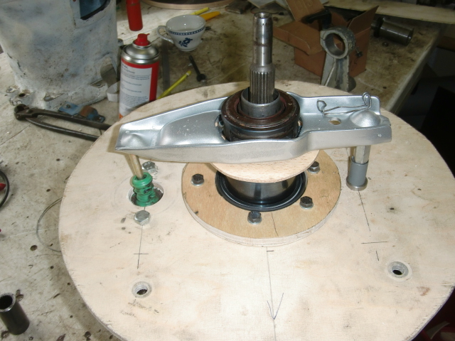

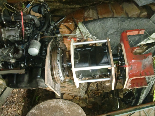

Hallo zusammen,bin einen kleinen Schritt weiter gekommen.Mit den Spannsätzen gab es Probleme einmal angezogen konnte ich ihn an der Eingangswelle nicht mehr lösen!Daher müßte ich den Spannsatz drehen ,somit komme ich von vorne an die Schrauben.Dann machte mir die Länge des Getriebes Sorgen,wie ich bei der Anprobe festgestellt habe passt alles rein, in den kleinen Renner! Meine Glocke ist 10 cm länger wie die Serienglocke und der Volkswagenmotor ist 10cm kürzer wie der OM 636. Glück gehabt ! Natürlich könnte ich alles verkürzen,das kostet aber richtig viel Geld, wenn Getriebewellen angefertigt werden müßen!!
Die Kupplungsbetätigung erfolgt Hydraulisch mit VW Serienteilen!Habe mir ein defektes Framo-Getriebe gekauft und auch das Zerschnitten,das macht alles einfacher und leichter .
Jetzt werde ich alle Holzteile im Maß minimieren und dann werden CAD-Zeichnungen gemacht damit alle Stahlteile ausgebrannt ausgebrannt werden können!Danach wird, wenn alles gebohrt ist ,alles schön verschweißt.
Da ich nicht die Serien Zapfwellenkardanwellen verwenden will,werden Adapter zur Verwendung von Käfer Antriebswellen gedreht.Davon später mehr!
847 846 845 848
VG ULI
