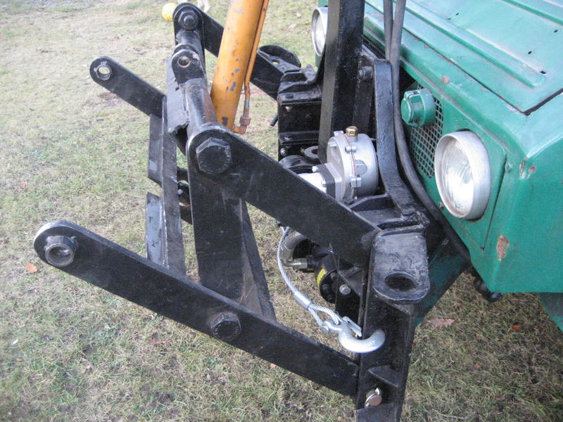

Hallo Jürgen,
Auf Deinen Bildern ist die kleine Schmidt Anbauplatte oder auch Schnellwechselplatte ,klappbar, zu sehen.
Der oberste Anlenkpunkt ist für einen Hubzylinder welcher angebaute Schneeschieber etc. anhebt.
Die an der Anbauplatte sichbaren seitlichen Aufnahmen sind für die jeweiligen Vorbaugeräte.
Die Platte läßt sich bedingt auch zum Frontkraftheber umgestalten.
Dazu brauchst Du eine starre , also einteilige,Unterlenkerschwinge und einen passenden Hubzylinder (und ein paar Anschweißaugen an Deinem Rahmen).Siehe Bild , die zwei linken Teile , nur der Hubzylinder muß länger sein.An Deinem oberen Anlenkpunkt mußt Du ein Zwischenstück einhängen welches Hubzylinder mit Wirkung auf die Schwinge und Oberlenker zum Gerät hin aufnimmt (kann man auch selbst bauen).
Gruß Bernd

Hallo Bernd, du hast natürlich recht mit der Schnellwechselplatte. Ich hab noch mal über die Befestigung daran nachgedacht. Ist logisch mit dem einfachen Anschlag oben.
Ein Umbau zu einer Aufnahme für den Frontkraftheber sollte aber möglich sein, mit mindestens gleicher Stabilität wie auch deine Lösung zeigt (oder gibt es da Bedenken?).
Den Bogen könnte ich ja ersetzen durch eine waagerecht liegende Welle mit den beiden Aufnahmen für den Zylinder und den Oberlenker.
Auf deinem Bild ist eine etwas andere Konsole zu erkennen, die Aufnahmen für die Schwinge liegen deutlich tiefer. Dadurch lassen sich meine Konsolen nur schwerlich auf so eine Lösung umbauen. Der lichte Abstand müsste aber ja wohl genormt sein, so dass ich die Platte wohl für die Aufnahme der Schwinge verwenden werde.
Bleiben noch die Anschweißaugen. Ich habe schon welche liegen, aber auch dort gibt es Probleme. Wo die Teile angeschweißt werden sollen ist unterhalb des Rahmens eine Querstrebe.
Also entweder die Konsolen verlängern oder von den Anschweißaugen den hinteren Zapfen abschneiden. Aber ob dann noch ein sicherer Halt gegeben ist?
Meine Frage daher, bestehen die A-Augen immer auch aus dem Zapfenteil, oder gibt es diese Augen auch kleiner, d. h. praktisch nur mit der Platte?
Gruß Jürgen

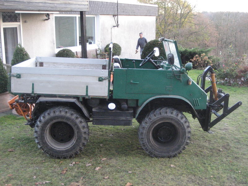

Aber anbei ein überaus gelungener Umbau an einem 411 mit Schmidt Anbauplatte.
Vielleicht weis ja jemand wem dieser UNIMOG gehört oder er liest gar mit , dann wären Umbaudetails sehr willkommen.
Ich bitte darum keine Urheberrechtsdiskussion vom Zaun zu reisen , Zurzeit sind ja sooo viele "Schlaumeier" hier am "dummherumdiskutieren".
Gruß Bernd

#210073
Hallo Bernd,
auf deinem Bild ist ja eine Klasse Alternative, ich glaub so werde ich es auch machen. Den Bogen für die Aufnahme des Oberlenkers und das hinzugekommene Rohr mit Aufnahme für den Zylinder, damit braucht der auch nicht so lang zu werden.
Ich möchte auch gern die Stoßstange so montiert behalten.
Wäre schön, wenn sich der Besitzer des Mogs finden ließe.
Die von mir erwähnte Querstrebe auf Bild IMG_1726-klein.JPG ist Original und kann auch nicht entfernt werden.
Bleibt also nur eine Verlängerung der Anbauböcke in Richtung Vorderachse (s. Bild IMG_1725-klein.JPG) oder das Abschneiden des Zapfenteils an den Anschweißaugen (s. Bild IMG_1728-klein.JPG), aber ob letzteres hält?
Wie gesagt, die Lösung sieht für mich sehr gut aus.
