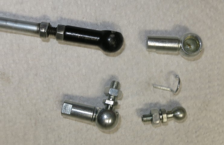

Hier noch mal etwas zu den Koppelstangen an Gaspedal und Klappenregler:
Ich habe mir komplette Kugelgelenke bestellt. Die kosteten komplett mit Kugelpfanne, Sicherungsclip und Kogelkopf die Hälfte einer normalen einfachen Kugelpfanne ohne Clip. Um 2 Euro / Gelenk.
Die Stangen sind stabil aus 6mm Hydraulikrohr, an den Enden mit 4,2mm aufgebohrt und M5 Gewinde eingeschnitten. Dann eine Gewindestange eingeschraubt, mit M5 Mutter gekontert und mit einem Körnerschlag auf das Rohr gegen lösen zusätzlich gesichert. Dann die Mutter mit einer weiteren Mutter M5 gekontert . Zum Schluss noch durchsichtigen Schrumpfschlauch drüber gezogen.
Die Kugelpfannen haben zusätzlich noch eine SW7 Schlüsselfläche, was das Ausrichten und Kontern einfacher macht.
Das Bild zeigt die Kugelgelenke und eine alte schwarze Kugelpfanne ohne Sicherungsclip. Jetzt springt jedenfalls nichts mehr ab, die Stangen sind stabil und verbiegen nicht. Die Kosten sind gering.
Gute Fahrt

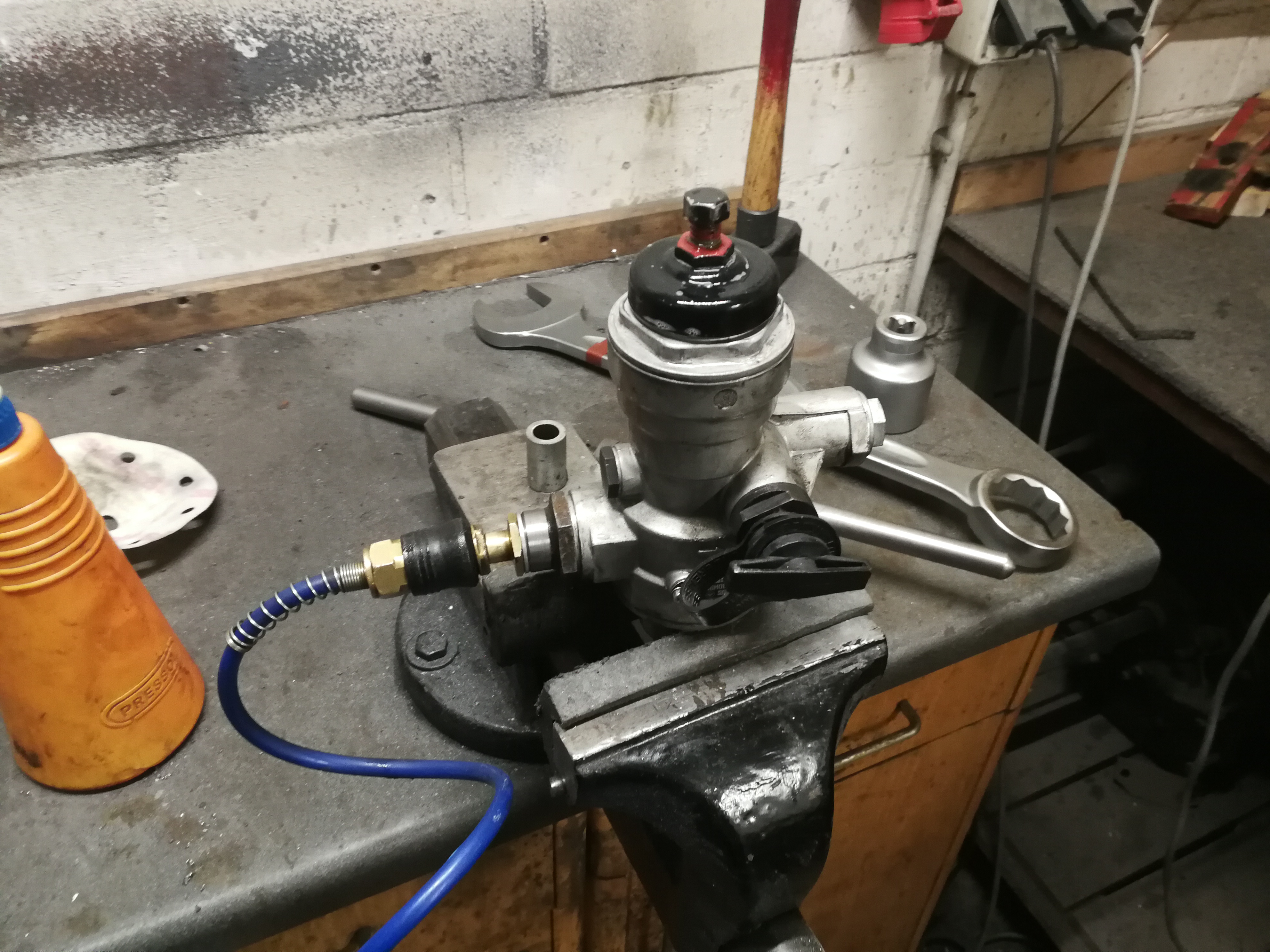

Hier mal ein kleines Update. Auch wenn das Fahrzeug 2016 komplett und intensiv restauriert wurde, kommt das Fahrzeug nicht ohne Wartung aus. Die Fahrt auf das Mattherhorn (3317m ü.NN) hat einige Schwächen gezeigt.
Deshalb habe ich mich mit der Druckluft-Anlage beschäftigt. Ich war erstaunt, wieviel Schmutz und Gammel in der Anlage war. Der Druckregler war undicht und stark verschmutzt. Daher solte regelmäßige intensive Wartung nicht unterschätzt werden.
