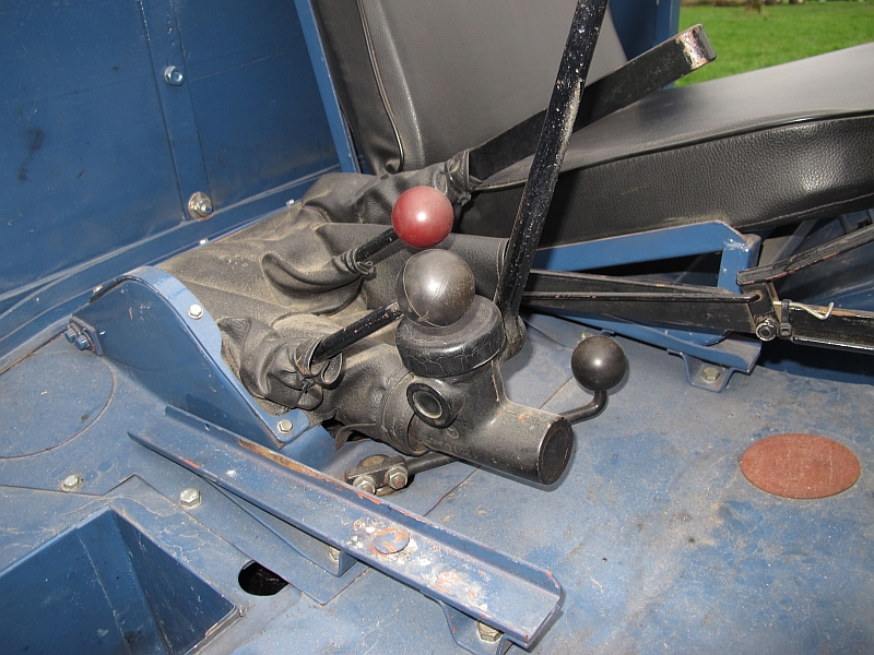

Schalthebelmanschette 411

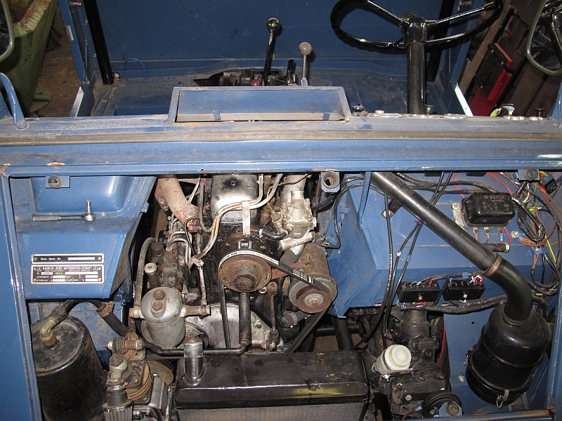

Blick unter das Blechkleid:
6678
6679
6680
6681
