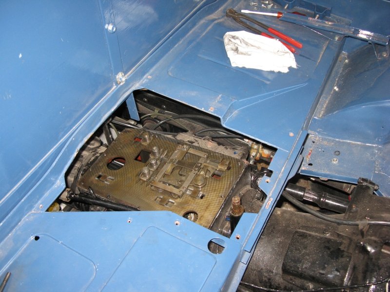

Hallo Freunde,
auf den ersten Probefahrten um Wuppertal hat sich ein immer schwergängigeres Betätigen der Schaltung herausgestellt.
Erst wies es auf eine schlechte Synchronisation der Gänge hin, zum guten Schluss konnte ich die Gänge 3 und 5 kaum noch einlegen.
Also Vermutung: falsches Getriebe-Öl? Wechsel von 80W auf synthetisches 75W-90.
Erneute Probefahrt über etwa 30Km ergiebt folgendes Symptom: Gänge 1+3+5 lassen sich nur mehr einlegen, wenn man den Schalthebel vorher nach hinten zieht, es ist eindeutig ein Fehler im Schalthebelgestänge.
Also in die Werkstatt und alles vorher so mühsam Eingebautes wieder demontieren! (Ich liebe kippbare Fahrerhäuser)

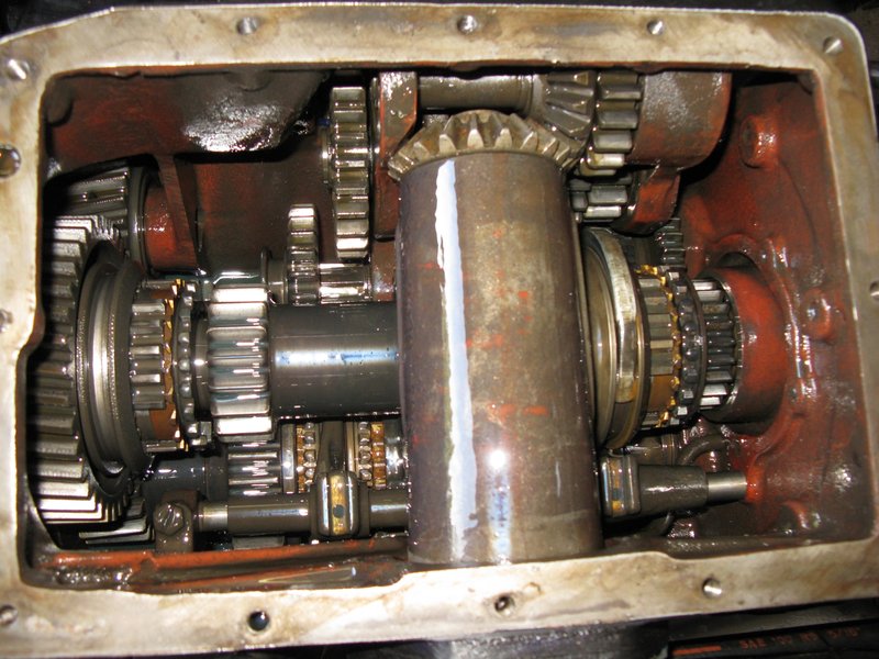

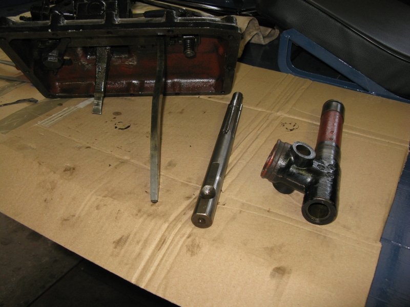

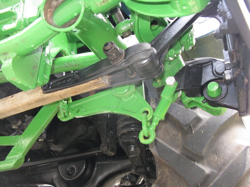

Hier liegt der Fehler: Halbmondförmige Sicherung fehlt auf der Zahnwelle
Beim Ölwechsel waren mir diese kleinen Bruchstücke links im Getriebesumpf aufgefallen, konnte sie aber nicht zuordnen.
Jetzt weiß ich: Es sind die Teile 81 aus der ET-Liste

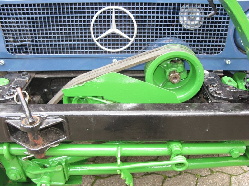

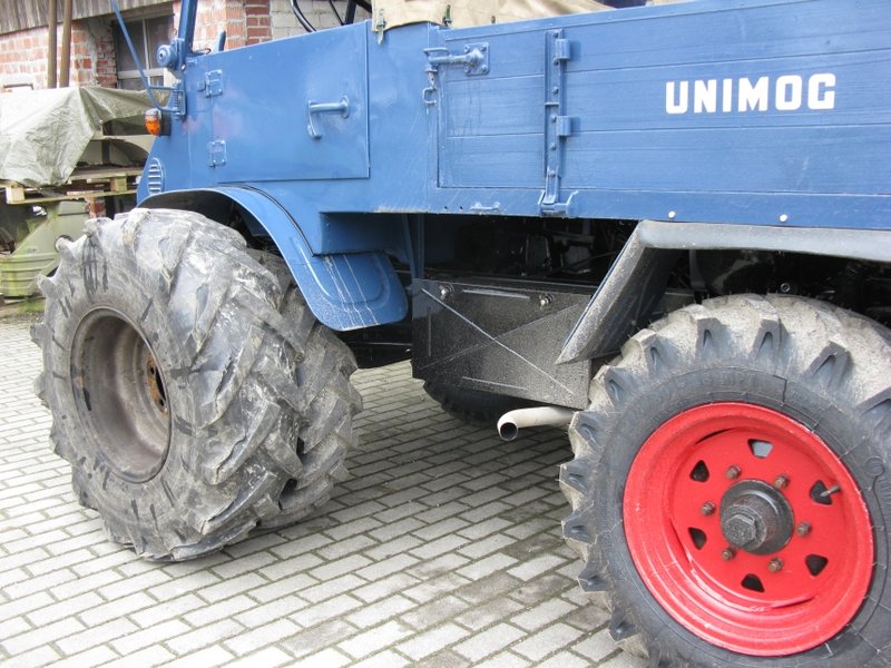

Auf der ersten Probefahrt ist dann auch noch der Keilriemen von Lüfter und Wasserpumpe zerbröselt, war wohl überlagert! Mit Not-Keilriemen aus einem Expandergummi von der Pritschenplane bin ich dann nach Hause gefahren.
Die Pritschenplane ist übrigens auch wieder in Frankreich, es gab ein paar Unstimmigkeiten in der Passung. Mal sehen wie die Änderung aussieht und passt.

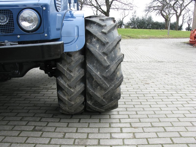

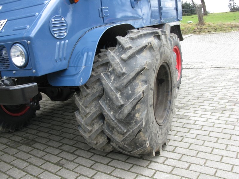

Und weil es noch passt, habe ich mal 12,5x18 neben 10,5x18 gestellt:

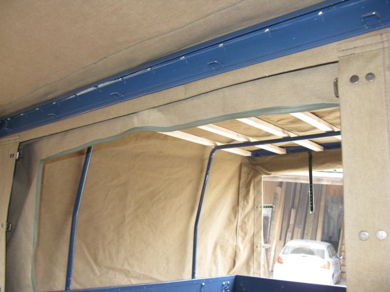

...schönes Fahrzeug hast Du Dir da restauriert, den Aufwand kann ich nachvollziehen, mein Projekt ist der zeit ein 406er.
Hallo Jochen,
das Thema hatte ich auch, allerdings habe ich nicht mehr auf eine Rücksendung der Plane bestanden, ich habe auf die Rücksendung meines Geldes bestanden. :evil: Danach habe ich mir eine Plane nach Vorlage eines Original bei einem Sattler in Mönchengladbach fertigen lassen, und das Teil kann sich sehen lassen. Ich werde in Kürze mal ein Bild davon einstellen. :thumbup:
#378147
Hallo Jürgen,
nur der Vollständigkeit, es handelt sich hier um eine hohe Scheibe in Verbindung mit der angeknöpften Pritschenplane, das hat es so im Original nie gegeben. Da ist halt bei der Adaption ein kleiner Fehrler unterlaufen.
Bevor du dich jetzt fragst, woher ich diese Kenntnis habe, ich hatte meine Finger da auch imm Spiel.
Gruß,
Markus
#378643
Hallo Jürgen,
sieht sehr gut aus , deine Plane. Erstklassige Arbeit! Und vor allem nach Originalvorlage.
Mein Sattler hatte Probleme den Sandfarbenen Stoff zu bekommen, also habe ich die Version von Jung bestellt und eigendlich gehofft, das er meine Sonderwünsche umsetzt.
#378665

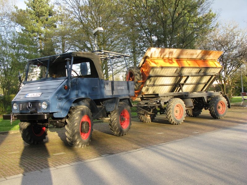

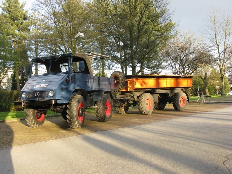

Neue Keilriemen montiert, die alten waren wohl etwas überlagert und haben das Fahrzeug bei der 2ten Probefahrt verlassen.
Danach ein Besuch bein allernächsten Unimog Nachbarn:
Und dann mit dem Müller Mitteltal UBK eine Probefahrt incl Brems- und Kipptest:
#378765

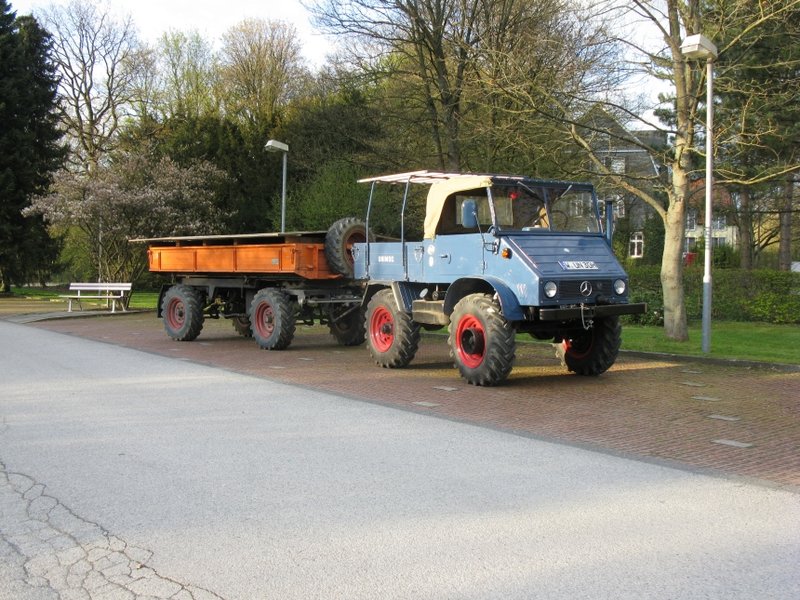

Hallo Frank,
Mobile Halle! Der Anhänger musste über Winter leider draußen stehen, da hab ich ihm den Deckel aufgesetzt.
Jochen

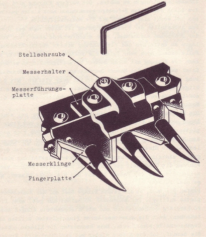

Hallo Freunde,
habe meinem blauen Osterei noch ein grünes Anbauteil verpasst.
Ein Busatis BM 62 BX mit Fingermähbalken Baujahr etwa 1958-60
Fals noch irgendjemand für dieses alte Mähwerk Ersatzteile haben sollte, ich habe Bedarf an den Klingen DIN 75, den Führungsklingen unter dem Messerhalter, Ersatz-Messerbalken mit großem Kurbelzapfen, Sperrklinke teil 45
