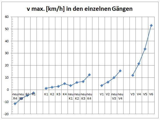

Hallo Markus,
K1 bis K4 kommen aus dem zweistufigen Kriechganggetriebe. Das heißt mit neu V3 und neu V4 kommen theoretisch vier weitere Gänge neu K1 bis neu K4 hinzu. Sie liegen jedoch im Bereich von V1 bis neu V4 (siehe Diagramm unten) und haben den Nachteil, dass nicht das volle Motormoment übertragen werden darf/kann.
Geschwindigkeitsdiagramm mit neu K.jpg (34.61 KiB) 2167 mal betrachtet

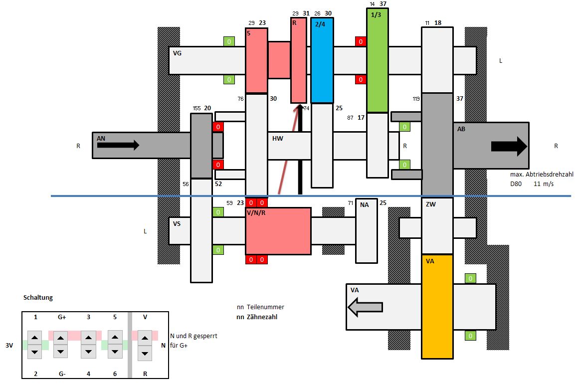

... V3 und neu V3 sowie V4 und neu V4 weichen deshalb voneinander ab, weil andere Zahnräder beteiligt sind. Das kannst Du anhand der folgenden Darstellungen (V3 und neu V3) nachvollziehen (rote Schaltmuffen sind eingekuppelt, grüne ausgekuppelt).
Getriebesimulation 3V.jpg (83.29 KiB) 2159 mal betrachtet
Getriebesimulation neu 3V.jpg (83.99 KiB) 2159 mal betrachtet

Hallo Markus
Das Unimog Getriebe ist vom Prinzip her ja eigentlich ein 4 Gang Getriebe welches mittels der Vorschaltwelle (heißt die so?) erweitert wurde auf eine zusätzliche Untersetzung.
Daher sind jeweils in der kleine und großen Gruppe die gleichen Zahnradparungen des eigentlichen $ Gang Getriebes im Einsatz.
Würde die 2*4 Variante mit separatem Schalthebel für die Gruppenumschaltung ausgeführt werden, erfolgt beim Wechsel der Gruppen folgende Umschaltung:
1 <> 3 (alt)
2 <> 4 (alt)
3 (neu) <> 5
4 (neu) <> 6
Wird die 2*4 Variante mit doppel H und Aufsteigenden Schaltgassen gemäß System Hugo verwendet erfolgt beim H-mäßigen durchschalten von
4 (neu) <> 3 (alt) in Wirklichkeit ein Herunterschalten.
Ich kann mir vorstellen, dass gerade diese Umschaltung bei einem belastetem 411 (Anhängerbetrieb) interssant sein kann. Da ja bei der Umschaltung zwei Schaltvorgänge stattfinden (Gruppen und Gangwechsel) die wenn sorgsam ausgeführt Gefühl und Zeit erfordern. Häufig hab ich schon gelesen, dass die kleinen Mogs schwierigkeiten beim Anfahren mit schwerden Anhängern haben und das sie nicht genug Schwung aufbauen um die Gruppenumschaltung vernünftig durchzu führen. Hier kann die höhere Geschwindigkeit im neuen 4.Gang hilfreich sein.
Für mich ist dieser Schaltweg allerdings eher uninteressant. Ich fahre fast nur noch in der kleinen Gruppe. Habe aber nun ein größeres Geschwindigkeitspotential in dieser Gruppe. Immerhin kann ich so in der kleinen Gruppe bis fast 40km/h schnell fahren. Ich sehe (im Moment noch auf dem Papier, Erprobung muss noch erfolgen) besonders mit dem 1 stufigem Kriechganggetriebe einen weiteren Vorteil für mich durch die nun sehr feine Abstufung im langsamsten Geschwindigkeitsbereich. So habe ich nun drei Gänge unterhalb des bisherigen 1. Ganges und einen weiteren Gang zwischen dem 1. und 2. Gang.

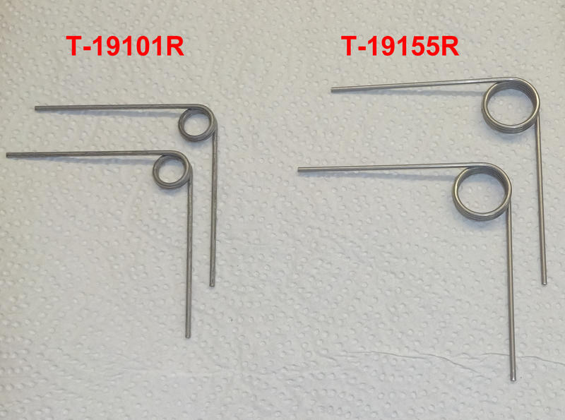

Hallo Reiner, damals hatte ich eine linke Feder und konnte die nicht verwenden.Gerade habe ich mir das Bild meiner Schaltplatte angeschaut und weiß auch nicht mehr warum die Linke nicht gepasst hat. Sorry.
VG ULI
#514160
Hallo Reiner, hallo Uli,
die Windungsrichtung bestimmt, welcher Schenkel unten bzw. oben liegt. Diesbezüglich muss man also die Einbausituation prüfen.

falls sich jemand fragt, warum in Christophs Diagrammen die Kriechgänge nur vorwärts gefahren werden können, dann liegt es daran, dass das KGG nur in Neutralstellung des V-N-R Hebels im Eingriff ist. Im Rückwärtsgang ist das KGG wirkungslos. Das KGG ist normalerweise mit dem 1. und 2. Gang nutzbar (eintufig oder zweistufig) und bei vorhandensein des 3n und 4n auch mit diesen, weil die Vorgelegewelle in der kleinen Gruppe (Gelände) genutzt wird und das KGG hier in das UG1 von unten eingreift.

ich habe mich für die T-19101R entschieden.
So sieht meine Schaltplatte jetzt aus.
Da die Exzenterschraube ausgebaut war und ein Gewinde für die zusätzliche Schraube rein geschnitten wurde, muss das Spiel des Winkelhebels danach wieder neu eingestellt werden.
Das WHB gibt zur Einstellung des Winkelhebels kein genaues Maß vor. Dort steht nur dass sich der Winkelhebel frei bewegen lassen muss und dass ein sichtbares Spiel vorhanden sein muss.
Wie habt ihr den Winkelhebel eingestellt? M. E. hatte jemand in irgend einem anderen Thread die Maßangabe von 0,5 mm dazu gemacht.
