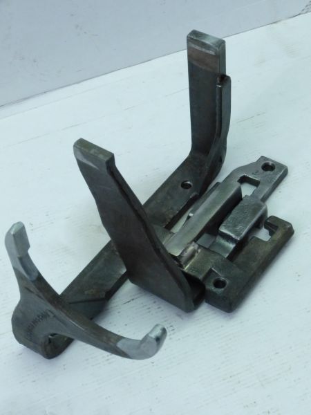

Hallo Markus,
das funktioniert und hat sich bewährt. So habe ich das auch gemacht. Der Einfachheit halber wurde dabei ein Originalteil aufgetrennt und neu zusammengeschweißt.
Irate Austin liked this
#513886
Hallo Christoph,
danke für die Bestätigung. Du hast offensichtlich den Schaltschieber 1./3. und 2./4. Gang geteilt und mit Abstand wieder an den Rest angeschweißt. Da spart man die rote Erweiterung.
Okay, das Getriebe habe ich jetzt durchschaut. Da du ja mehrere Lösungen ausprobiert hast, welche ist die zu bevorzugende? Oder fehlt in meinem Gedankenspektrum die optimale Lösung noch?
Gruß & Dank
#513887
Hallo Markus,
diese Lösung würde ich bevorzugen, weil sie intuitiv zu bedienen ist.
Wenn man die Geometrie genau ausklamüsert hat, ist sie auch mit einfachen handwerklichen Mitteln (bohren, flexen, schweißen, feilen) darzustellen.

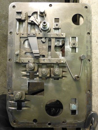

Hallo Markus,
die Sperre habe ich entfernt. Und so sieht's von oben (unten noch nicht ganz fertig) aus:
Zuletzt geändert von OPTI-MOG am 19.12.2017, 12:46, insgesamt 1-mal geändert.
#513891
Hallo Markus,
bevor ich die Schaltgabeln angegriffen habe, wollte ich die neue Schaltmimik zuverlässig gelöst haben. Ohne Schenkelfeder hatte sich der Winkelhebel manchmal verhakt, so dass sie der Betriebssicherheit dient.
Die andere Schenkelfeder hält in Neutralstellung den Schalthebel in Gasse 3/4. So kann man erfühlen, vor welcher der vier Schaltgassen man sich bewegt.

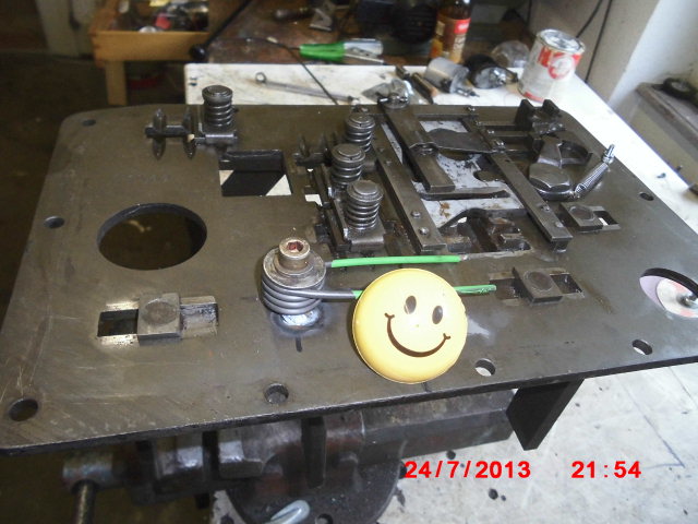

OPTI-MOG hat geschrieben:Unser Uli hat ein paar billige Klemmen oder Gartenscheren zerlegt, um an vergleichbare Federn zu kommen.
Hallo Christoph,warum nennst Du mich UNSER ULI?
Reiner, ich habe lange nach einer guten feder gesucht und wollte mir schon eine selber wickeln,dann bin ich auf die Idee mit der Spannklemme gekommen.Aufpassen sollte man, es gibt rechts und linksgewickelte Federn.Irgendwo habe ich noch Fotos von der Platte mit den Federn. https://www.amazon.de/Gazechimp-Federzw ... B01M26MJYJ
Wünsche allen Frohe Weihnachten VG ULI

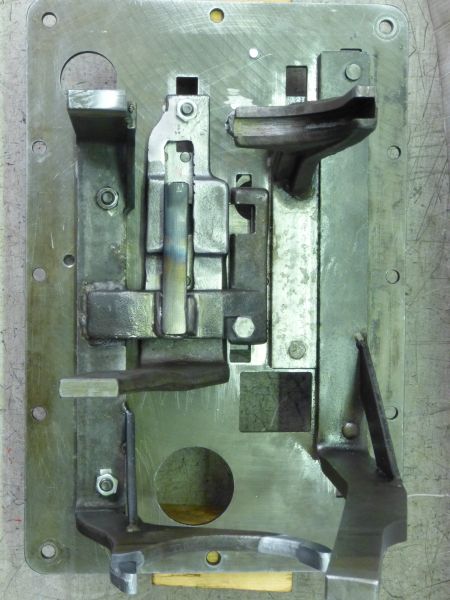

Hallo Arne,
im Oktober 2012 hatte unser Hugo bei Jochen eine Schaltplatte bearbeitet bzw. nur noch nachgearbeitet, damit sie ordentlich funktionieren konnte. Dabei wollte er sich offenbar nicht in die Karten schauen lassen. Zu diesem Zwecke war ein Blechkästchen unter der Schaltplatte angeschweißt, so dass man nicht sehen konnte, wie seine Lösung aussieht.
In den Monaten danach habe ich die Schaltplatte gründlich analysiert und mehrere Möglichkeiten der 4+4-Schaltung gefunden. Drei verschiedene habe ich dann auch realisiert, wobei die hier dargestellte im Juni 2013 fertiggestellt wurde. Sie funktioniert seitdem und über etliche tausend km störungsfrei.
An eine Bauanleitung hatte ich auch schon gedacht, dies aber aus verschiedenen Gründen wieder verworfen. Denn an manchen Stellen kommt es auf zehntel Millimeter an, so dass man sich bei der Herstellung einzelner Teile an die "richtigen" Maße herantasten muss. Besonders kritisch sind hier Schiebeplatte und Winkelhebel. Man müsste also einen Zeichnungssatz erstellen und wäre trotzdem nicht sicher, dass am Ende alles zusammenpasst, weil man noch keine Toleranzen definieren kann.
Mit der Erfahrung und den Daten, die ich bei meinen Umbauten schon gesammelt habe, würde ich für eine Schaltplatte in Einzelfertigung etwa drei Arbeitstage veranschlagen. Für eine Kleinserie ist meiner Einschätzung nach kein Markt vorhanden.
