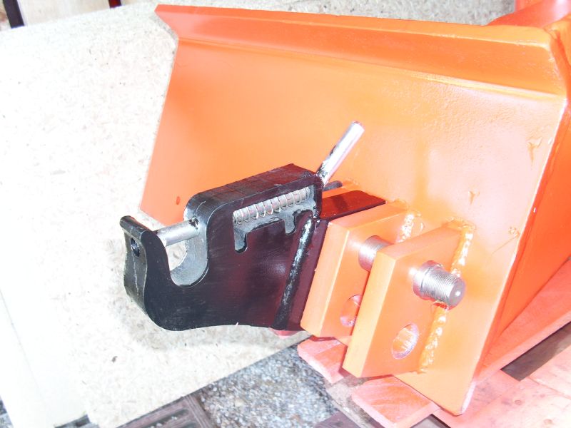

so, kleiner Zwischenstand der Restauration:
Endlich hatte ich Zeit für den Umbau des Schildes für Anbaugeräte. Die Fanghaken sind wie man erkennen kann, nur mit jeweils zwei 30er Bolzen gesteckt und können auf KAT 1 und 2 gesteckt werden.
Sobald ich am Mog die ganzen Hydraulikschläuche hinten gewechselt und mit neuen Schnellkupplungen versehen habe, kann ich endlich testen, ob alles so funktioniert, wie ich mir das vorstelle!
Kann man eigentlich einen ganz normalen Forstfunk für die Steuerung der Winde verwenden? Also Seilabspulen, -aufspulen, Schnellgang, Langsamgang, Leerlauf?
Christian
