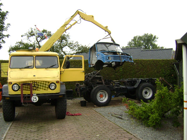

hallo mein name ist stefan bin hollander und 406 begeistert mit name die erste reie U65
mal im kurtz habbe in april ein 1963 gekaufd leider stelte zich eraus dass da zehr viele teille slecht wahren
nach viel noch mals im internet suchen habe ich noch ein alter zugelegt jetzt sind die sjansen besser aus
und mache von zwei wieder ein gutter unimog
jetzt habbe ich die beide unimogs zerlegt mit ein par bilder zusehen ist
von hier aus werde ich bilder fragen oder meine wieder aufbau fortschritte einstellen

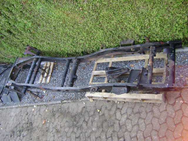

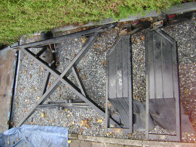

die letzte 3 bilder zeigen was zandgestrald wird wen dass fertig ist melde ich mich wieder
