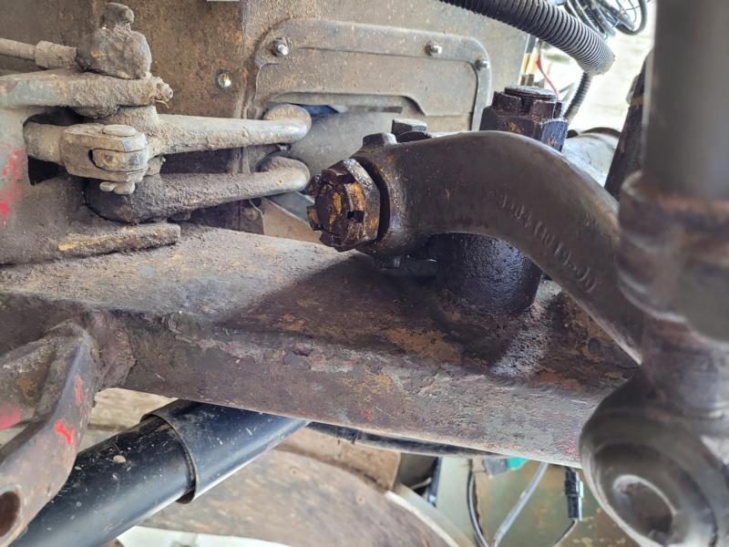

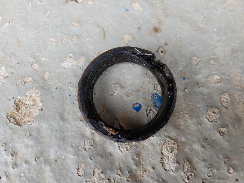

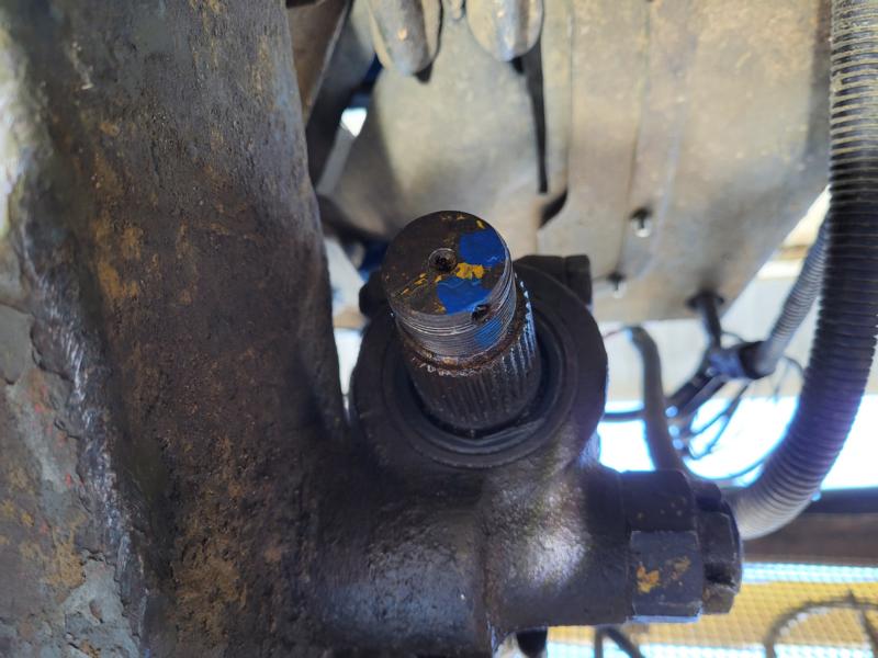

Hallo Zusammen,
nur noch zwei Wochen bis zum ersten Wettkampf (Elbingerode/Harz). Zeit die letzten Wartungsarbeiten durchzuführen.

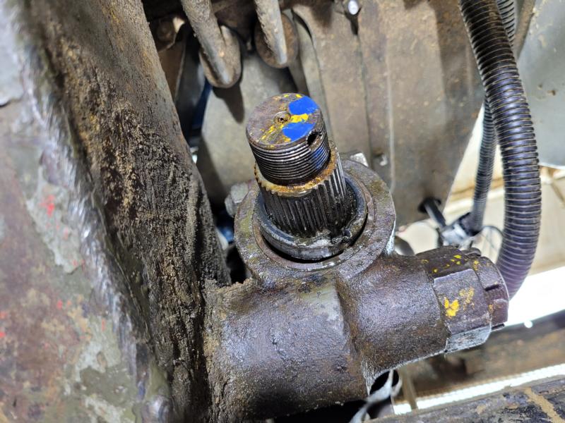

Diesmal muss noch der untere Dichtring an der Lenkung getauscht werden weil hier die Beschreibung "schwitzen " der Ölfeuchtigkeit nicht mehr gerecht wird.
Zum Ausbau und Zerlegen des gesamten Lenkgetriebes fehlte mir aber die Motivation, nur den Dichtring wechsel könnte auch beim verbauten Lenkgetriebe funktionieren. Das immer wieder unter den Mog kriechen und in liegender Haltung zu arbeiten soll ja die Gelenkigkeit im Alter erhalten :D
Zunächst wehrte sich die M30 SW46 Mutter ein wenig, gerade in der liegenden Positione war es nicht so einfach die nötige Kraft auf zu bringen ohne das dabei der Ringschlüssel von der schräg nach unten gerichteten Mutter abzurutschen. Aber irgendwann hat sie dann doch aufgegeben

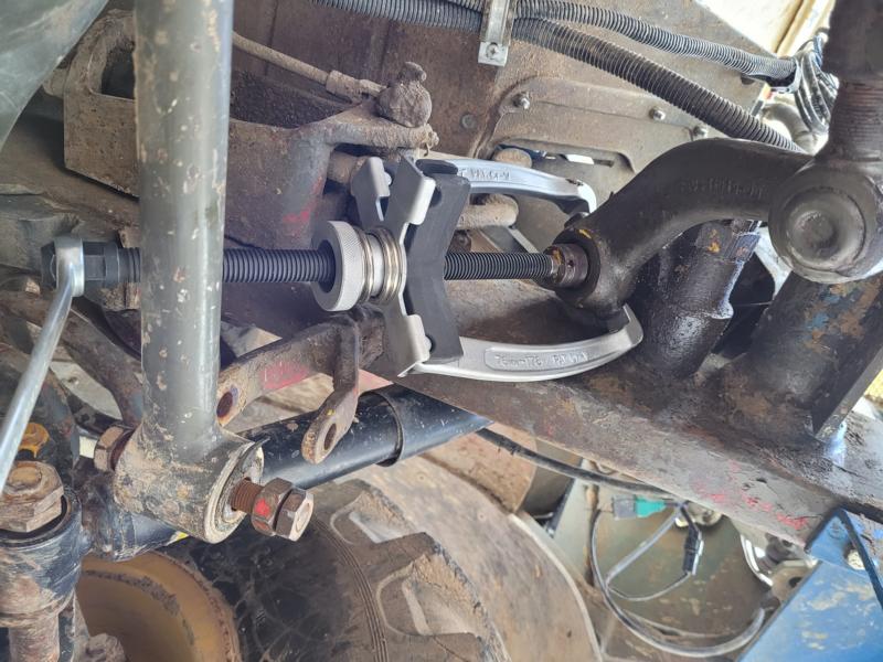

Um den Lenkstockhebel abzuziehen musste zunächst die Lenkung auf Anschlagrechts gedreht werden und der Querlenker auf der linken Fahrzeugseite von der Halterung am Rahmen getrennt werden. Danach ging das Abziehen mit einem Zweiarmabzieher recht einfach.
Um die defekte Dichtung dann herauszunehmen wurde zunächst ein kleines 3mm Loch in den Rangebohrt und dies vorsichtig aufgeweitet bis ein schlankerSchenkel eines SW 7 Maulschlüssel durch die Öffnung passte und so sich die alte Dichtung einfacher heraus hebeln ließ als erwartet.

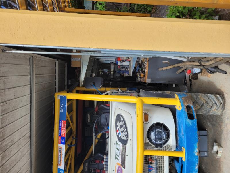

die letzte Vorbereitung für den am kommenden Wochenende bevorstehenden 1. Lauf zur Internationalen Truck Trial Meisterschaft in Elbingerode/Harz:
Installation des neuen ETrialMog Zentraldisplay

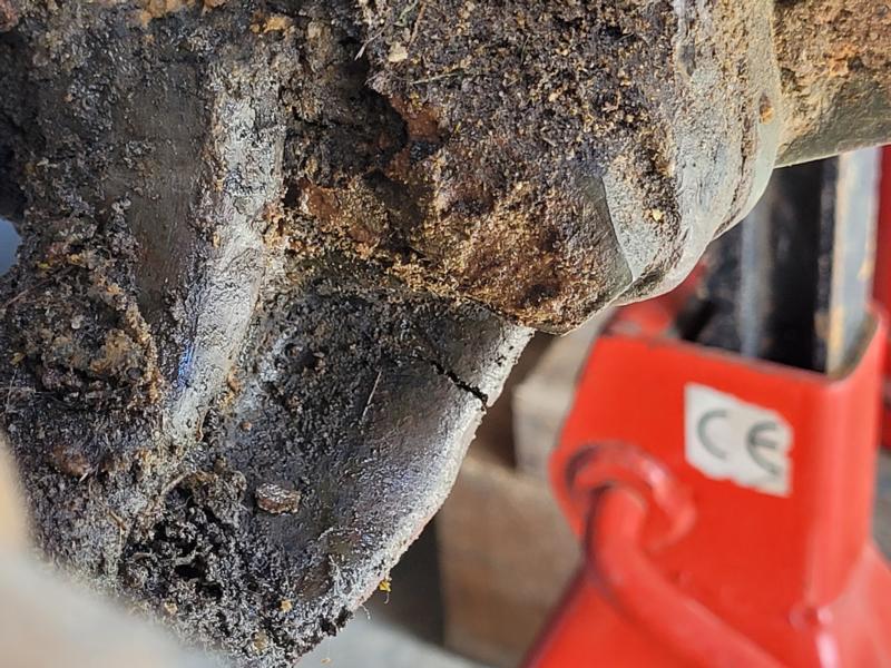

wer von Euch dem Link im letzten Beitrag gefolgt ist und den Bericht gelesen hat, hat ja vielleicht schon so eine Ahnung was heute kommt. :D
Was meint Ihr, ist soetwas Besorgnis erregend und und besteht dort Handlungsbedarf?
Naja, sicherheitshalber habe ich mir gleich mal ein Ersatzteil bereit gelegt.

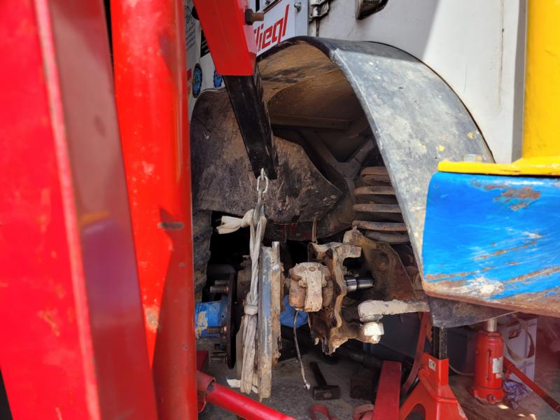

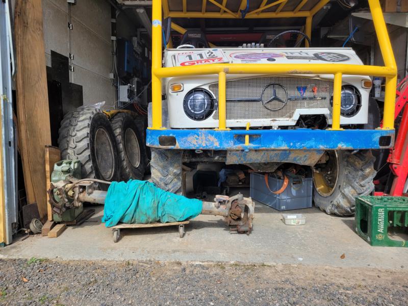

Den ETrialMog Truck Trial mäßig eingeparkt.

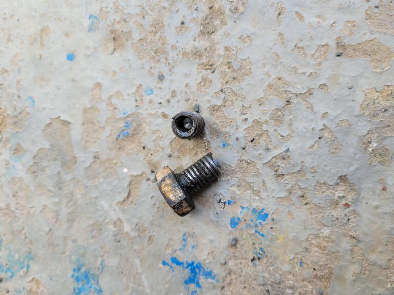

Vorgelege samt Steckackse demontiert. Leider ist mir dabei auch noch eine der acht Befestigungsschrauben im Vorgelge abgerissen.
Danach den defekten Achsschenkel gegen einen neuen alten getauscht.
Die abgerissene Schraube ließ sich glücklicher Weise nach dem Anbohren durch einen Linksausdreher doch noch gut entfernen.

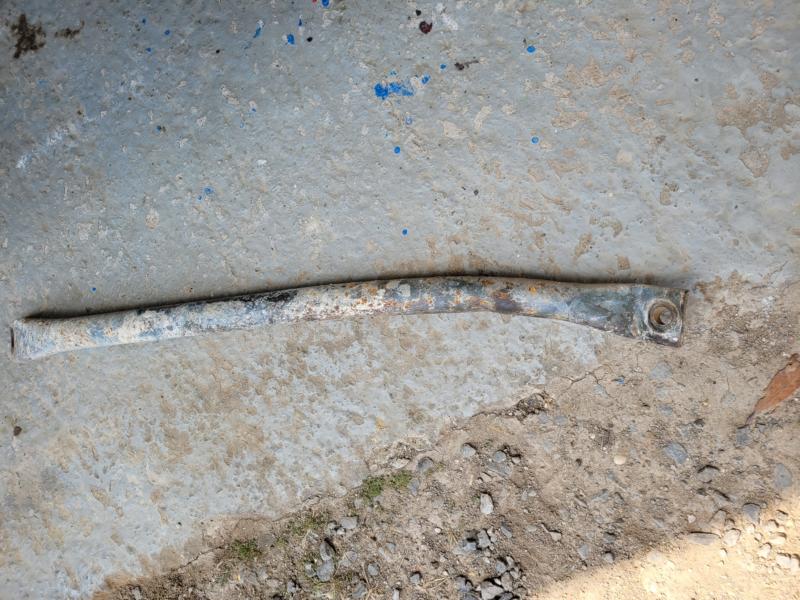

Und bei der Gelegenheit auch gleich die beiden leicht angeschlagenen Achsstreben gewechselt:
