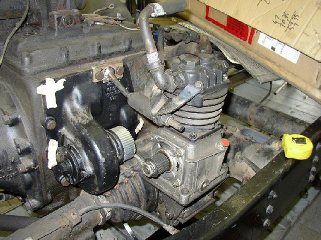

Auf einen Beitrag von Joerg_Kraft vom 30.06.2004 möchte ich Dich aber hinweisen. Dort sind auch interessante Skizzen abgebildet.
http://www.unimog-community.de/phpBB3/p ... tml#p33162
Vielleicht kannst Du die Bauweise für Dich weiterentwickeln. Ein Bild von Joerg hänge ich an.
Klaus
Trans-mog
Luftpresser am Nebenantrieb
K640_Luftpresser am Nebenabtrieb.JPG (67.78 KiB) 3011 mal betrachtet

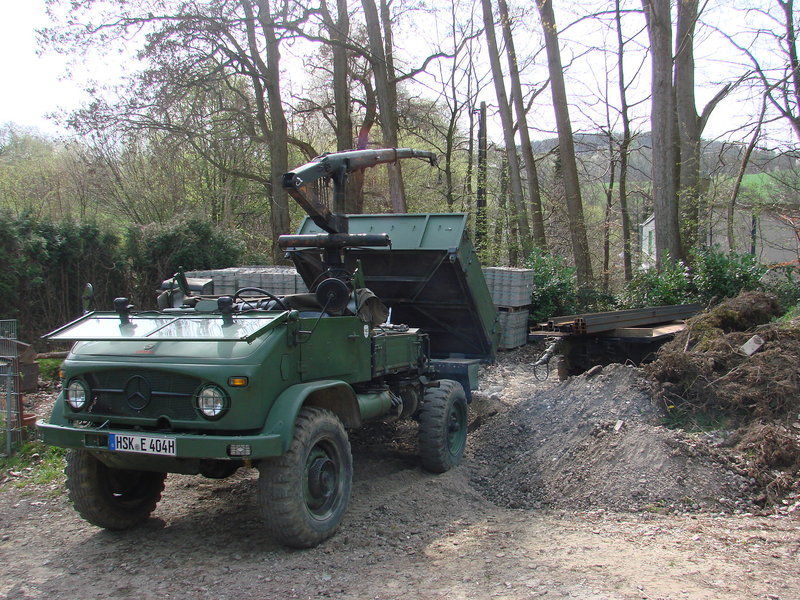

Moin,
ein altes Bild, mittlerweile sieht das so aus:
Das kleine Getriebe stammt aus einem Suzuki Jeep SJ413 welches Kopfüber verbaut ist.
So hat der Nebenantrieb nach hinten 2 Geschwindigkeiten und einen Leerlauf.
Die Seilwinde aus einem alten Bagger ist sehr leistungsfähig und wird ohne Hydraulik per Welle angetrieben.
Bisher gab es keinerlei Probleme.
VG Tom
