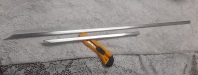

Ich bin jetzt dran, das leidige Westfalia-Zierleistenthema für mich selbst zu lösen.
Im Kauf erhältliche Ware ist, so finde ich, richtig teuer. Und selten angebotene, gebrauchte Zierleisten werden ihrem Namen aufgrund ihres Alters logischerweise meist nicht mehr gerecht.
Meine Lösung sieht wie folgt aus:
Alu-Stäbe 12x6mm (das Original ist ca. 13x6mm) werden auf Länge gebracht und dem Original möglichst ähnlich von Hand etwas ballig geschliffen. Die Endbereiche in Form gebracht und dann das Ganze poliert. Zur Befestigung werden auf der Rückseite Gewindestifte M4 eingesetzt, gesichert mit Sekundenkleber Loctite. Um das Gewinde in der Zierleiste möglich tief zu bekommen, habe ich einen Gewindebohrer plangeschliffen.
Heute hab ich sozusagen als Musterexemplar erstmal die kurze untere Schiene gefertigt, den Abstand der Gewindestifte von der Karrosserie abgenommen. Das Ergebnis kann sich aus meiner Sicht schon mal sehen lassen, etwas Feinpolieren wird noch folgen. Die lange obere Schiene ist sicher etwas anspruchsvoller, da sie leicht gebogen werden muss, aber auch dafür wird sich eine pragmatische Lösung finden. Ich werde euch auf dem Laufenden halten.

Und jetzt darf ich euch schon mal einen Eindruck vom 411 mit den unteren Zierleisten des Kühlergrill bieten.
War ein ziemliche Pfriemelei, die Muttern in Position zu bringen, ist alles ziemlich eng. Aber nach gut 2,5 Stunden waren sie dran
