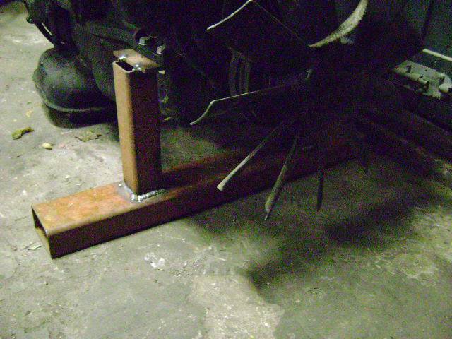

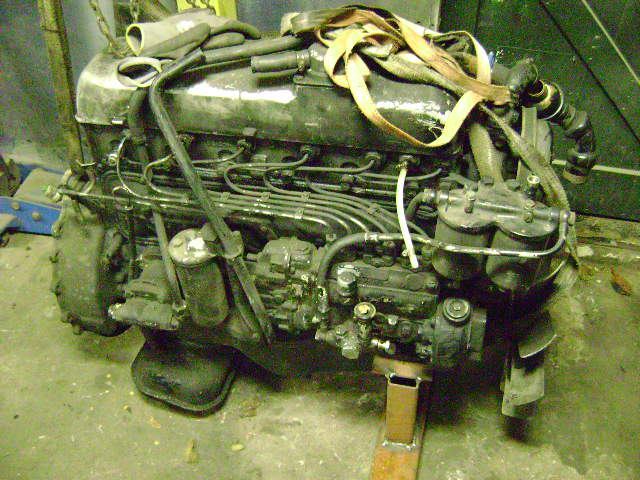

ich hab die teille in der garage gesteld abber shon bei aus bauen der motor viel mir auf wie zwer und unkontrollierbar dass teil ist (v8 motoren habe ich vielle ausgebaut)
abber der OM 312 ist unhandlich zu handeln da habe ich mal was zusamen gebasteld
um dass schrauben an der motor zu er möglichen (sehe bilder )

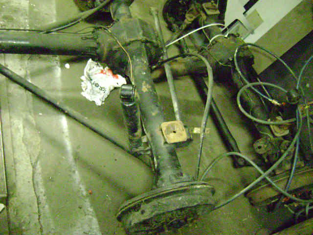

nach auch der zweite achse sauber wurde stehen sie jetzt in der 2k epoxy
jetzt werde ich die erstmaals wieder auf bauen

inswissen hab ich auch der om312 gereinigt von oil hab die ventiele neu eingestelt
und der deckel mit flussigdichtung wieder auf gezetzt
