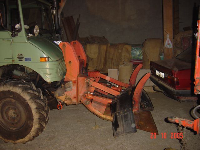

Wir haben uns für unseren 406 ein Frontpolderschild zugelegt.Müssen das Teil erstmal überholen(entrosten,abdichten usw).Jetzt meine Fragen:
Gibt es verschiedene Frontpolderschilde von WERNER?Hat jemand Bilder oder sogar ne Zeichnung davon?Kann man die Schnellwechselplatte und die Böcke für das Schild zusammen anbauen?
An dem Schild ist kein Typenbezeichnung vorhanden.
MFG Torsten

Hallo Torsten,
habe verschiedene Prospekte von Werner. In diesen wird von einem Frontpolderschild F 40 HKS HP und einem Fronthubgerüst F 40 HKW HP geschrieben. Auf den Bildern ist nirgends eine Schnellwechselplatte zu sehen. Was Werner aber zeigt ist, daß du am Fronthubgerüst die Schnellwechselvorrichtung einhängen kannst. Somit kann der Schneepflug oder Erdschieber oder das Reisigräumgerät am Fronthubgerüst genutzt werden.

@Helmut, das Frontpolterschild ist der Typ F 40 HKS HP zum "eigentlichen" Festanbau an den Mog. In meinen Unterlagen von Werner ist diese Ausführung überhaupt nicht abgebildet. Die Aufnahme für die Frontanbauplatte könnte ein Eigenbau oder eine Einzelanfertigung von Werner sein?

Das abgebildete Frontpolter gehört zu dem dahinstehenden 417 in Forstversion. Könnte also sein, das in den Unterlagen zum 406 das noch nicht drin ist. der Mog steht bei Baumann in Merklingen. Vielleicht kann ja mal jemand das Teil genauer ansehen und dann berichten.
