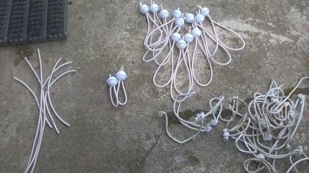

...nach über einem halben Jahr lösen sich die Verbindungsgummis auf.
Sind bei diesem , sehr windigem Jahr und Dauereinsatz nach und nach am Ende.
Sie sind auch ausdrücklich vom Hersteller als Verschleißteile deklariert.
http://www.profizelt24.de/Zelt-Zubehoer/Gummischlaufen/
Im Baumarkt habe ich mir 4mm Gummischnur besorgt und die defekten Gummis ersetzt.
Mit 9m Schnur habe ich über 20 Verbinder repariert.
Wenn die BAuhaus-Gummischnur (79ct/m) qualitativ nicht schlechter ist, passt es...
Die Zeit wird es zeigen...
