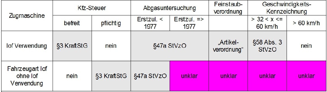

Hallo UNIMOG-Freunde,
das Thema ist schwer zu packen. Denn wie wir schon gesehen haben, sind die Gesetzestexte nicht immer präzise und perfekt formuliert. Jedes neue Gesetz scheint systembedingt eine oder mehrere neue Lücken zu schaffen.
Deshalb versuche ich es mal mit der folgenden Tabelle.
Der Gesetzgeber hatte ja die Absicht, der Landwirtschaft mit ihren teilweise alten und nicht so verkehrssicheren Fahrzeugen das Leben zu erleichtern. Nun kommen wir Hobby-UNIMOGler daher und wollen die gleichen Erleichterungen beanspruchen, indem wir mit einem Fahrzeug der Bauart lof Zugmaschine lustig durch die Gegend brettern. Deshalb meine Zweifel - rot markiert.
Möglicherweise läßt sich das gar nicht eindeutig klären?
#349743
Hallo Christoph,
Dein letztes "unklar" bei Geschwindigkeitsschilder kann ich nicht nachvollziehen. Bei Kfz > 60 km/h Bauart bestimmten Höchstgeschwindigkeit
ist eindeutig kein Schild erforderlich.
Bei den anderen stimme ich Dir zu - es ist nicht eindeutig bestimmt, was unter land- oder forstwirtschaftliche Zugmaschinen definiert ist
Variante A
Zugmaschinen, die in der lof eingesetzt werden (also Zweckbindung)
oder
Variante B
Zulassung als
Zugmaschine Ackerschlepper (8710, 8910)
Zugmaschine Geräteträger (8720, 8920)
Mein 411er hat (nicht ganz Verordnungskonform, weil nur hinten) auf der Rückseite ein Geschwindigkeitsschild
Glückauf
Lutz
#349758
Hallo Lutz,
danke, für Deinen Hinweis. Das letzte "unklar" ist höchst wahrscheinlich durch nein zu ersetzen.
Aber von einem notwendigen 53 km/h-Schild habe ich auch noch nichts gelesen? :wink:
Als Information für die verzweifelten Hintermänner und -Frauen hilfreich ist es allemal. (Gilt leider nur in der Ebene)
