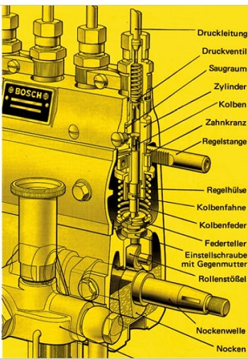

Helmut-Schmitz hat geschrieben:Hallo
durch das Verdrehen des Zahnkranzes kann man die Sogenannte Gleichförderung einstellen, so das jeder Zylinder die gleiche Fördermenge bekommt. Geht nur auf dem Prüfstand.
Gleichförderung bedeutet gleicher Förderbeginn. Die Einstellung erfolgt bei der M-Pumpe durch unterschiedlich dicke Stößelrollen.
Hallo Helmut,
mit der Gleichförderung meine ich auch die Gleichförderung, und Gleichförderung bedeutet, dass jeder Pumpenkolben die gleiche Fördermenge fördert. Und das wird bei der A-Pumpe von Hannes mit dem verdrehen der Zahnkränze auf den Regelhülsen eingestellt.
Den Förderabstand oder wie du meinst gleicher Förderbeginn wird bei der A-Pumpe über die Schrauben auf den Rollenstößel eingestellt.
Du hast recht bei der M-Pumpe wird der Förderabstand über die unterschiedlichen Durchmesser der Rollen der Rollenstößel eingestellt. Und die Gleichförderung über das verschieben der Kugelaufnahmen auf der Regelstange eingestellt.
Aber wie schon gesagt hat Hannes keine M-Pumpe sondern wie auf den Bildern zu erkennen eine A-Pumpe.

Schnittbild M-Pumpe
Schnittbild M-Pumpe
EP Schnittbild M-Pumpe.jpg (95.48 KiB) 3054 mal betrachtet
Schnittbild A-Pumpe
Schnittbild A-Pumpe
EP Schnittbild A-Pumpe.jpg (99.72 KiB) 3054 mal betrachtet

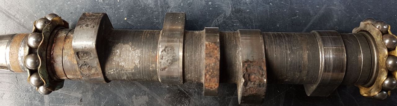

Hallo Kollegen,
heute habe ich Fotos von einer Zerlegten ESP bekommen welche ich euch nicht vorenthalten möchte.
Ich stelle mir die Frage was hier passiert ist.
Gruss
Torsten
#505065
Hallo Torsten,
das sieht ja interessant aus! Ist die oberste Schicht erstmal runter kanz auch anfangen zu rosten. Eine Möglichkeit, lange kein Öl gewechselt dann mit einem großen Anteil Diesel geschmiert und wenn Metall dann erstmal auf Metall läuft naja.

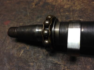

#505119
Hallo Torsten, hallo Hannes,
ja die Nockenwelle ist hinüber, vermutlich durch mangelnde Schmierung oder durch Wasser im Gehäuse und auf Grund längerer Standzeit daraus folgender Rost. Was ich aber viel interessanter finde ist, dass auf der Nockenwelle beidseitig die Distanzscheiben mit größerem Außendurchmesser fehlen. Original waren diese nämlich direkt vor jedem L17 Lager, jeweils nach innen angebracht. Die Funktion dieser Scheiben kann ich mir nur so erschließen, dass sie entweder das Öl im Lager halten, oder Lager und Simmerring dahinter vor Schleuderöl schützen sollen. Vielleicht hat dies zu dem erhöhten Verschleiß beigetragen.
auf dem Bild kann man diese etwas größere Scheibe erkennen.
Torsten, sind die Kolbenfahnen, in welche die Regelhülse greift, auf deinem Bild links, vom Rest des Kolbens abgetrennt??? Zumindest sieht es so aus.
Hannes die Stopfen im Boden bekommt man mit normalem Werkzeug meist nicht auf, da diese oft sehr fest sitzen. Hierfür gibt es ein Spezialwerkzeug, welches genau in den Schlitz passt.
Gruß aus dem Westerwald
Max
#505123
Hallo Max,
meine Pumpe auch aus 57 hatte diese Scheiben auch nicht und noch eine Pumpe die ich auch in den Bilder zerlegt habe hatte diese Scheiben nicht. Ich vermute diese Scheiben sind für Einspritzpumpen mit mechanischem Regler verbaut worden um das Öl etwss zurück zuhalten damit nicht alles in der Regler fließt. Mit einem neuen Wedi ist die pumpe aber auch ohne Ring dicht.
Max, mir ist bewusst das die nur sehr schwer rausgehen deswegen fragte ich ja nach einer bekannten Möglichkeit ohne Spezialwerkzeug. :wink:
