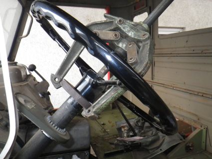

#516113
mhame hat geschrieben:Hallo Jürgen,
schön mal das Werkzeug in Aktion zu sehen. Bald wird es ja mehrere Besitzer dieses Werkzeugs geben.
Markus

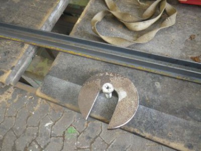

#516223
Hallo Jürgen,
gute Idee mit dem Hilfswerkzeug. Ich habe mir auch eins gebastelt. Das Lenkrad hat sehr fest gesessen, ich glaube ich hätte es ohne nicht zerstörungsfrei abbekommen.
Mfg
Hans

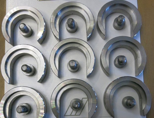

#516478
Hallo Ralf,
ja, es gab eine Nachfertigung des Werkzeugs 401 589 40 33 00. Die Zentrierstücke waren aber kleiner und für 411 Lenksäulen (12mm statt 15mm am kleineren Durchmesser). Die sind aber alle weg.
Ich habe nur noch ein Versuchsmuster aus Chromstahl (aus der Zeit, als uns noch kein Original vorlag) mit Zentrierstück für 411 Lenksäule.
Markus
