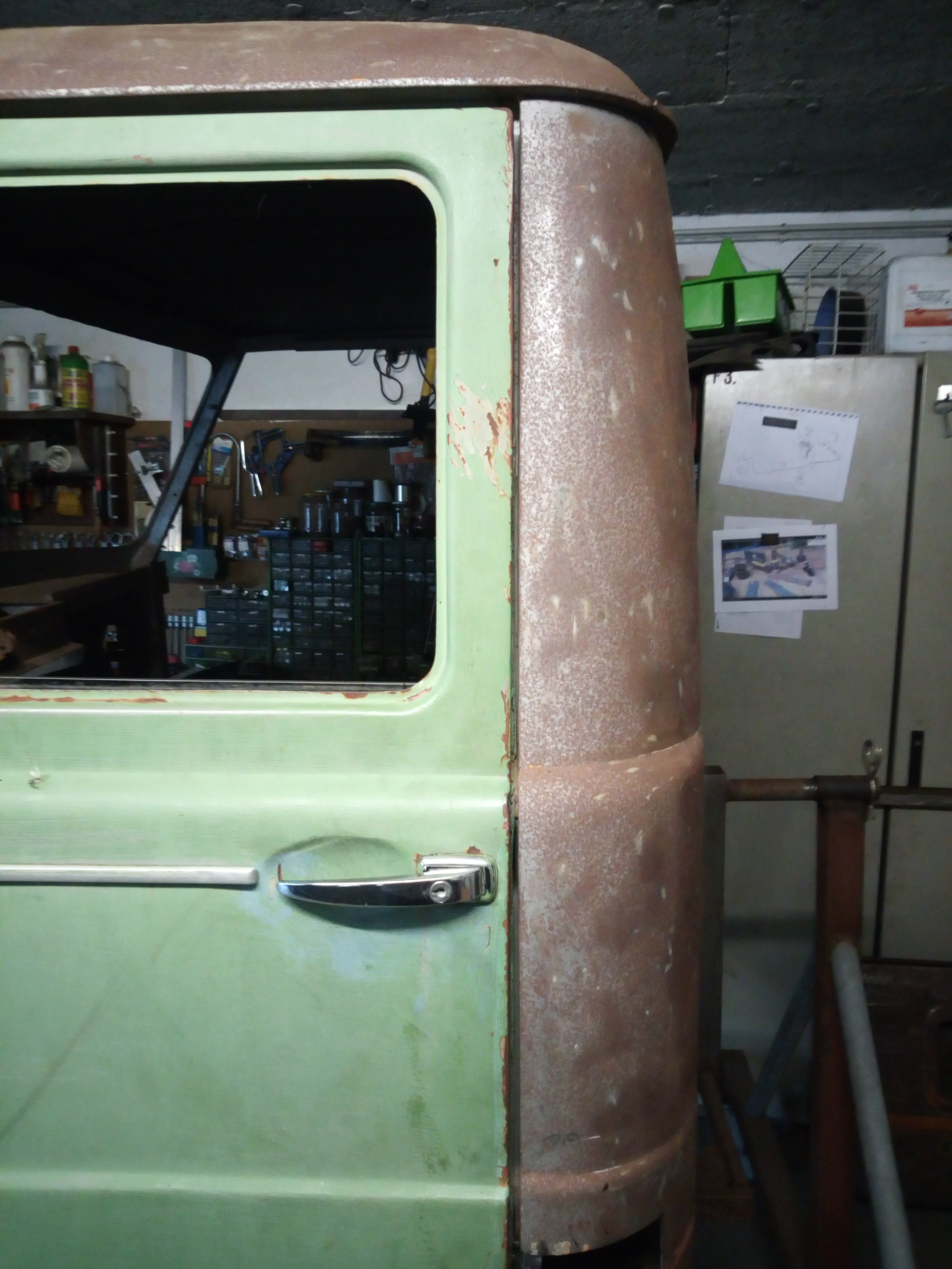

hab drei Türen probiert. Bei keiner hat die A-Pfostenecke gepasst.
Das Aufspreizen der Ecke war nicht so schwierig. Jetzt muss ich noch kontrollieren ob es wo anders verzogen ist.
1ter Druckversuch
1ter Druckversuch
1ter Druckversuch
1ter Druckversuch
Gruß Michael
#565697
Hallo Michael,
die Hütte wurde vermutlich durch unsachgemäße Demontage vom Rahmen, durch Sandstrahlen oder unsachgemäßen liegenden Transport( Verzurrung) verzogen. Das richten einer Kabine habe ich schon hinter mir, ich habe es etwas anders gemacht. Klötze für die Türrahmen angefertigt und von vorn unten nach hinten oben verspannt (so ähnlich wie du in der Kabine), mit ca. 5 % Überstreckung. Ganz wichtig ist nach dieser Aktion ist die Passgenauigkeit durch Montage auf dem Rahmen prüfen inkl. Türeeinstellung, bevor du weiter machst.

Hallo Ralf-Mirko,
danke für deinen Beitrag.
Das aufsetzen der Kabine auf das Fahrgestell wäre etwas aufwändig, weil das Fahrgestell eingelagert ist
und ich extra einen Transportanhänger sowie Schlepper mit Frontlader organisieren muß.
Die Kabine ist auf dem Rahmen, der auch um 360° drehbar ist, mit 3 Punkten fest verschraubt.
Da sollte sich doch nichts verziehen, oder?
Der Kabinenboden mit Rahmen wurde ja nicht verdrückt, sondern nur der A-Pfosten im oberen Bereich verschoben.
Die Tür passt jetzt, bis auf einen kleinen Ruck, aber da wackelt das Scharnier in der Tür ein wenig.
Damit ich da dran komme muß ich evtl. die Tür aufschneiden.
Oder hat einer von Euch eine andere, bessere Idee.
Gruß Michael
#565736
wichig ist danach zu prüfen, ob Schweißpunke oder Näthe auf- oder auch nur leicht angerissen sind.

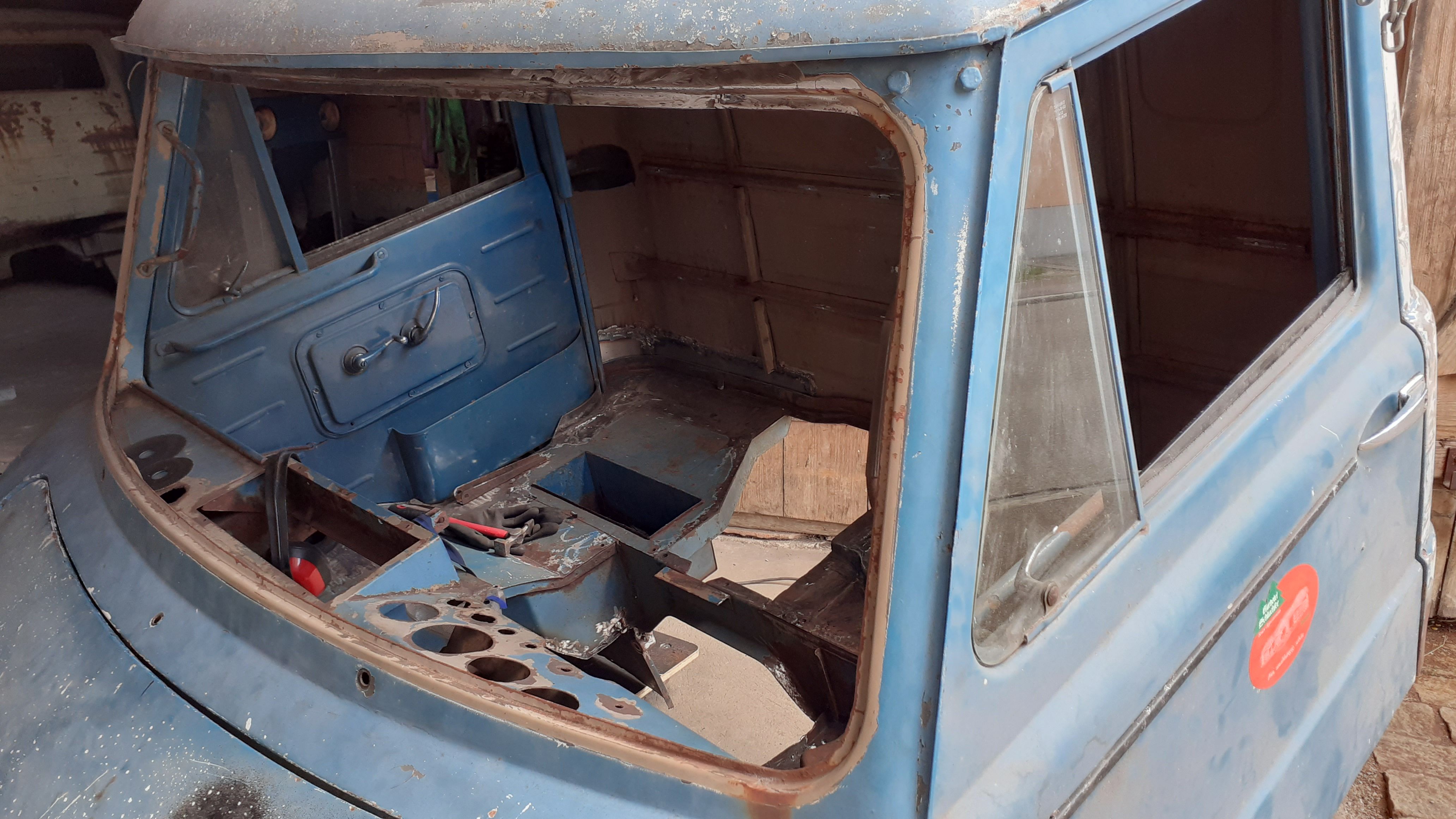

Servus zusammen,
es geht dem Ende zu mit meiner Fahrerhaus Restaurierung. An der Kabine sind alle Roststellen mit Blechen verschlossen.
Heute habe ich die inneren Bleche eingesetzt um die Passungen und alle Schrauben zu prüfen.
Dabei ist mir aufgefallen, das wenn ich von vorne reinschaue, ein Blech schief ist.
Ist das normal oder stimmt da was nicht.
Was meint ihr?
Gruß Michael
#570826
Hallo Michael
Ich nehme an, es geht um den tieferhängenden Bereich, den ich in deinem Foto umkreist habe.
Sollte das so sein, dürfte es aus meiner Sicht falsch sein. Siehe Vergleichsfoto aus der Restaurationszeit meiner Kabine. Es sollte alles in einer Ebene liegen. Hoffe dies hilft.
Viele Grüße
Winni
