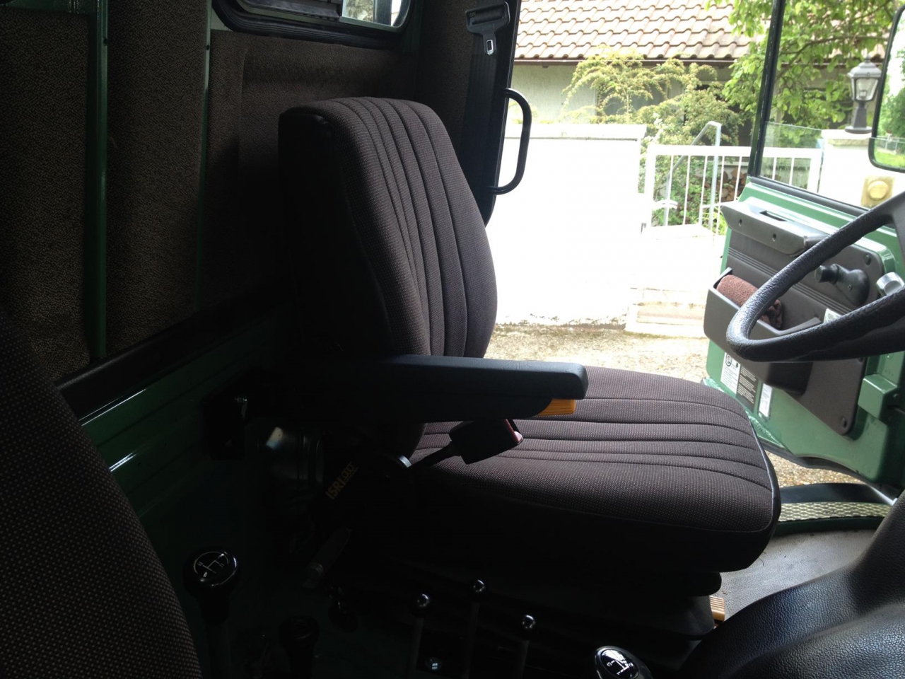

danke für die Antwort, kann man da einfach so eine Armlehne nachrüsten, kannst du da mal bitte ein Bild einstellen? So eine Armlehne fänd ich auch interessant
Re: Welche Typenbezeichnung haben die Isri Sitze im 417
Verfasst: 20.05.2017, 22:06
von erni417

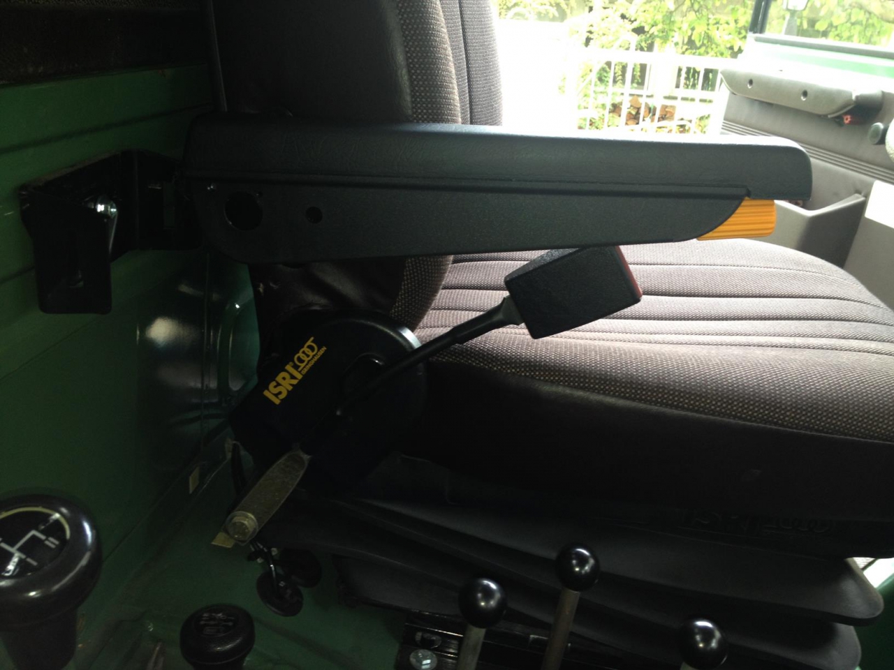

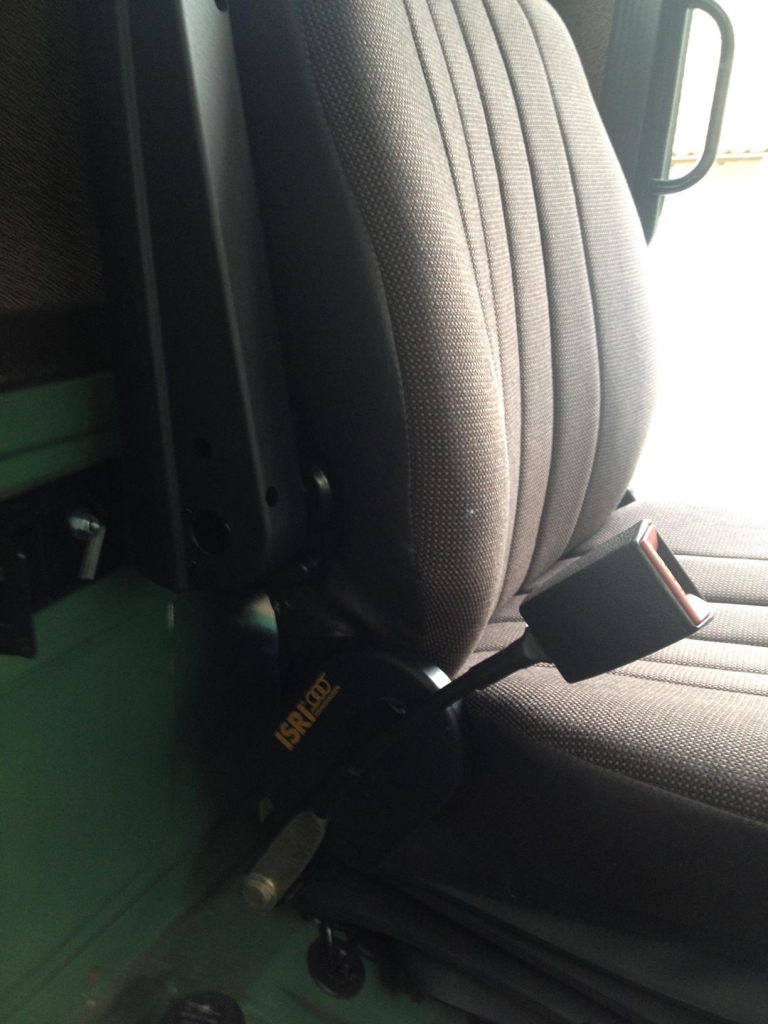

Moin Markus,
die Armlehne kann man immer noch kaufen.
Es sind je zwei M6 Sechskantschrauben (13-er Schlüssel) beigelegt, die seitlich in das Scharnierteil der Rückenlehne in dort bereits vorhandene Gewinde eingeschraubt werden.
Die Armlehne ist in der Neigung verstellbar.
Fotos habe ich beigefügt (leider etwas dunkel, mein Blitz hat gestreikt).
Links: Lehne hochgeklappt, Mitte und rechts: Lehne runtergeklappt

habe nachgemessen.
Ergebnis:
2 Löcher, Abstand von Lochmitte zu Lochmitte 100 (einhundert) mm (natürlich ohne Gewähr).
Möchte noch darauf hinweisen, dass zwischen dem jeweiligen Loch und dem Sitz eine Distanzhülse von etwa 10 mm Länge sitzt (damit beim Runterklappen die Armlehne am Seiten-Wulst des Polsters der Rückenlehne vorbeigeht)
Herzl Gruß
von Rango (Erni)
