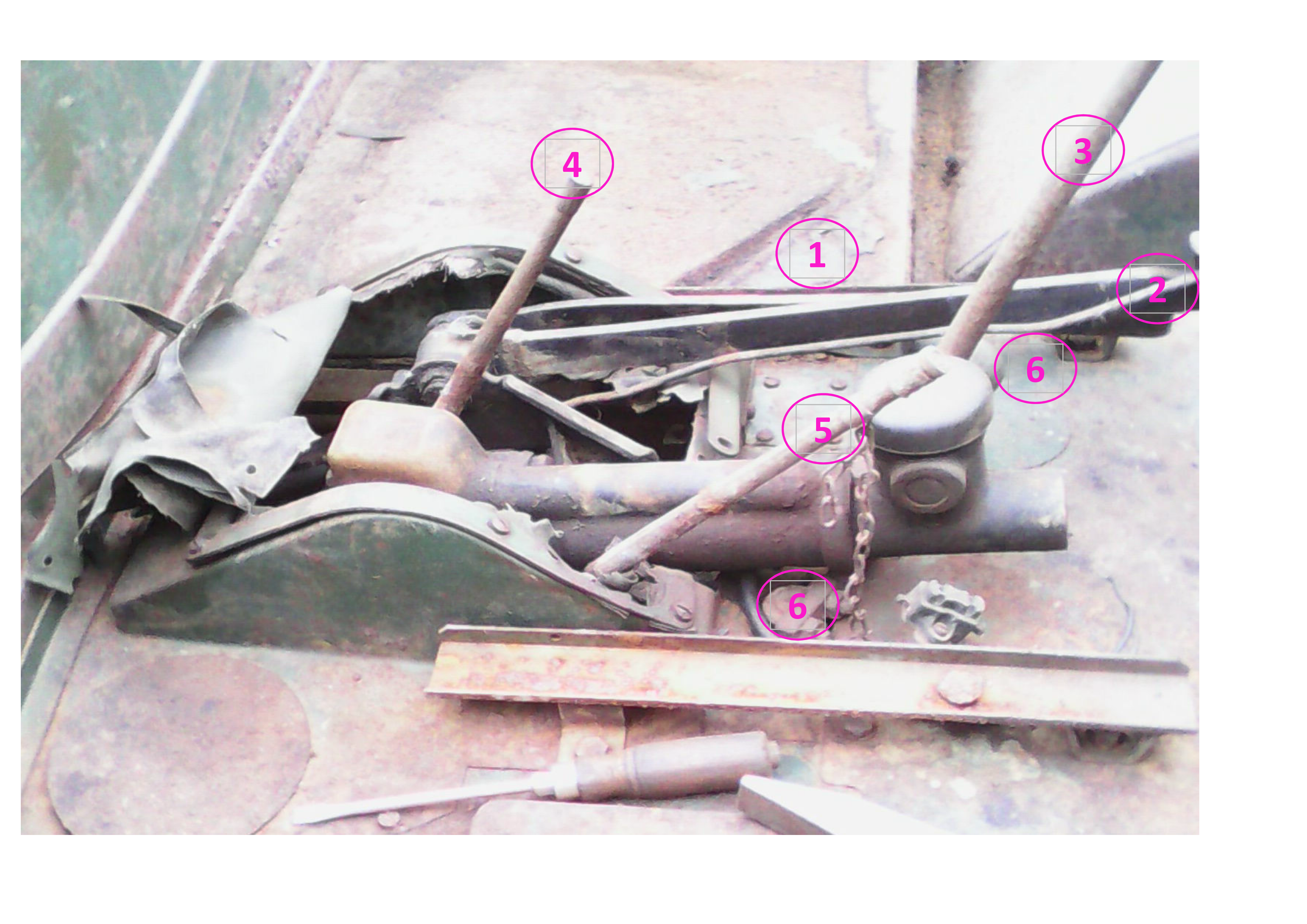

Gerade was das Getrieb angeht hätt ich Fragen, aber erstmal ein Bild von der Schaltgruppe
www.breite.ddnss.org/PubPic/Getriebe_01.png
Mir sind folgende Funktionen klar:
1) 2WD 4WD DifLock
2) Handbremse
3) 6 Gang Schaltung
4) ?
5) ?
6) Kriechgang
Zuerst wollten sich ja nicht mal die Räder drehen, die sind aber inzwischen frei. Sogar die Kuplung trennt Motor und Getriebe, weil anfänglich liess sich keiner der 6 Schalthebel bewegen.
1) läßt sich um eine Stellung nach oben bewegen
2) Ist fest (war nicht anders zu erwarten)
3) Ging zuerst gar nicht, jetzt 1x nach vorn oder 1x nach hinten
4) Geht 1x vor / zurück
5) Ist nach wie vor komplett fest (in der abgebildteten Stellung)
6) scheint schaltbar zu sein, läßt sich bewegen
Verbaut ist zudem Zapfwelle vorne und hinten also müßt einer 4) oder 5) Zapfwelle sein ?
Und der andere der beiden dann vorwärts / rückwärts.
Was ich aber im Moment gar nicht sehe warum ich mit 3) keinerlei seitwärts Bewegung hin kriege ....
(hängt das möglicherweise mit der Stellung 6) zusammen ??)
vieleicht wäre jemand so nett mich da zumindest in die richtige Richtung (e.g. Forenbeiträge) zu deuten ....?
besten Dank im Vorraus
Gunter
Ps.: Im Moment hat er alle 4 Füße in der Luft, sonst hätt ich mich gar nicht an den Motor-Test rangetraut.
Re: Vorstellung und Erste Hilfe
Verfasst: 23.05.2018, 19:23
von UFH
Hallo Gunter,
Herzlich Willkommen in der Ucom!
Gerade mich erfreut jeder neue mit einem 411,110.
4 ist zapfwelle ein aus
5 ist vorwärts leerlauf Rückwärts
Ganz hinten ist Rückwärts und in der Position sind nur der 1. und 2. Gang zu schalten genauso wie im leerlauf. Alle 6 Gänge sind in Vorwärtsstellung ganz unten zu schalten.
Dem Kriechganghebel bekommt man nur in leerlauf oder Rückwärts in den Gängen 1 und 2 zu schalten.
Ich würde erstmal Kriechgang sicher ausschalten und den Fahrtrichtungshebel nach vorwärts und dann mal probieren alle 6 Gänge zu schalten. Ansonsten schaltdeckel abnehmen und nach Rost gucken, gerade bei den Getriebe ab Wechsel in 59 mit Gummi kappe gibt's dort oft Rost durch eingedrungenes Regenwasser wenn verdeck beschädigt und Gummikappe auch oder fehlt.
Stell doch mal ein Bild von deinem 411 ein, hast du damit selber gearbeitet?

Wenn ich das richtig sehe war der im Rückwärtsgang abgestellt worden gewesen, weswegen sich jetzt nur der 1te und 2te Fahrgang schalten lassen.
Das erklärt mir auch den vor 5 am Bodenblech verbauten Schalter (vermutlich Rückfahrscheiwerfer).
Den Deckel von der Gangschaltung 3 hab ich geprüft, der war bis OK Unterlippe mit Fett voll.
Morgen sehe ich dann zu das ich den Hebel 5 in Gang kriege und ein paar der Wasserleitung Gummi dicht krieg (Probelauf hatte ich am Schlauch gemacht).
