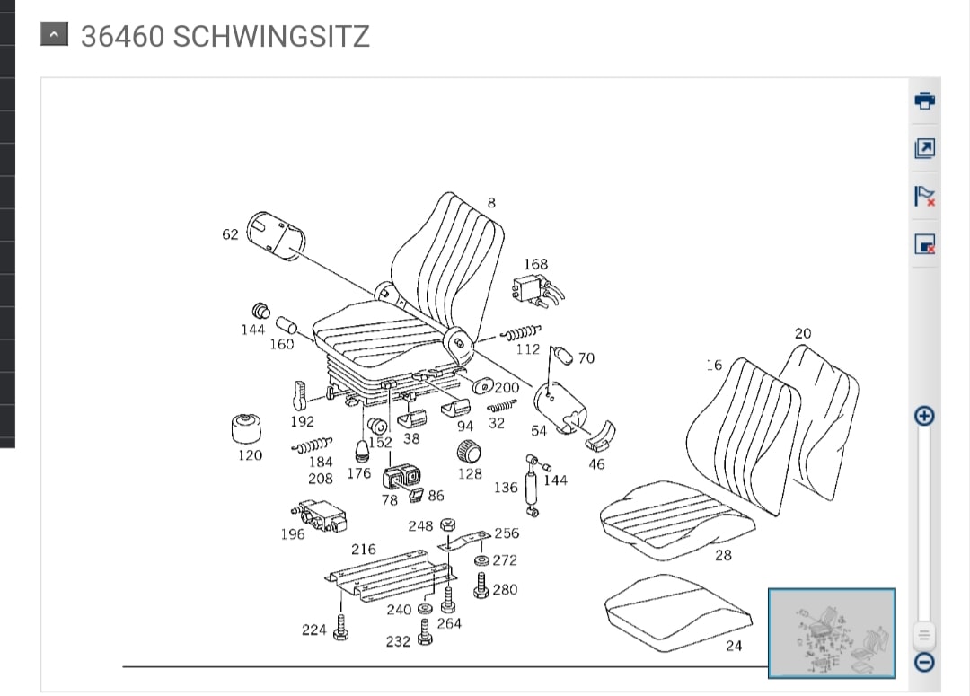

#545795
im 407 gab es laut EPC die SA 36 460 / 02 (FAHRERSITZ LUFTGEFEDERT CODE S02).
Kann mir jemand sagen welches ISRI Modell das ist?
Alternativ könnte mir auch ein glücklicher 407er Besitzer mit Schwingsitz die Seriennummer des ISRI Sitzes durchgeben. Mit der Seriennummer kann ich dann bei Hersteller das Modell in Erfahrung bringen.
Gruß Jonas

#545800
Hi Ingo,
danke für deine Nachricht. Die 5002er kannte ich schon, die sind aber nicht luftgefedert. Der 1000/517 (laut Herstellerangabe auf der Website) ist auch statisch.
Ich suche eine luftgeferte Alternative zu den bisher verbauten Sitzen. Da könnte der 6500/516 ( http://www.hema-sitze.de/html/isri_s_6500_516.html ) tatsächlich hinkommen, der passt auch zur Abbildung im EPC.
Das Baujahr ist übrigens 89.
Gruß Jonas
luftgefederter Schwingsitz laut EPC
