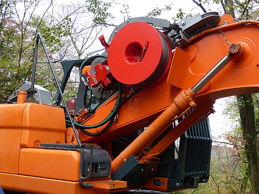

Ein paar Aufnahmen vom Einrichten der Maschine und Testbetrieb
Bagger DOOSAN DX180LC mit HOCHLEITNER Konstantzugwinde mit Seilspeicher auf dem Ausleger
Hydraulische Keilscheibenwinde mit doppelter Umschlingung
Dieselmotor und Winde funkferngesteuert
Einmannbedienung
Zugkraft einstellbar bis 10 Tonnen
Seillänge bis 400 m
Seildurchmesser 16 mm
volle Leistung des Dieselmotors für die Winde nutzbar
Winde skalierbar bis 180 kW

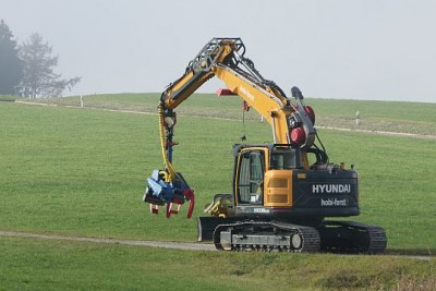

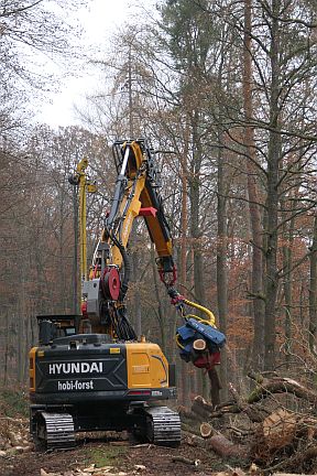

Es gibt schon wieder einen neuen Forstbagger, diesmal mit Baumabschneider "WOODCRACKER".
Zum Durchforsten und Roden entlang befestigter Wege (Gummiketten!), aber auch variabel als Universal-Forstmaschine mit Konstantzugwinde.
#530952
... und hier noch ein paar Fotos dazu:

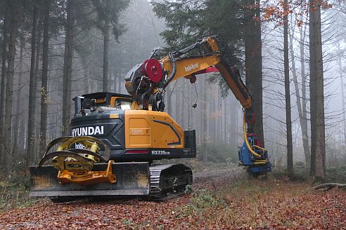

Liebe Unimog-Freunde,
der Spezialbagger HYUNDAI HX235LCR ist inzwischen in ganz Mitteleuropa unterwegs und erledigt besonders schwierige Fälle. Neulich war er am Feldberg (Schwarzwald) im Einsatz um gefällte Bäume in extremem Gelände zum Abtransport vorzubereiten.
Trotz aller Digitalisierung (Forst 4.0) ist doch die Vituosität des Maschinisten ein entscheidender Faktor dabei. Dieser hier gibt nach viel Übung eine überzeugende Vorstellung - einen Applaus hat er sich verdient!
Man vergleiche mit den forstlichen Lehrfilmen über den Unimog aus den 1950er Jahren. Welch ein Unterschied.

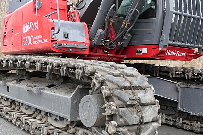

aaaiinn happich noch:
Subjektiv ist der noch etwas leistungsfähiger als der HYUNDAI. Jeder Bagger ist halt anders und mehr oder weniger gut zu manipulieren.
