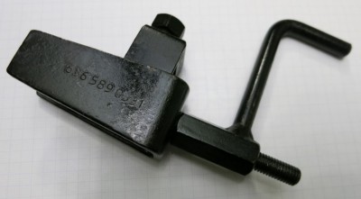

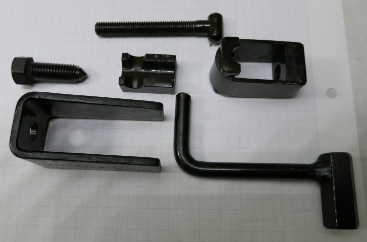

Hallo Freunde der Sonderwerkzeuge,
heute möchte ich euch ein weiteres Sonderwerkzeug vorstellen. Es hat die Teilnummer 636 589 03 31 00 und ist ein Ventilheber zum Ausbau der Ventile beim OM 636. Mit dem Werkzeug wird das obere Endes des Ventils (Einlass oder Auslass) geklemmt und die Ferder samt Federendkappe herunter gedrückt, indem mittels Kurbel das Werkzeug gespannt wird. So wird die zweiteilige Ringkeil frei und kann entnommen werden. Dann wird das Sonderwerkzeug entspannt und vom Ventileschaft abgenommen. Nun kann die Ferderendkappe und die Ventilferder nach oben und das Ventil nach unten ausder Ventilschaftführung entnommen werden.
