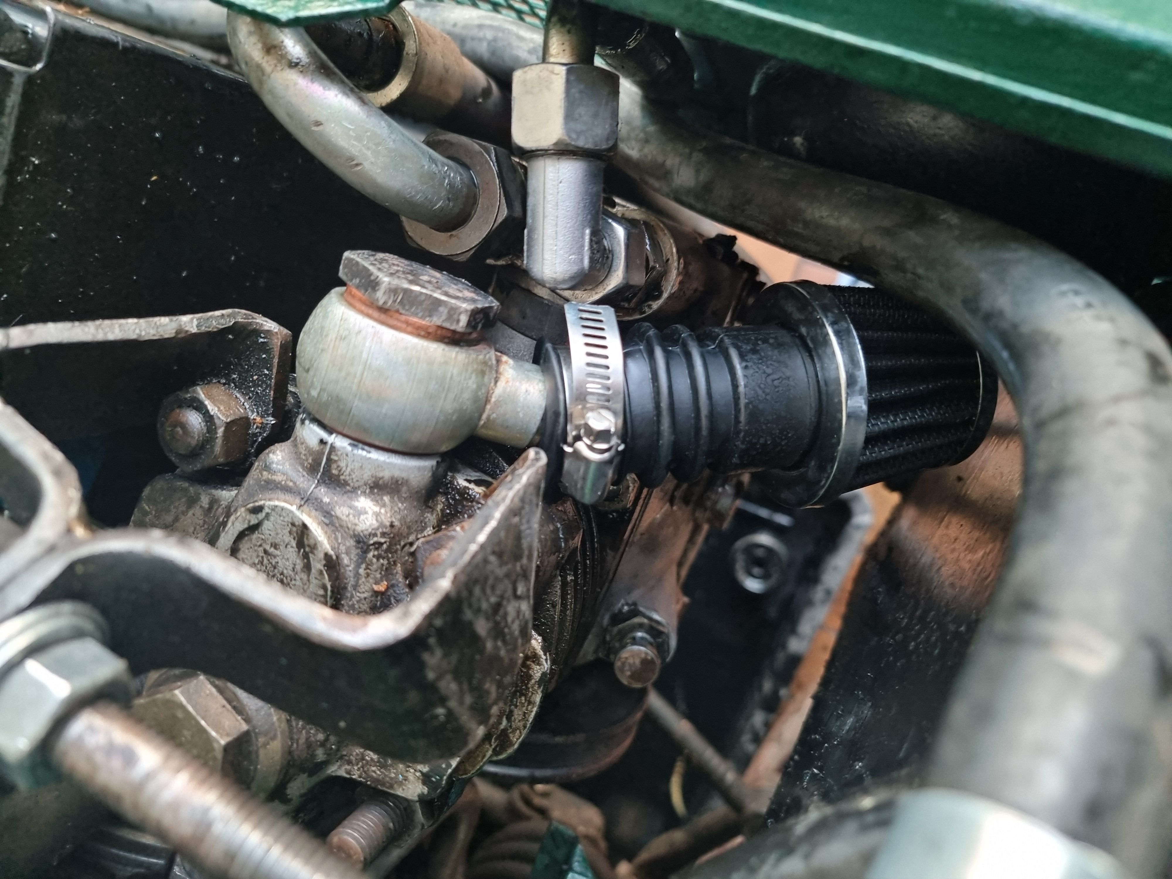

Hallo Nils,
Richtig, auf dem Bild ist die originale Version der Luftleitung zu sehen.
Warum das ab 411A geändert wurde ? :roll: ?
Hab ich an meinem Unimog aber auch nicht mehr so eingebaut. Mich hat gestört, das der Luftschlauch in seiner Führung zwischen Frontgitter und Kühler, daß Kühlernetz plattgedrückt hat. Und sich dort auch regelmäßig Staub, Grassamen und Grasschnitt abgesetzt hat.
Ich habe kleine Luftfilter aus dem Zweiradsektor (Mofa) direkt auf den Kompressorstutzen gesteckt:
Screenshot_20240330_150129_Samsung Internet.jpg (42.87 KiB) 2532 mal betrachtet
Das Filtert auch sehr gut ;-)
Jochen
