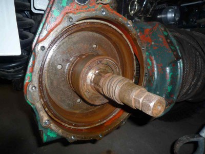

die Bremse habe ich mittlerweile entfernen können. Das Ganze sieht jetzt so aus wie im Bild.
Die Konuskupplung is immer noch fest. Habe die letzten zwei Tage mit Caramba eingesprüht und werde heute abend die Kupplungsglocke mal sachte mit Hartholz abklopfen.
Mit Hau-Rück zu ziehen trau' ich mich nicht, da ich befürchte, dass der Rost stärker haftet als der Kleber, mit dem der Belag aufgeklebt wurde.
Erforderlichenfalls werde ich die Seilwinde abmontieren und in liegender Postion nochmal ein paar Tage Carambarisieren.

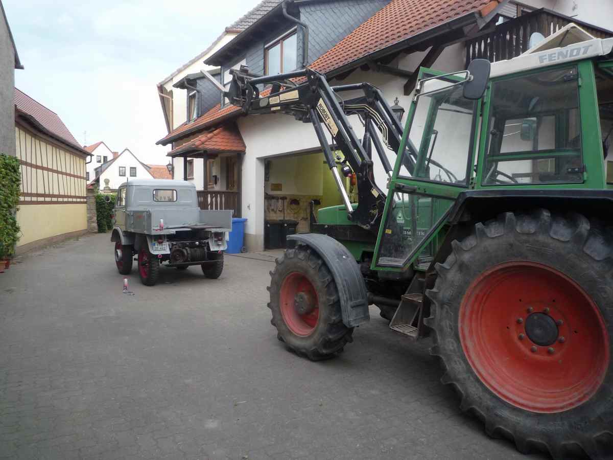

gestern habe ich nach mittlerweile 2-wöchiger Caramba-Kur mal versucht, die festgerostete Konuskupplung zu lösen: Seilwinde montiert, Ackerschiene wieder angeschraubt, kleinen Gang eingelegt, Zapfwelle eingeschaltet und bei abgeschaltetem Unimog-Motor mit dem Fendt-Schlepper am Seil gezogen.
Zunächst mäßig, dann etwas stärker -> erfolglos.
Anschließend die Kupplung mit 1 Sprühdose Rost-Flash -40°C behandelt und das ganze nochmal probiert.
Zunächst mäßig, dann etwas stärker, dann auch ruckartig -> weiterhin erfolglos.
Habe die Aktion dann erfolglos abgebrochen. Bei noch stärkem Zug hätte bestimmt irgendwas nachgegeben – vielleicht die Koniskupplung der Seilwinde, vielleicht aber auch der Zapfwellenstrang, die Kupplung des Unimog oder sein Getriebe.
Was nun?
- Die Winde wieder zuschrauben und ein halbes Jahr einweichen(Cola?)
- Die Zapfwelle zur Entlastung der Unimog-Antriebsstränge am hinteren Lagerbock gegen verdrehen sichern (wie auf dem letzten Bild), denn Unimog rückwärts mit der Ackerschiene gegen irgendeine Mauer oder Betonpoller parken und dann nochmal mit Hau-Ruck am Seil ziehen? Im schlimmsten Fall schrotte ich dann ‚nur‘ die Seilwinde und zumindest nicht den Mog.
- Die Kupplungglocke erhitzen (Reich ein Propen-Brenner?) und dann nochmal schock-frosten?

es gibt Neues zu berichten: Ich konnte vorgestern die Kupplung trennen!
Das Erwärmen mit dem Propan-brenner und anschließendes Abkülung mit Kältespray hatte leider keinen Erfolg gebracht.
Also hab' ich in die 4 Löcher 12mm der inneren Kupplungsglocke (sind im Bild zu sehen) M14er Gewinde schneiden wollen, um dann mit Hilfe von Schrauben die Klocke nach hinten abzuziehen. Beim Schneiden des letzten Gewindes ist es dann passiert: Ich bin mit dem Gewindeschneider etwas zu tief vorgedrungen, das Werkzeug hat sich gegen die äußere Glocke abgestützt und mit einem leisen 'Plopp' war die Kupplung schon lose. Hat gar nicht viel Kraft gebraucht. Hurra !
