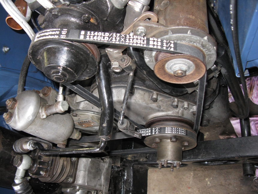

heute ist uns auf der Rückfahrt aus der Röhn der Keilriemen gerissen. Nach einer Notreparatur, bei der wir einen 10x1016 nur über KW und Wapu gelegt haben, was anderes war auf die Schnelle nicht zu organisieren, sind wir bis nach Hause gekommen. Aus dem keller den riemen 17x1090 geholt, musste ich feststellen, dass dieser nicht passt. Die Lichtmaschine kann aufgrund des Schlauches des neuen Thermostates nicht so weit gegen den Block geschwenkt werden.
Gibt es in Verbindung mit dem neuen Thermostaten einen andere Keilriemenlänge? Laut E-Teileliste ist es ein 17x1090.

Schraube deine Lima etwas an der Halterung los das sie sich weiter neigen kann oder du kannst die Riemenscheibe abnehmen und sie mit dem Keilriemen auf die Lima aufschieben.
Das geht.
Ich hab die selbe Länge am Riemen und muss es auch so machen da ich eine größere Lima habe und wenig Platz wegen dem Thermostat.
Grüße Jürgen

diese Abmessungen habe ich ermittelt: 17x1100LI
2327
Bei eingebautem Dreiwege-Thermostat und Kurzschlussleitung reichen 10mm länger, mehr sollten es nicht werden weil der Keilriemen sich noch etwas in die Riemenscheiben anpasst.

die Unimoghilfe hat super funktioniert. Christoph aus Welver hat uns geholfen. Der Riemen von Ihm hat uns noch vor dem großen Regen nach Hause gebracht. Zu Beginn der Fahrt habe ich den Riemen noch geprüft. Offensichtlich hat sich durch die Hitze die Deckschicht gelöst und zuerst ist eine Zugeinlage gerissen. Diese habe ich abgeschnitten und das ganze hat noch 35km gehalten.
Bei der nächsten Fahrt liegt Ersatz im Fahrzeug. Gaspedalfedern fahren ja auch immer mit. Man darf es nur nicht übertreiben mit der Bordausstattung.
Markus

der 17x1090Li passt auch. Man muss nur den richtigen aus dem Regal greifen. Drei hatte ich noch in Reserve, hatte versehentlich einen kürzeren gegriffen, auf dem nichts aufgedruckt war.

wenn alles orginal ist wie riemenscheibe,wasserpumpe ausführung unimog, lichtmaschine
(egal ob die dicke mit regler dran oder die dünne mit regler unterm amaturenbrett)
und riemenscheibe kurbelwelle.
ist es egal welches baujahr, ob mit oder ohne dreiwege thermostat, wenn so eingebaut wie es orginal gehört.
ist es immer keilriemen 17x1090 !!!
auch das umgehungs rohr past bei richtigem einbau perfekt zwischen limahalter usw mit genügend spiel zu allen seiten, das nichts scheuern kann.
hab ich auf dem treffen gezeigt, sitzt bei mir perfekt.
wenn der riemen nicht rauf will reicht es normalerweise die schraube M8 am langloch zum spannen heraus zu nehmen, dann geht er rauf bei gleichzeitig am motor drehen.

danke für die Bestätigung. Ja, es passt der 17x1090 Li. Auch der übrige Platz passt, die LiMa muss bei diesem Riemen nicht so weit hochgeklappt werden, dass sie mit dem Bypass-Rohr des Thermostaten kollidiert.
