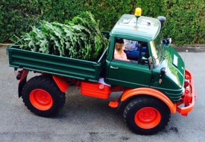

Jungfernfahrt mit Christbaum

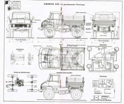

anbei jedenfalls das Bild aus meinemTypenschein..
Da ist zum Beispiel die hochgeführte Luftansaugung auch nicht aufgeführt, war aber schon von Anfang an als SA verbaut...

Zeichnung aus Typenschein
Unimog Typenschein.jpg (59.48 KiB) 5314 mal betrachtet
#459696
Die ist bei mir im Typenschein angegeben darum keine Beanstandung des TÜV -Süd !
