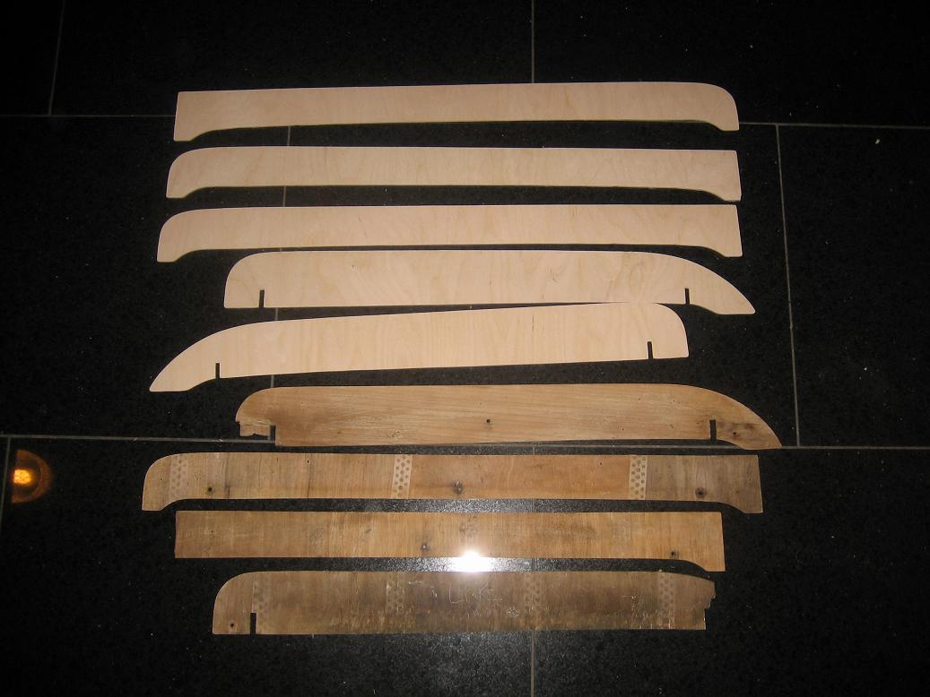

dank Lothar habe ich ein Muster für die Froschholzteile erhalten. Leider ist es nicht ganz komplett, so mußte ich eine Ecke interpolieren.
Ich habe zuerst ein Buchenholzbrett anhand des Musters in Kopie erstellt. Dann habe ich mit dem Buchenmuster die Kontur auf das neue Sperrholzbrett mit dem Kopierfräser übertragen. Das Ergebnis ist sehr zufriedenstellend.
@Lothar: ich glaube eine Holzvorlage für das Seitenteil über der Tür ist besser als eine Pappmuster.
@alle: hat jemand noch Muster (Seitenscheibe und Frontscheibe) die als Vorlage dienen können? Bekommt ihr auch sicher zurück.

Hallo Martin,
da ich die Form mittels Kopierfräser und Anlaufkugellager übertragen mochte, muss die Vorlage schon stabil sein, damit sie sich unter dem Andruck des Kugellagers nicht verformt.
Ein Original hat den Vorteil, dass es ohne Fehler übertragen werden kann. Ich wollte einen Buchenholz-Master erstellen, der dann auf beliebig viele Sperrholzteile übertragen werden kann. Eine entsprechende Fräse und Werkzeug ist vorhanden.
Wie genau sind denn deine Kartonagen?

Es ist vollbracht! :party
Dank Martin habe ich Muster erhalten. Diese habe ich exakt kopiert.
DANKE Martin, du erhälst in Kürze deine Muster wie versprochen zurück.
