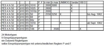

#399385
... und noch eine Aufstellung von Varianten der Einspritzpumpe für den OM636, ohne Anspruch auf Vollständigkeit

Hallo Torsten,
bisher habe ich keinen Hinweis darauf gefunden, dass nicht jede PES4 A 50 _ 410 RS ___ an einen OM636 zu montieren und geeignet wäre.
