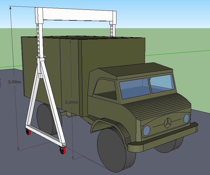

Ich habe an den letzten Abenden etwas mit Google Sketchup beschäftigt und das ist der erste Entwurf d.h. Abmessungen der Bauteile und dimensionierung können sich noch ändern. Der Portalkran soll evtl. auch in der Breite verstellbar werden, aber das ist nicht ganz so wichtig. Mit den Entwurf gehts erstmal zum Schlosser zur Prüfung & Detailbesprechung. Wenn es interesse an den 3d Modellen gibt, stelle ich die gerne zur Verfügung ;-)
Ich bin mir noch nicht schlüssig wie hoch der Koffer werden soll, da ich gerne eine Nasszelle haben möchte wäre stehhöhe nicht verkehrt, ich habe aber auch schon einen 1300L gesehen der ne Sitzdusche hatte, soll wohl auch gehen.
Koffer ca. 145cm Höhe
+ Geringerer Schwerpunkt
+ Weniger Windwiderstand
+ Hubdach (Wie ist das in kalten Gebieten von der Isolation?)
- Keine Stehhöhe (Nasszelle kann kleiner gebaut werden?)
- Weniger Platz
Diese Argumente invertiert ergibt den großen Koffer, was es wird weiß ich noch net :/ Aber es gibt ja 404 reisende die beides schonmal hatten, was war euch denn lieber? Von Torsten Pohl habe ich gelesen das er einen großen Koffer hat aber in doch lieber kleiner hätte, Ralf (yoeddy) hat auch einen schönes WoMo mit kleinen Koffer. Wie habt ihr die Nasszelle gelöst?
grüße aus der Eifel Thilo =)
Portalkran & Unimog
Portalkran & Unimog
12.10.05 Mog + Kran j.jpg (99.21 KiB) 5119 mal betrachtet
Portalkran & Unimogs mit kleinen / großen Koffer
12.10.05 2 Mog + Kran j.png (36.23 KiB) 5119 mal betrachtet
Portalkran Entwurf
Portalkran Entwurf
12.10.05 Portalkran.png (17.77 KiB) 5125 mal betrachtet

Hallo Thilo,
also was deinen Portalkran betrifft, unterschätze die benötigte Höhe nicht.
erstens, geht der Unimog gewaltig aus den Federn und es sind Staukästen/Kanisterhalter unten am Koffer. Entweder abmontieren oder deren Höhe mit einrechnen.
Und bitte!! Nimm nicht die seitlichen Schrauben am Koffer, die den Eindruck machen, wenn man sie rauszieht, kann man den Koffer daran hängen.. :?
Wenn du unten durch gehst, mit Seilen, hast du oben 4 anhängepunkte. Hängst du einen Flaschenzug an den Kran, must du desen Verringerung der Hubhöhe beachten.
Um den Koffer an Seile zu hängen, musst du einen 45° Winkel der Seile zum Kranhaken rechnen. Gesamtbreite des Koffers 2 m davon die Hälfte, ergibt durch Seile 1 m weniger Hubweg zum Kran.
Hängst du eine Traverse in den Haken, (Ein Stahlträger quer zum Koffer) und dann 4 Seile nach unten, gewinnst du mehr Hubhöhe... aber den Schwerpunkt des Koffers zu finden wird schwerer.
Besser wäre es 2 träger unter dem Koffer durchzustecken. (Vorne hinten)
Und die dann hochheben.... So wie eine 4 Säulen Hebebühne..
So, jetzt hast mal was zum nachdenken... :D :D
