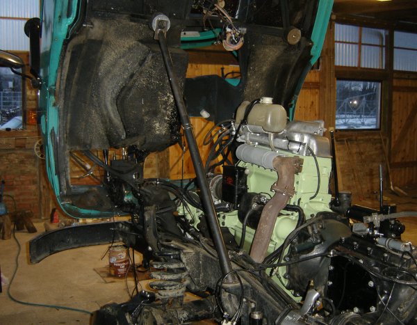

Das Resultat des Klopfens war dass die Pleullager hin waren, weil fast kein Öl mehr in der Ölwanne war. Bei der Abholung habe ich den Ölstand geprüft, er war bei max. Der Motor hat während der Fahrt auch nicht geraucht o. ä. Es waren bei der späteren Demontage noch ca. 3 l in der Ölwanne. D. h. der Motor hat auf 350 km ca. 6 l Motoröl verbraucht. Das ergibt hochgerechnet einen Ölverbrauch von ca. 17 l auf 1000 km.

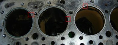

Naja, dann beim Pleullager ausbauen habe ich festgestellt, das die Kolben beim hochschieben in der Buchse zurückrutschen. Also Zylinderkopf ab und Kolben raus, neue Feststellung die Kolbenringe und Abstreifer sind total verschlissen. Die Spaltmaße lagen zwischen 2,8 und 3,5 mm. Da die Buchsen sehr glatt waren und keine Riefen hatten, habe ich die Buchsen nur gehont und neue Ringe aufgezogen. Die Pleulzapfen waren nicht mehr im Neuzustand, aber bevor ich gleich einen anderen Motor kaufe mache ich den Versuch mit anderen Lagern. Im Leerlauf sind jetzt je nach Motortemperatur noch 2,0 – 3,0 bar ablesbar und bei Vollgas 5,0 bar. Wir werden ja sehen wie lange die Lager halten.
Weiterhin habe ich bei der Motordemontage festgestellt, dass jede Menge Schmutzkrümel in der Zylinderkopfhaube klebten. Vor dem Kauf war der Unimog noch in einer MB-Werkstatt welche die Zylinderkopfdichtung gewechselt hatte. Der Verkäufer hatte selbst einen Ölwechsel durchgeführt, das war an der relativ hellen Färbung zu erkennen. Meine Annahme ist, dass ein Synthetiköl eingefüllt wurde, welches die alten Ablagerungen im Kurbelgehäuse gelöst hat.
Die Arbeit in der o. g. Werkstatt ist ehr als lausig zu bezeichnen, denn der Motor ölte unter der Haubendichtung vor und die Dichtungen der Einspritzleitungen welche sich am Durchgang zum Zylinderkopf befinden, wurden nicht erneuert obwohl sich diese im MB- Dichtsatz befinden sondern mit Dichtmasse zugeschmiert.
Der Halter des Ausdehungsgefäßes war gebrochen und dieses hing nur noch an der einen Schraube an der ZK-Haube. Am Auspuffkrümmer war vom Ausgangsflansch ein Auge abgebrochen und der Krümmer selbst war mehrfach gerissen. Der Auspuffkrümmer war am Rohr mit 15 mm zu langen Schrauben und am Zylinderkopf mit zu kurzen Stehbolzen befestigt. Die 2 Stehbolzen waren so kurz das die Mutter nur etwa zur Hälfte dran war. Das Thermostatgehäuse war undicht weil eine Schraube abgerissen war.
Den Halter des Ausdehnungsgefäßes gibt es nicht mehr neu zu kaufen, so dass ich das Unterteil nachbauen musste. Die abgerissene Schraube habe ich ausgebohrt und den
70°C-Thermostateinsatz gegen einen 86°C-Einsatz vom 3er BMW getauscht, der ist genau baugleich und den hatte ich noch zu Hause.

Als nächstes habe ich das Motorgehäuse von innen mit ausreichend Benzin gereinigt. Die Ölpumpe wurde zerlegt und gereinigt. Das Druckregelventil ebenfalls. Hierbei kam ein Span zum Vorschein welcher den Ventilkolben am Schließen hinderte. Ein neues Ventil A 352 180 03 15 kostet sagenhafte 278,64 €. Bei der Zerlegung des Ventils kamen eine verbogene Druckfeder und ein Kolben mit Fressern zum Vorschein. In alten gedruckten Teilelisten werden Kolben und Druckfeder und Sicherungsring einzeln gelistet. Die Teile kann man heute noch so kaufen.
A 186 993 26 01 Feder, 0,41 €, A 366 181 00 42 Kolben, 2,39 €, N 000 472 012 000 Sicherungsring, 0,25 €. So habe ich an dieser Kleinreparatur schon 275,59 € gespart.
Die Frage wieso der Schmutz in das Ventil kommt, wurde mit einem defekten Ölfilter beantwortet.
Hier hatte der Bauer wohl den Filter nicht richtig auf die Zentrierung gesetzt und beim anziehen des Filtergehäuses den Blechboden des Ölfilters eingerissen.
Nach dem Zusammenbau wurde der Motor äußerlich gründlich gereinigt um die eventuellen undichten Stellen aufzuspüren. Im Zuge dieser Reparatur wurden fast alle Kühlerschläuche erneuert. Die Schellen wurden gegen Edelstahlschraubschellen aus dem BMW-Regal ersetzt. Beim Ausbau des Kühlers fiel dann auf dass dessen Gummilager nur einseitig vorhanden waren, die andere Seite hatte der Vorbesitzer mit Karosseriescheiben ausgeglichen. Die Gummilager des Kühler-Gestänges waren durch Wasserschlauchreste ersetzt worden.
Da mir der 45A-Generator mit externem Regler nicht zusagte, habe ich diesen durch einen 65A-Generator von 3er BMW ersetzt. Hier braucht man nur das Lagerschild zu tauschen. Auch die Silentlager des Generators bestanden aus Wasserschlauch. Von den 6 Schrauben der Hardyscheibe der Lüfterwelle waren nur 4 vorhanden.
Da der Betriebsstundenzähler defekt war und auch ordentlich ölte, wurde dieser entfernt und mit den Maßen der neuen Dichtung, eine Anschlussplatte für die umverlegte Entlüftung des Hydrauliktanks angefertigt. An Stelle der zuvor angeschlossenen Hydraulikentlüftung am Steuergehäuse wurde ein Anschluß für den Öleinfüllstutzen montiert. Der Öleinfüllstutzen befindet sich jetzt neben dem Hydrauliktank. Der schlecht zugängliche Ölmeßstab wurde ebenfalls mit einem langen Rohr umverlegt in die Nähe des Einfüllstutzens. Hier fährt jetzt ein flexibler Meßstab vom ACTROS mit. Beim trennen des Kabels von der Öldruckanzeige, das war wie einmal um den Motor gewickelt, habe ich am Geber das Gewinde abgerissen. Da mir der Geber für die Anzeige mit Warnanschluss zu teuer war, habe aus BW-Reserven einen VDO-Geber preiswert gekauft und und einen BMW-Öldruckschalter separat für die Warnlampe montiert . Der Öldruckschalter für die Warnlampe ist im Ölfiltergehäuse eingebaut, schaltet bei 0,5 bar und ist mit wasserdichtem Stecker versehen. Richtig, den hatte ich auch noch vorrätig.
Nach dem der Motor wieder zusammen gebaut war, wollte er absolut nicht anspringen obwohl er schon qualmte. Dann hörte das qualmen auf und der Anlasser wollte auch nicht mehr richtig.
Den Anlasser habe kurz geöffnet und es war sichtbar dass der Magnetschalter verbrannt war.
Die Werkstatt hat zuerst den Magnetschalter gewechselt, dann die Rutschkupplung, den Freilauf und zum Schluß den Anker. Zwischenzeitlich habe ich mir die Batteriekabel sowie die Massekabel angesehen und kpl. erneuert.
Da der Motor mit dem reparierten Anlasser immer noch nicht anspringen wollte, er qualmte ja auch nicht mehr, habe ich den Vorfilter geöffnet und wieder gereinigt. Nach dem der Motor ca. 30 min im Stand lief ging er wieder aus. Jetzt erst habe ich den Tank abgelassen und mich gewundert wo der ganze Schmodder her kommt. Nach ausgiebiger Internetrecherche war klar, „Dieselpest“. Beim Ausbau des Steigrohrs habe ich dann noch einen Vorfilter gefunden der kpl. zu gesetzt war. Der Vorbesitzer muss von diesem Problem gewusst haben und hat das Steigrohr um 7 cm gekürzt, irgendwann hat das nicht mehr gereicht und er hat in 9 cm Höhe noch 2 Querlöcher in das Steigrohr gebohrt. D. h. es sind immer 10 cm im Tank verblieben.
Da ich nicht ewig mit teuer Chemie zum abtöten der Dieselpest hantieren wollte, habe ich einen neuen Tank gekauft und den Vorfilter mit echtem Schauglas und mit Förderpumpe, gut zugänglich unter dem Fahrerhausboden auf der Beifahrerseite untergebracht. Alle Kraftstoffleitungen incl. der Anschlüsse, sowie die Filter wurden erneuert. Da das System den Druck nicht über 2 Tage gehalten hat, habe ich das Überströmventil erneuert, die Rücklaufleitung geändert und die Hohlschraube mit der Zwangsentlüftung gegen eine normale Hohlschraube ersetzt.

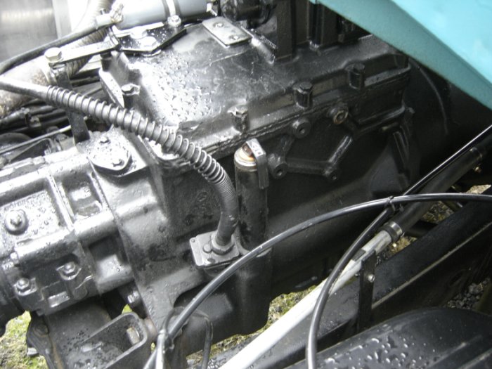

Bei den Arbeiten unter dem Motor ist mir die eingerissene Manschette des vorderen Schubrohres aufgefallen und bei den Arbeiten am Anhängersteuerventil die eingerissenen Manschette des hinteren Schubrohres. Der Wechsel der hinteren Manschette war einfach, die vordere habe ich zwar ab aber die neue nicht wieder dran bekommen. Also habe ich dann erst mal das Zapfwellengetriebe abgebaut, die Manschette montiert und an Stelle des Zapfwellengetriebes, das benötige ich nicht, eine Verschlussplatte aus 8 mm Stahl am Getriebe montiert.
Da unten am Getriebe der Deckel undicht war und ich den verrosteten Ölmeßstab ersetzen wollte sowie der Rost aus dem Führungsrohr entfernt werden sollte war der Getriebeölwechsel fällig.
Zuerst mit dem Dremel den Rost aus dem Führungsrohr gebürstet, dann eine 50 mm lange Kunststoffhülse mit Dichtmasse bestrichen und eingetrieben. Da der neue Ölmeßstab wasserdicht abdichtet, wurde oben auf dem Getriebe ein neuer Entlüfter gesetzt. Als Ölmeßstab habe ich einen vom OPEL-Astra Automatikgetriebe verwendet, der muss nur noch passend gekürzt und die Markierungen übertragen werden. Das Ganze ist recht preiswert und liegt mit der Kunststoffbuchse bei ca. 25 €.
lpeilstab Getriebe eingebaut 1.JPG (95.03 KiB) 8802 mal betrachtet

Als ich die verhärteten Schläuche der Vorgelegeentlüftung erneuern wollte, die waren so hart dass sie sich ohne Kraftaufwand vom starren Leitungsteil ziehen ließen, fiel auf dass von einer Vorgelegeentlüftung die Hohlschraube im Achsrohr abgerissen und die Leitung verdreckt und zugerostet war. Die Leitung war dort mit Kabelbinder an der untern Federbefestigung angebunden worden. Nach Ausbau der Feder kann man durch die Bohrung der Befestigungsschraube die Reste der Hohlschraube ausbohren und das M8x1 Gewinde nachschneiden. Die Vorgelegeentlüftungen habe ich geändert indem ich die Bohrungen in den Achsrohren verschlossen habe und Schläuche mit etwas größerem Durchmesser verwendet habe. Am Ende der Leitung befindet sich jeweils ein kleiner Filter mit einem Bogen dran. Somit kann kein Schmutz von außen eindringen und der Schutz beim abspritzen ist auch gegeben. Die Entlüftungsleitungen enden am Rahmen hinter den Stoßdämpfern. In diesem Zuge wurden die Sperrenleitungen erneuert und ebenfalls PE-Rohr verwendet.
Die Kabelbäume zum Fahrzeugheck wurden in Wellrohr geschoben und bei noch ausgebautem Motor durch die Hohlräume des Rahmens verlegt, links der für die Beleuchtung und rechts der für die Kontrollschalter.
Der gebrauchte Motor wurde noch lackiert und bekam neue Filter, Keilriemen, ein Ölwechselventil und ist mittlerweile wieder eingebaut. Dabei wurden auch die letzten beiden neuen Kühlwasser-Formschläuche montiert.
Deckel Achsschenkelbolzen links 1.1.jpg (69.96 KiB) 7194 mal betrachtet
Motor linke Seite 1.1.JPG (74.52 KiB) 7196 mal betrachtet
