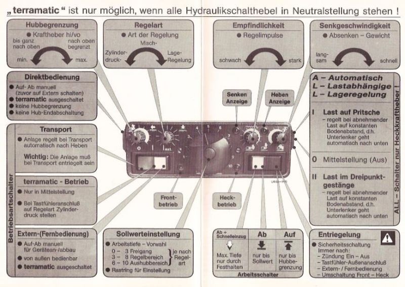

Habe beim googlen folgende Abbildung gefunden, auf welcher die einzelnen Funktionen der Regler/Taster erklärt werden.
Eindeutig zu finden die Funktion "Direktbedienung" mit "terramatic ausgeschaltet", z.B. für die Fernbedienung am Heck zum an-/ abkuppeln von Geräten. Also abschalten kann man die terramatic auf jeden Fall schon mal, bleibt nur die Frage im Raum stehen, ob man den HKH dann doppeltwirkend nutzen kann oder nicht...?!?
Ich denke das können nur Leute beantworten, die das System besser kennen oder damit gearbeitet haben.
Also auf gehts, Olaf und Frank!!! :party:
Schönen Gruß, Märtes

Hallo Märtes,
Mit dem Thema Terramatic könnte ich ganze Bände füllen.Leider ist das Thema sehr Umfangreich.
Unterscheidungsmerkmale der Varianten:
Var.1Kleiner Absperrhahn(2 Anschl.) unter der Pritsche,kein Wegsensor vom Schubrohr zum Rahmen,Schalter ALL am Bedienpult fehlt.
Var.2Kleiner Absperrhahn(2 Anschl) unter der Pritsche,Wegsensor am Schubrohr,ALL Schalter am Bedienpult.Am ALL Schalter wird bei Lageregelung zwischen Last auf der Pritsche oder Last im Dreipunkt-gestänge gewählt.
Var.3 Großer Absperrhahn(6 Anschl.)unter der Pritsche sonst alles wie bei Var.2 zusätzlich an der vorderen Stoßstange Schalter zum Heben und Senken des FKH.
Bei Var.1+2 lässt sich der Kraftheber nur Drucklos absenken,er ist also
nicht Doppelt wirkend.Das ganze geht nur vom EHR Bedienpult aus.
Bei Variante 3 ist nach umlegen des Hahns unter der Pritsche der HKH
Doppeltwirkend.Der FKH ist dann Elektr.geregelt.Der HKH wird jetzt mit dem ersten Steuerventil Doppeltwirkend betätigt.Es gibt aber Möglichkeiten
den HKH auf manuelle Betätigung umzubauen.Wie gesagt,das sind alles Grobe Angaben von mir.
Frank
