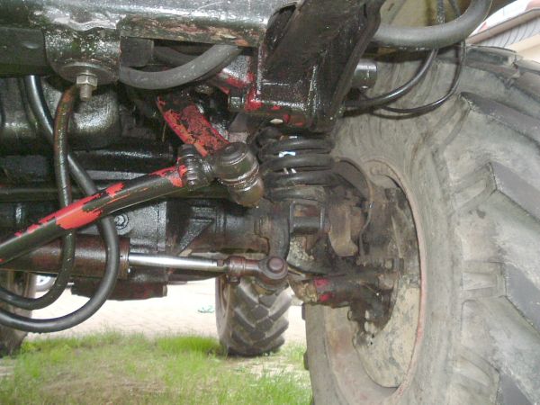

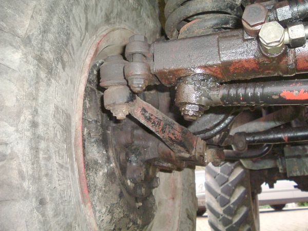

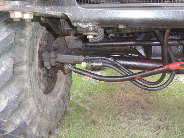

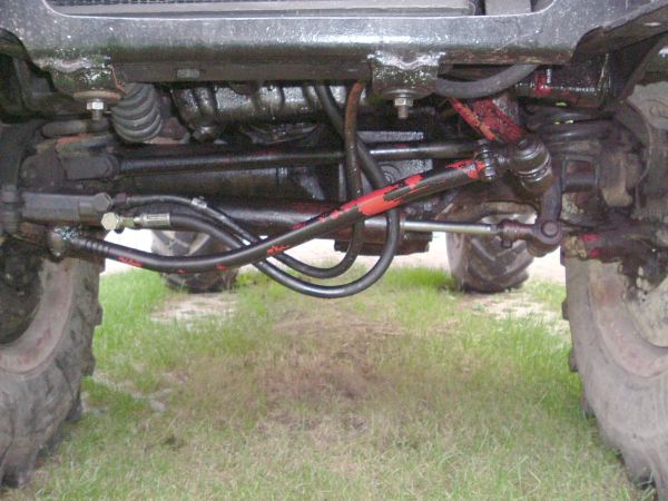

#90125
Moins,
die Bilder und die Aussage von Torsten G. interpretiere ich so, dass die Servounterstützung über Zug oder Druck auf die Kolbenstange aktiviert wird - oder gibt es da noch eine Steuerung über die Lenkstange?
Falls ersteres zutrifft, wie wird dann verhindert, dass die Servounterstützungs sich durch mech. Einwirkung von aussen (Spurrinnen, Ackerfurche...) aktiviert?
Nicht, dass ich dem System misstraue, ich möcht nur wissen, wie es funktioniert.
Gruß Ulli
#90140
Die Sicherung gegen ungewollte Bewegung bist du am Lenkrad. Hälst du das Lenkrad fest, so bleibt auch das Ventil in Ruhelage und hält die beiden Öl-Kammern drucklos.
Dies ist aber bei jeder Servolenkung mit offenem System so. Es gibt auch geschlossene Systeme, die eine selbstätige Rückstellung nicht ermöglichen. Diese sind aber bei Straßenfahrzeugen nicht üblich. Durch den Nachlauf sollen sich die Räder ja automatisch wieder geradeaus richten.
#90141
Hallo Ulli,
ich schreibe es jetzt nochmal, in der Hoffnung der Server von der Unimog Com. meckert nicht wieder.
An dem Zylinder selber, ist noch ein Steuerungsblock angeflanscht (in Fahrtrichtung auf der rechten Seite) in diesem Steuerblock steckt ein Bolzen (dieser Bolzen steuert das Hydraulikventil ), der wiederum mit der gebogenen Stange verbunden ist. Die Drehbewegungen am Lenkrad werden über Lenksäule, Lenkgetriebe, gebogenen Stange auf den Bolzen, der beweglich in einer Hülse gelagert ist übertragen. Da ist nichts mit Spurrillen oder sonst was. Man benötigt wie bereits Helmut geschrieben eine Hydraulikpumpe nebst Schläuchen, die Stange, den Hydraulikzylinder mit Steuerungsmodul.
