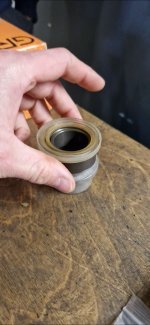

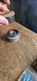

Bevor ich die Achsschenkel montiere wollte ich bei Euch mal nachfragen wie genau die Dichtungen platziert werden bei den Achsschenkeln. Beim unteren Lager bin ich mir recht sicher. Da habe ich auch ein Bild gemacht wie ich den Aufbau verstanden habe. Beim oberen Lager kommt ja noch neben dem gekanteten hellen Plastikring noch eine schwarze dickere Gummidichtung dazu. Wäre hilfreich wenn jemand von Euch hier Bilder hat wie genau die Dichtungen ineinanander platziert werden.
Danke schon mal und liebe Grüße
Andreas
