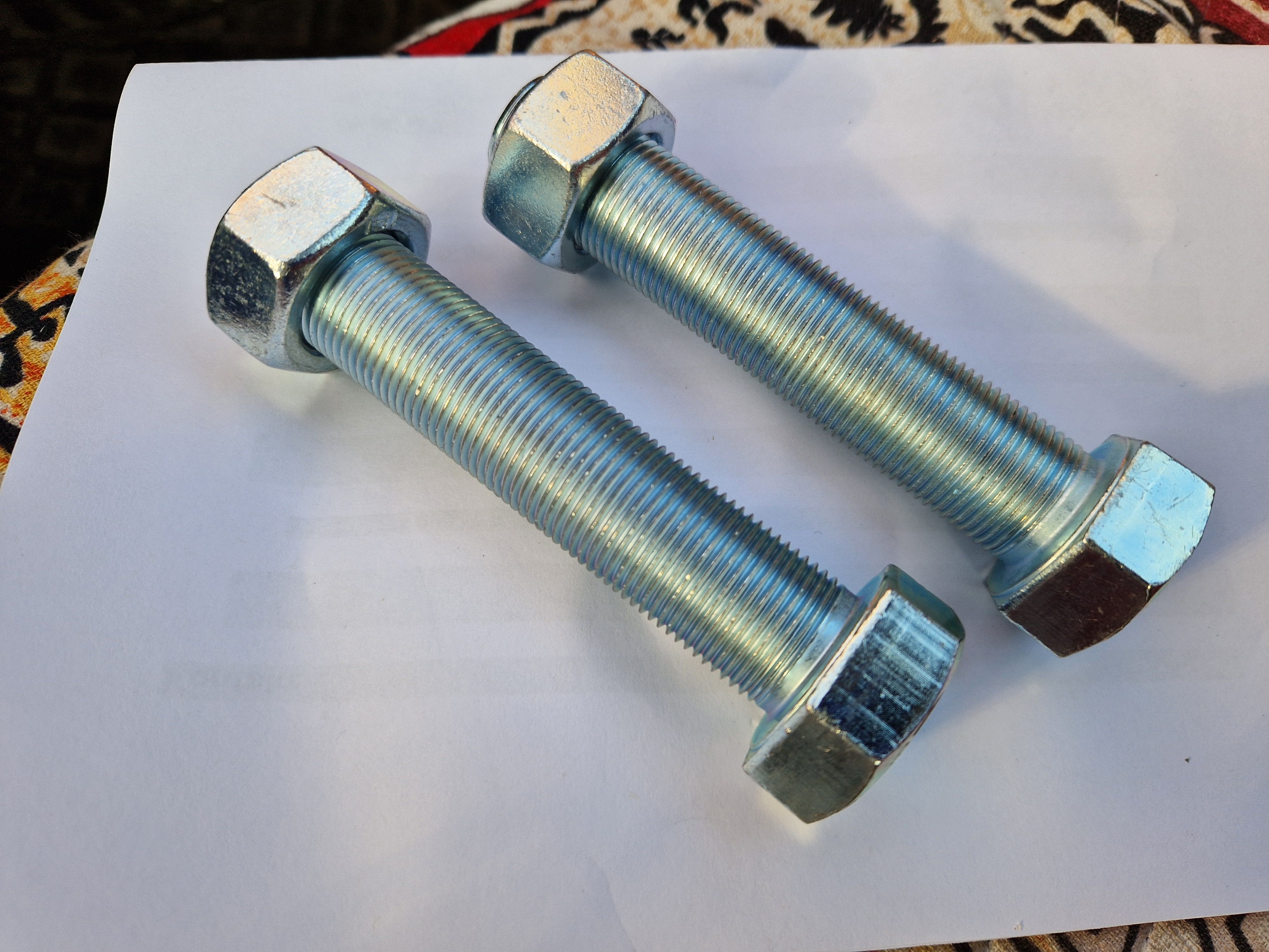

Hallo Ralf,
damit du schon einmal neue Schrauben besorgen kannst
M20 * 1,5 Länge 85mm Festigkeit 8.8
gibts im gut sortierten Schraubenhandel.
Falls Du die derzeitigen Schrauben noch retten möchtest nicht mit einem Hammer oder sonst etwas auf die Gewindeseite ohne Schutz schlagen., damit nicht der Ansatz vom Gewinde zu sehr gestaucht wird. Ich drehe dazu immer eine Mutter soweit auf dass sie noch einen halben Gewindegang über die Schraube übersteht.
Du könnest versuchen Dir ein Ausdrückwerkzeug zu bauen. Zwei massive Stahlplatten verbunden über drei - vier kräftige Schraubbolzen. Eine der Platten muss ein Loch größer als der Schraubenkopf haben. Diese Platte um den Schrauben kopf an die Halterung anlegen. die andere Platte innen über die geschätzte (siehe oben) Schraube und mit den Bolzen verbinden und dann die Verbindungsbolzen einen nach dem andern festanziehen und so Druck auf die Schraube ausüben.
Ich würde allerdings wahrscheinlich neue Schrauben besorgen. Bei der alten Schraube den Kopf absägen oder abflexen und dann ein langes Sackloch weches etwa so tief ist wie die Halterung breit ist und dann einen stabilen Dorn mit geringfügig kleinerem Durchmesser einsetzen und von außen versuchen die (Hohl)Schraube herausschlagen.

So....
Morgen sind se Fällig die alten Bolzen so oder so ...... :flex
Und zur Sicherheit dann Heute mal zwei Neue Besorgt ....
Lasset die Spiele Beginnen .....
Gruss Ralf

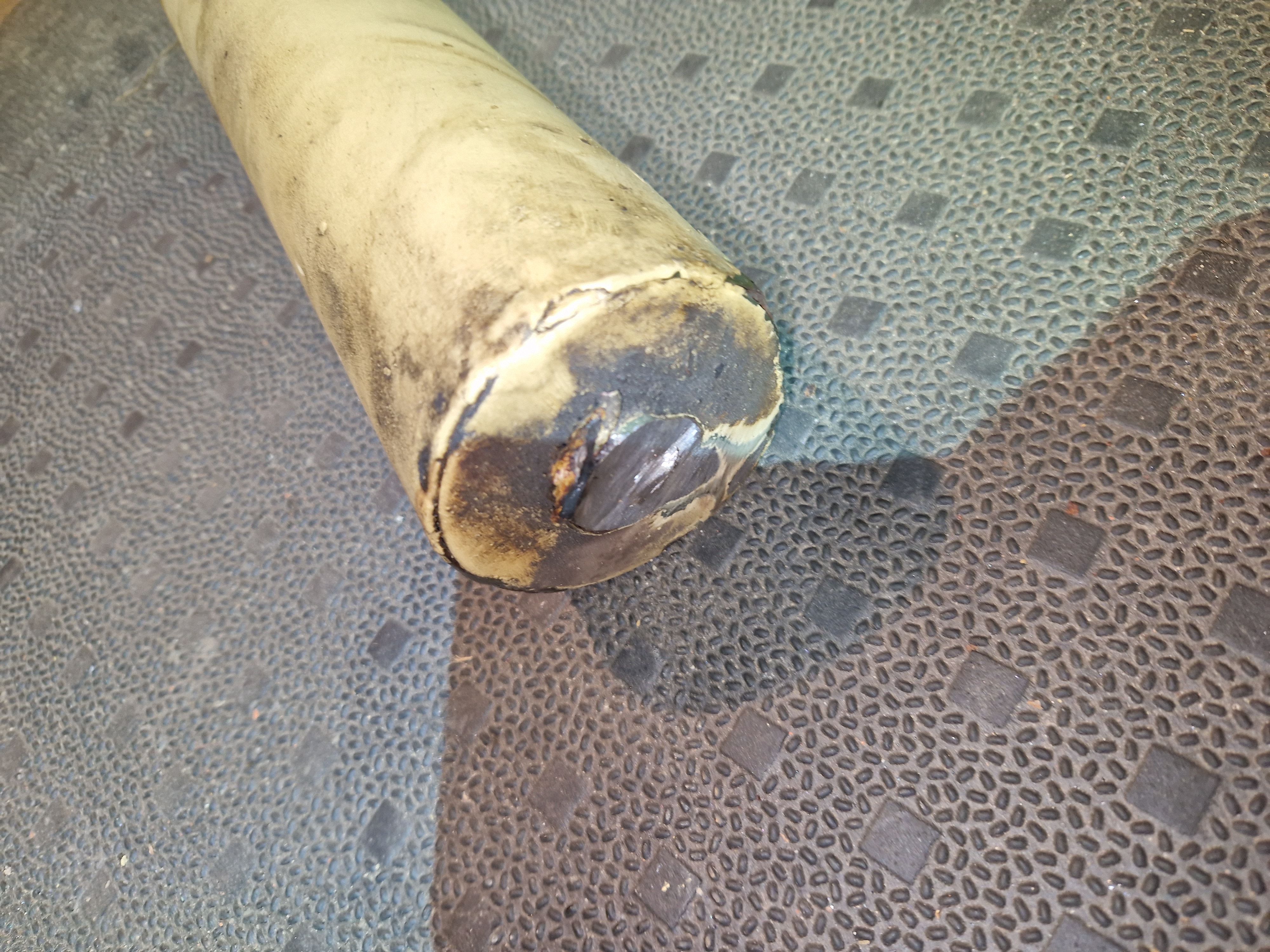

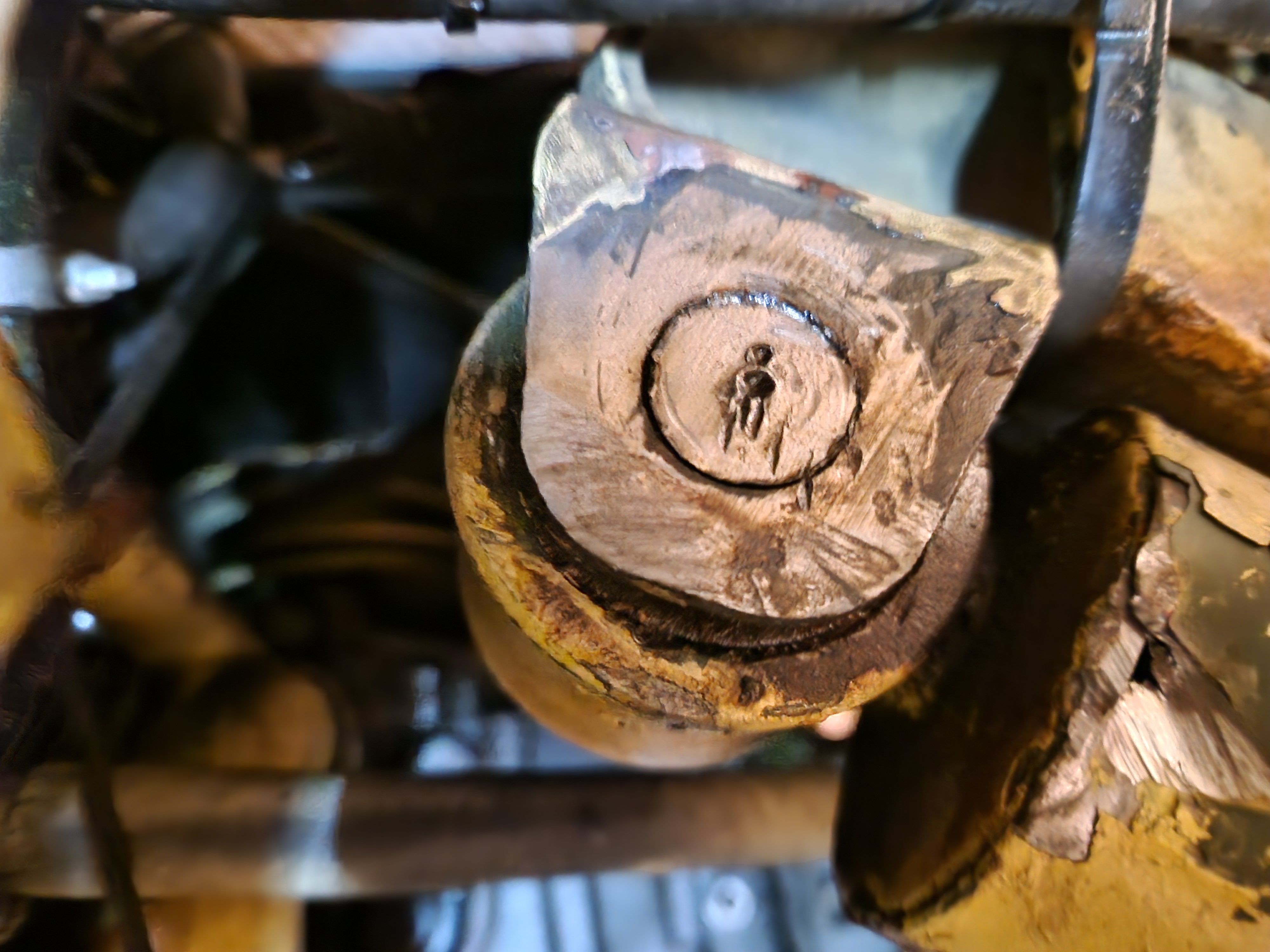

#574317
:flex :flex :flex .....
Was wahr das Heute ein Kampf mit dem Beschissenen Bolzen des Dämpfers.
Schraubenkopf abgeflext, nichts Bewegte sich.
Und da kein Platz vorhanden wahr um gescheit links und rechts zwischen Dämpfer und Aufnahme zu Flexen, habe Ich erstmal Platz geschaffen und den kompletten Dämpfer oben abgetrennt.
Dann gings weiter mit der groben Kelle.
Und ich hab Links und Rechts die Schraube zwischen Dämpferauge und Aufnahme durchgeflext und alles Entfernt.
Und das wahr nur der Rechte,dort wo noch Verhältniss mässig viel Platz ist.
Mir Graut schon vor der Fahrerseite,geht es doch dort etwas Enger zu ....
Da auf der Beifahrerseite nun alles Raus ist gleich noch am Fussraum weitergemacht und den Rost angegangen ..... ohje je das wird auch ein Spass werden ....
Anbei noch paar Eindrücke der Heutigen Schlacht ....
Gruss Ralf
