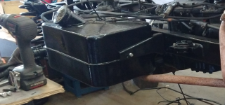

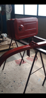

#573924
hier ein Bild von meinem originalen Tank bzw Standard Tank am 421.
Fällt auf durch die Fügestelle in der Mitte und der anders sitzende Stutzen.
Die Laufleistung ist natürlich echt gering. Das ist na ein Durchschnitt von circa 7 km/h im Erstleben. Klingt auch plausibel, für ein Fahrzeug das viel rangiert und im Werk wahrscheinlich eh 30 max fahren durfte.
In den Laufleistungen sind normal ja fast nur Schneefräsen unterwegs, auch wenn die das wahrscheinlich oft noch unterbieten können.
