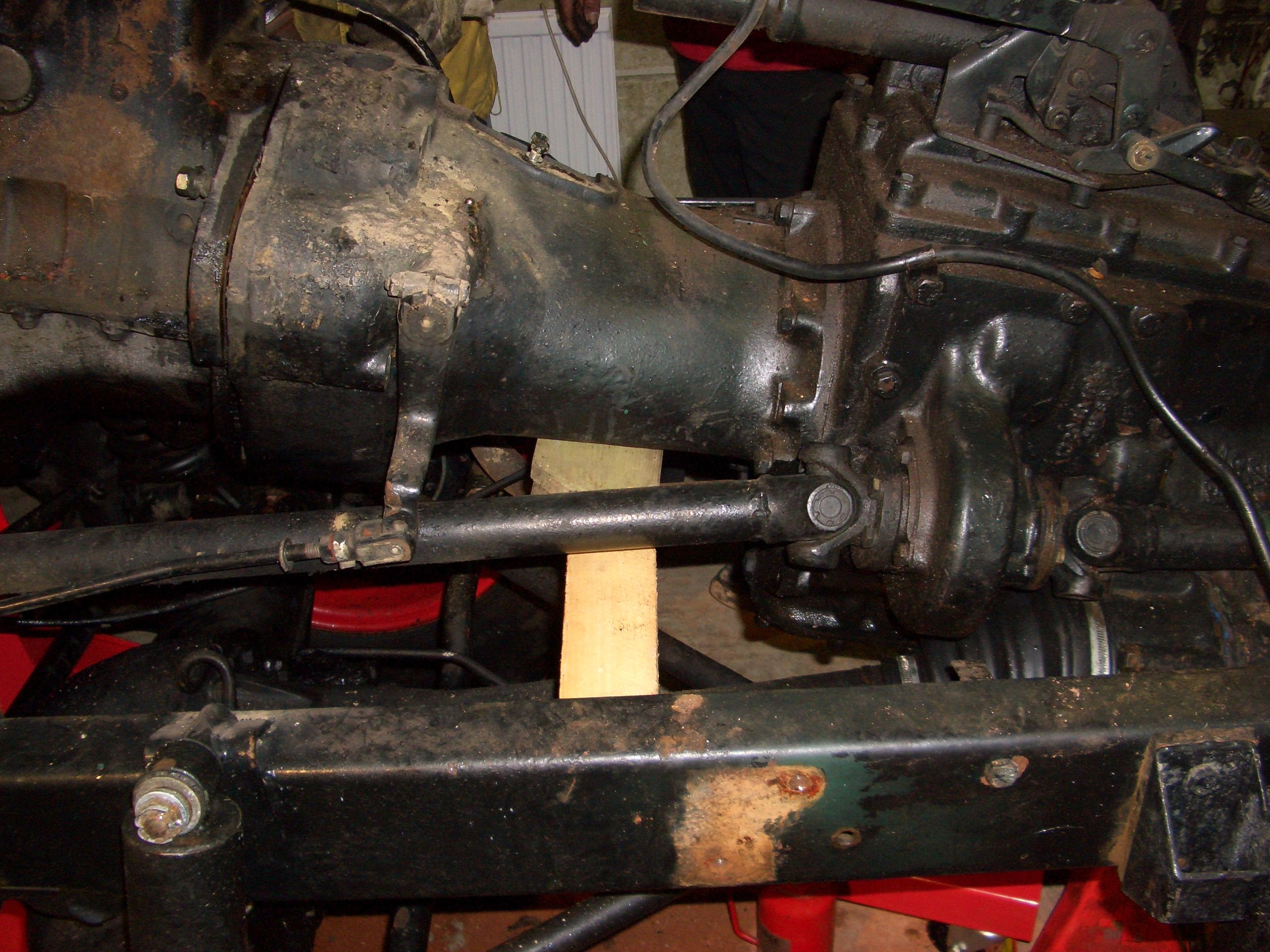

ich bin seit ein paar Monaten Besitzer eines Unimog 404 von '64.
Nun habe ich ihn in den letzten Wochen wieder in Gang gebracht und dabei fiel mir folgendes auf:
Der Nebenantrieb hat, wie ich durch austesten herausgefunden habe, 3 Schaltatellungen:
1. Nebenantrieb dreht an der Vorderseite
2. Nebenantrieb dreht beidseitig
3. Nebenantrieb dreht hinten
Leider habe ich noch nicht herausgefunden ob oder wie sich der Nebenantrieb abschalten lässt. So wie es jetzt ist läuft er immer mit, sobald man einkuppelt. Vielleicht kennt sich hier jemand aus und kann mir weiterhelfen. Ich habe schon einige Beiträge durchforstet aber noch keine Lösung gefunden.
In den Anhang lade ich ein Bild von der Nummer des Nebenantriebs, vielleicht hilft das weiter.
Vielen Dank und schönes Wochenende!
Grüße, Dominik

Hallo Dominik,
Kannst Du bitte mal Bilder von der Gesamtansicht Getriebe machen.
So kann man sehr wenig erkennen. Und einen genauen Typ = Unimog 404 ....
Ich erkenne einen Nebenabtrieb vom Unimog 406, das dürfte eigentlich nicht passen. Der hat auch deine erkannten Schaltstellungen.
Am 404 kann man den Nebenabtrieb eigentlich nur Ein-Aus schalten und läuft dann vorne und hinten gleichzeitig.
Jochen

#570727
optisch könnte es sich um den Nebenantrieb vom F-Getriebe handeln, dazu würden auch die 3 Schaltstellungen passen.
Dann müsste aber der separate Schalthebel ein/aus vom 404/411-Getriebe vorhanden sein.
Hat den je schon mal jemand diese Metamorphose ausprobiert?

#570732
Hallo Dominik,
da hast Du ja etwas ganz besonderes, nämlich etwas was es wie die Kollegen schon angedeutet haben, eigentlich garnicht gibt. :D
Der Nebenabtrieb gehört eigentlich nicht zum Getriebe UG1/11 sondern an eine UG2 Version.
Aber er schein ja zumindest unbelastet bei Dir zu laufen, also vielleicht geht es tatsächlich.
Aber für das An und Abschaltn fehlt Dir definitiv ein zweiter Hebel, nämlich der eigentliche Hebel vom UG1. Dieser sitzt normaler Weise hinten zwischen dem Hauptschalthebel und dem Handbrems/Allrad Hebelwerk und bedient im Getriebe das zu undd abschalten eben des Nebenantiebs.
Dein Hebel sitzt ja direkt oben am Nebenantrieb und dient wie von Dir beschrieben nur daer Wahl der jeweiligen Abtriebe.
Der noch benötigte Hebel läßt sich aber nachrüsten.

#570737
Hallo Dominik,
Dein Schaltgetriebe ist schon das normale 411/404 UG1/11 Getriebe. Nur der Nebenabtrieb ist anders.
Ob er den richtig funktionieren wird kann ich nicht wirklich beantworten. Versuch macht klug in dem Fall.
Für mich scheint nach den Bildern die Position der Abgangsflansche gegen über dem Rahmen bzw dem Schubkugel-gehäuse niedriger als beim Original. Aber es ist schwer zu beurteilen, Bilder können täuschen verzerren.
Weiterhin wichtig bei diesem Verbau wäre das Zahnflankenspiel zwischen dem Abtriebszahnrad im Hauptgetriebe und dem Antriebszahnrad des Nebenabtriebes. Für das Original gab es dort entsprechend dicke Dichtungen zwischen dem Nebenabtrieb und dem Schaltgetriebegehäuse.

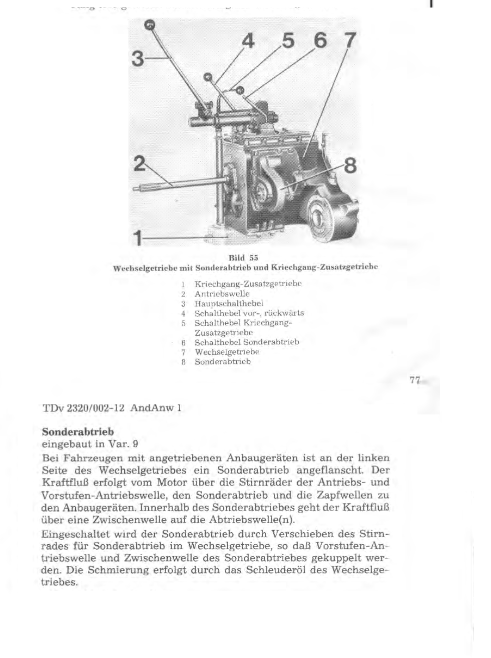

Hallo Dominik
der Schalthebel für den Nebenabtrieb im 404 ist in der TDV bebildert mit dem Hebel Nr 6 wird der Nebenantrieb einegeschaltet. Es drehen dich beide Zapfwellen gemeinsam.
Die Einzelschaltung kam erst mit dem 406. Dein Zapfwellengetriebe trägt eine 406er Gussnummer. Das kam erst zehn Jahre nach dem 404 und besaß anfangs auch diesen Hebel für ein/aus und dewn zweiten Hebal für die Zapfwellenanwahl.
Schaltschema 404.png (658.38 KiB) 2745 mal betrachtet

#570745
Ich hab hier noch ein Bild aus der Bedienungsanleitung 404 von 1978
Es muß bei dieser Konstellation der Nebenabtrieb im Getriebe schon eingeschaltet sein, die Steuerung der einzelnen Abgänge werden ja nur im Abtriebgehäuse angewählt. Wenn keine groben Geräusche auftreten scheint es wohl zu funktionieren.
Das F-Getriebegehäuse unterscheidet sich nicht so groß vom UG1/11 wie in 41 und 404 verbaut.
Das Doppelkupplungsgetriebe im 411 ist ja auch ein F-Getriebe der frühen Jahre.
Zahnflankenspiel wäre hier noch zu prüfen.
Jochen

#570761
Vielen Dank für die Antworten und Bilder. Das hat mir schonmal gut weitergeholfen. Das Zahnflankenspiel werde ich nochmal überprüfen, aber bisher sind beim Laufen auch nie ungewöhnliche Geräusche aufgetreten.
Danke nochmals an Alle!
Grüße, Dominik
