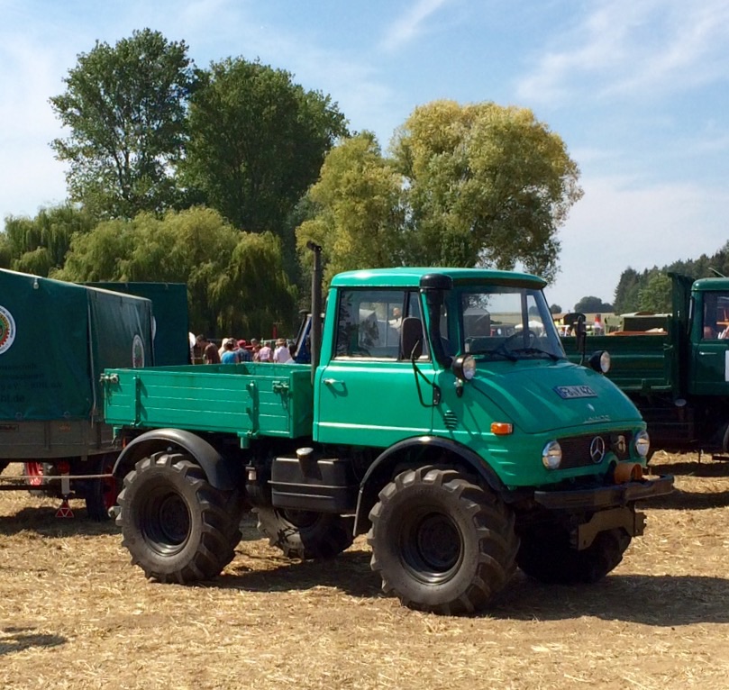

Bin dabei meinen 421 er Richtung Offroad zu optimieren um vermehrt in Offroadparks zu gehen und sicher auch ins Ausland für richtige Touren. Bin bereits angemeldet auf Ende Februar für eine Wintertour in Rumänien. (wenns dann Coronamässig geht..)
Unter anderm gehts darum die neuen :mauer Alliance MPT s , 10.5 x 20, zu ersetzen durch Ackerstollen radial. Hätte gerne 11.2.x R20 Reifen, z B. Mitas AC 85. Weiss jemand ob die 11.2x20 auf 9 Zoll Felgen sinnvoll sind/passen, und obs im Radhaus keine Probleme gibt, habe ET 0.

Das mit der Geschwindigkeit weiss ich, ist aber kein Problem. Auch die Grösse ist kein Problem in der Schweiz, das interessiert hier niemanden mit so einem Fahrzeug. Mit Oldtimer-Zulassung gehe ich nur alle 6 Jahre zum Tüv, dann mache ich die orginalen Satz Felgen und Reifen drauf.
Gemäss Internet gilt der Mitas AC 85 auch als Antriebsrad (sind ja fast alle Traktoren 4x4 heute).
Mich würde vorallem interessieren ob die 98 cm Durchmesser mit ET 0 Felgen irgendwo streifen an der VA, weiss das jemand? Den Lenkeinschlag kann man sehr leicht reduzieren, falls notwendig. Und ob die 11.2 Breite auf der 9 Zoll Felge keine Probleme macht?

da die Zulassung für Dich kein Problem zu sein scheint, kannst Du eine Menge Reifen aufziehen, auch den AC85, der Abrollumfang ist nicht größer wie z.B. bei 365/70R18, da gibt es welche die haben die sogar mit ET -5. Beim AC 85 ist bei Mitas auch die 9 Zoll Felge angegeben.
AC85
365/70 R18 - 11x18 (ET-5)
