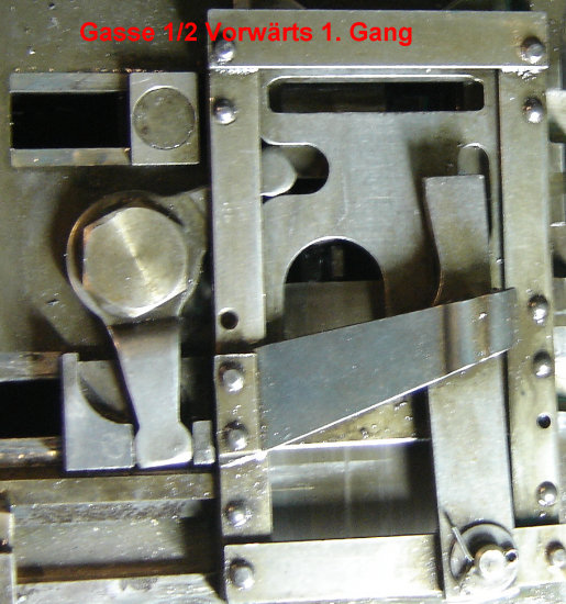

Ein auf der Schieberplatte sitzender Magnet könnte z.B. einen Reedkontakt schalten. Reedkontakte gibt es auch in Schaltleistungen für ein Magnetventil zu betätigen und ist im Gegensatz zum Endschalter verschleifrei. Wenn der Magnet ausreichend ist kann der Reedkontakt sogar oberhalb des Aludeckel sitzen.
Du kannst auch die reine Schwenkbewegung der Schalthebelführung auswerten.

richtig ich benötige nur die Gassenerkennung 1/2 zur Abgrenzung 3/4.
An die Schaltschieberplatte habe ich auch schon gedacht und deshalb von jedem Gang ein Foto gemacht. Hier erst mal die Fotos vom Leerlauf in Gasse 1/2 und 1. und 2. Gang.
Auf den Fotos sieht man das die Schaltschieberplatte im Leerlauf noch mal bewegt wird.
Ich hoffe dass ich die Fotos nicht durcheinandergebracht habe, prüfe das die Tage noch mal.

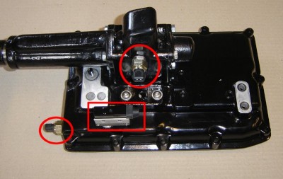

Als Schalter für die Kupplung, "Vorwärts" und Schaltgassenerkennung wurden Rückwärtsgangschalter von VW verwendet, die sind preiswert, aus Stahl und haben eine Abdichtung im Stecker.
Für die Erkennung des Rückwärtsganges wird ein Endlagenschalter mit Rollenstößel (AZ7311CEJ) verwendet. Das Gewinde M12x1,0 wurde senkrecht über der Schwenkhebelstellung "Rückwärts" in den Schaltdeckel eingebracht. Der verwendete Schalter war recht preiswert, passte aber ohne Zerlegung zur Montage nicht in den Schaltdeckel. Ein gerader Endlagenschalter mit Rollenstößel und vergossenem Anschlußkabel vereinfacht die Sache um Welten, war nicht unter 60 € zu beschaffen.

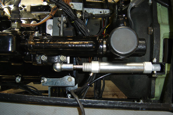

Auf Bild 1 ist der Pneumatikzylinder zu sehen dessen Halter an einer Schraube der Kupplungsglocke befestigt wurde.
Bild 2 zeigt die Magnetventile mit Halter und Bild 3 die Schalter.
VLNR
Rückwärtsgang
Vorwärtsgang

meine elektropneumatische V-R-Schaltung funktionierte bis zum Kardanwellendefekt im Herbst einwandfrei. Störungen verursachten nur der RFS-Taster der Kupplungserkennung von VW. So dass ich aus einem defekten Taster erst mal einen Dummy gebaut habe den ich bei Ausfall auf den Stecker stecken konnte.
Deshalb ist die Erkennung der Kupplungsbetätigung über den Winter noch mal umgebaut worden auf wasserdichten Näherungsschalter mit interner Funktions-LED. Das hat nebenbei noch den Vorteil dass man bei evtl. Fehlersuche bei getretener Kupplung den Schaltzustand erkennen kann ohne irgend etwas weiter zu demontieren.
Das Getriebe lässt sich mit eingelegten Gängen ohne Geräusche von V nach R und umgekehrt schalten. Sollte die Stellung der Zahnräder mal ungünstig sein und sich die Fahrtrichtung nicht wechseln lassen kann man jederzeit zurück schalten und einen neuen Versuch unternehmen. Wenn die Anlage ausfällt lässt sich nach abziehen des Kugelgelenks der Hebel mit einem Montierhebel in die gewünschte Stellung drücken.

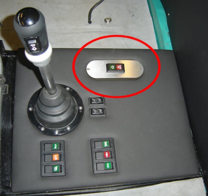

Wie oben schon beschrieben wird zur Bedienung ein Taster verwendet, welcher nach Bedienung wieder in die Mittelstellung federt. Mit dem Taster wird eine einfache Reihenschaltung über die Sicherheitsschalter zum jeweiligen Magnetventil hergestellt.
Der Schaltvorgang ist subjektiv kürzer als 1 sec.
Hier noch ein Bild vom Schalthebel und den Kontroll-Lampen.
