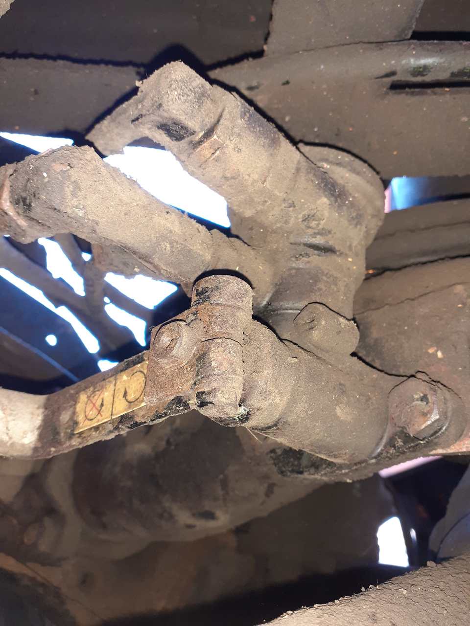

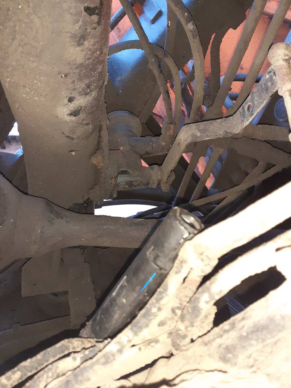

Hallo, ich bin neu hier und habe mir kürzlich einen u1400 Baureihe 427 zugelegt. Nun musste ich leider feststellen das er beim Bremsen derb druckluft verliert. Die Luft entweicht aus einem Ventil was genau unter dem Kreuz des kipperrahmens sitz aber ich finde nirgends eine Bezeichnung zu dem Teil. Bilder hänge ich an.
Kann mir hier jemand weiterhelfen?

#546516
Hallo nochmal und vielen Dank für die schnelle Antwort .
Es ist nicht das Anhängersteuerventil, an dem was ich meine geh ein Hebel zur Hinterachse runter. Es sind 3 luftanschlüsse dran. Ich vermute das es was mit der lastabhängigen bremskraftregelung zu tun hat.

Hallo Steve,
ich denke es geht um : A0024314912
Das ist der automatische Bremskraftregler. Und zwar die Ausführung für die Regelung in der Luftseite der Bremsanlage.
Das ist bei späten 427er so verbaut worden.
Davor war eine anderer Regler verbaut der war im hydraulischen Teil der Bremsanlage.
Gruß Oliver.
P.S. Da gab es unter A0004301607 auch mal einen Rep. Satz zu.
