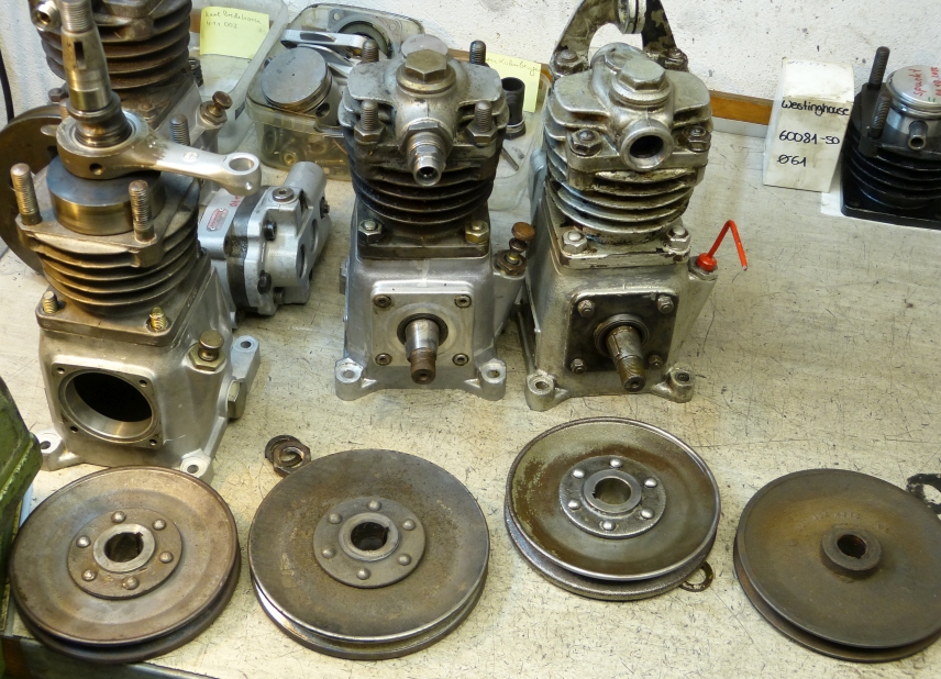

bei den Riemenscheiben an Kompressoren und Kombipressern aus Unimog 411 und 421 gibt es in der Praxis eine große Vielfalt. Leider habe ich die einzelnen Fälle nicht systematisch dokumentiert und auch nicht die Nummern festgehalten.
Aktuell liegen vier Riemenscheiben in drei Ausführungen auf der Werkbank:
R 320 320 13 aus Blech mit Gussnabe mit 150 mm Außendurchmesser (2 Stück)
M 320 132 03 aus Blech mit Gussnabe mit 162 mm Außendurchmesser (aus 411c)
421 132 03 15 aus Guss mit 152 mm Außendurchmesser
Zu den Scheiben auf der Kurbelwelle kann ich leider nichts sagen.
Zuletzt geändert von OPTI-MOG am 09.10.2022, 14:17, insgesamt 1-mal geändert.
#565056
... und noch eine "kleine"
Die eingegossenen Nummern auf den Naben werden sich möglicherweise nur auf diese beziehen - oder?
#565062
Wer suchet, der findet tatsächlich noch eine:
328 132 17 16/4 aus Blech mit Gussnabe mit 150 mm Außendurchmesser
