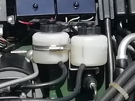

ich habe jetzt noch an einer Lösung für den Ausgleichsbehälter gearbeitet. Original wird er an den Boden der Fahrerhauses geschraubt. Ich wollte aber keine zusätzlichen Löcher in das Fahrerhaus bohren. Also habe ich nach einer anderen Lösung gesucht.
Das Holzmodell zeigt den Lösungsweg. Ich werde die zwei Befertigungsschrauben der Fahrerhausbleche durch längere ersetzen. Dann kommen zwei Abstandsbuchsen, damit zischen dem Fahrerhaus und dem Blech keine Feuchtigkeit stehen kann und das ganze zu gammeln anfängt.

mhame hat geschrieben: Hallo Axel,
kannst du mir mal ein paar Maße dazu geben? Da scheint wie beim 421 zu sein. Habe die Nummer noch mal überprüft und geändert. Passt das jetzt zum 421?
Ich war heute nochmal bei den Pedalteilen, der Stößel ist 105mm lang, die große Bohrung ist wie bei Dir 16mm und die kleine 9mm, der Exzenter hat Gewinde M8. Warum planst Du nicht mit Bremsflüssigkeitsbehälter ohne Loch im Boden, der ist günstiger und kann unten nicht undicht werden.

danke für deine Unterstützung.Wo finde den Behälter ohne Loch im Boden? Hat der eine Teilenummer?
Re: Unimog 411 mit originalem Bremskraftverstärker (Projekt)
Verfasst: 10.03.2021, 21:43
von Axel
Hallo Markus,
der Behälter ohne Loch A0014319902
mit Loch A0014318302
siehe auch hier.
PS Die Bezeichnung "MIT WARNEINRICHTUNG" hat nichts zu bedeuten, die Behälter werden ohne Deckel geliefert.

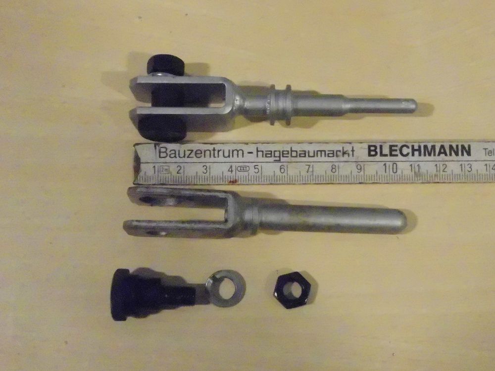

von mhame
Modifikation am Pedal.
