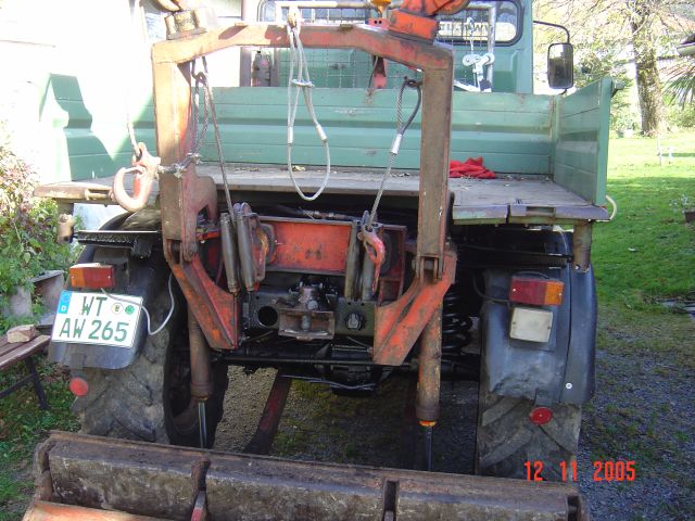

Wie wolltest du denn das holz aus dem wald holen? Hast du ne winde mit 3-Punkt aufhängung? Oder doch ne fest anbau winde mit bergstütze? Das rücken ohne winde is ne quälerei! Das ist denk ich erst ma das wichtigste teil zum forst mog!
#88231
Also momentan benutze ich eine Hydraulikwinde die an Anbaukonsolen hinten angebaut wird da diese eine größere Seillänge hat sonst habe ich eine 4,5T norse Dreipunktwinde das geht zwar schon alles relativ gut aber halt noch nicht gut genug sone schöne Doppeltrommelwinde were natürlich super und dazu noch nen polderschild vorne aber woher nehmen oder besser wovon bezahlen ?
