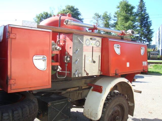

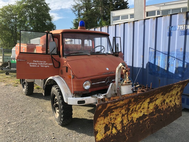

Lohnt sich das denn, so einen aufbau hier im Forum mal anzubieten? Oder ist der eher was für den Schrott, wenn ich dafür keine Verwendung habe?
Hier noch ein Foto, wie er ungefähr aussieht:
Re: Unimog 404.013 wer kennt sich aus?
Verfasst: 08.05.2020, 20:07
von Jürgen-Fahlbusch
Hallo Franz,
das ist ein Pulverlöscher. Da wird dann der Aufbau schon so schwer sein mit den ganzen Armaturen.

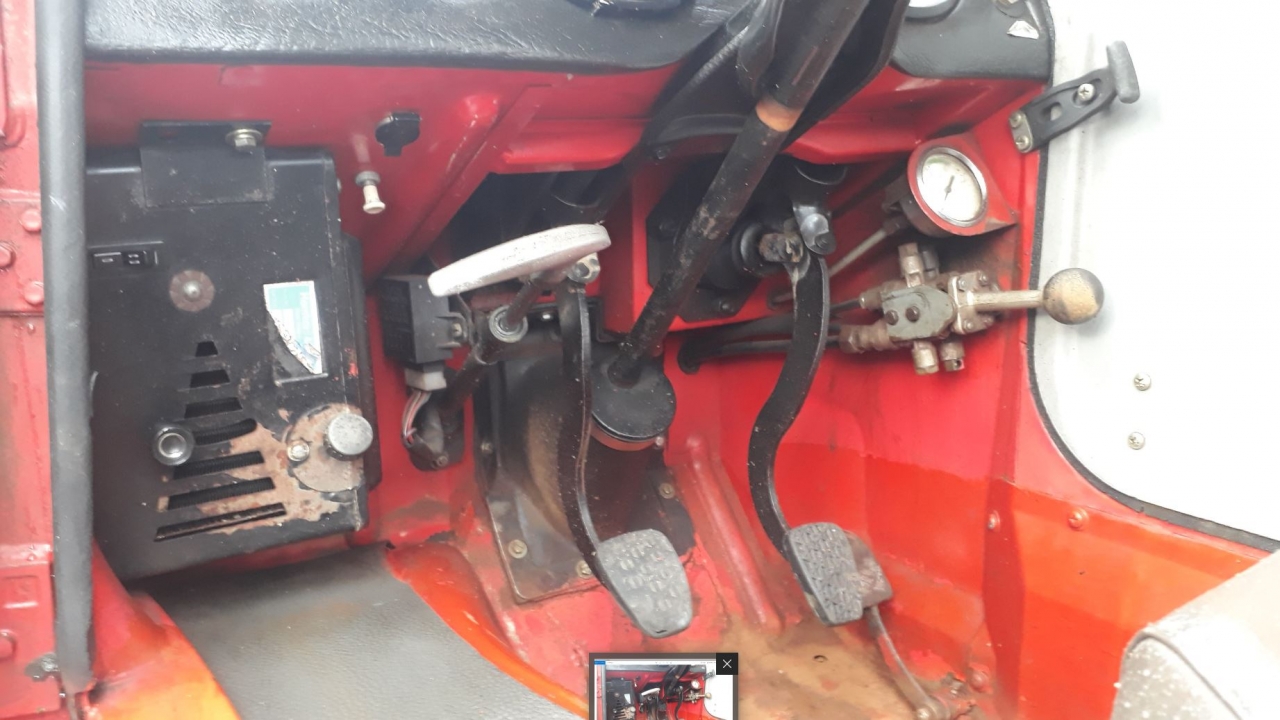

Hier ein Foto von den Pedalen:
Sollte ich Dir mal helfen können, musst nur Bescheid sagen.
Verfasst: 09.05.2020, 06:50
von MagMog
Guuden,
Der 404.0 wurde leider nicht besonders gut dokumentiert, *)
jedoch sowohl in der BA als auch im WHB mit beschrieben.
Der 404.0 wurde mit hängenden Pedalen ausgeliefert, der 404.1 mit stehenden.
Der Hauptbremszylinder sowie die Zylinder an den Rädern sind gleich, jedoch ist im 404.0 eine Zugstange als Feststellbremsbetätigung (Stockhandbremse)eingebaut.
Ganz späte 404.0 wurden angeblich mit einer Zweikreisbremsanlage ausgestattet??.
Dann könnte es mit dem Hauptbremszylinder schwierig werden.
Welcher Motor wurde in Deinem 404.0 verbaut? Ich nehme an der M130
(527 Stk. gebaut).
Es gab auch ihn auch mit dem M180 (1.264 Stk.).
*) Bei insgesamt 62.550 gebauten 404.1 im Verhältnis zu den 1791 Stück
des 404.0 verständlich.
Klarstellung: Der 404.1 ist das ältere Modell, von 1955 bis 1977 gebaut,
der 404.0 von (1969) 1971 bis 1980.
Gut Mog! Justus.

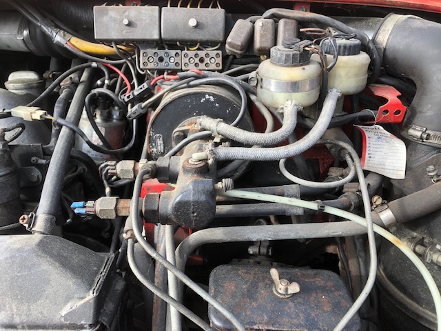

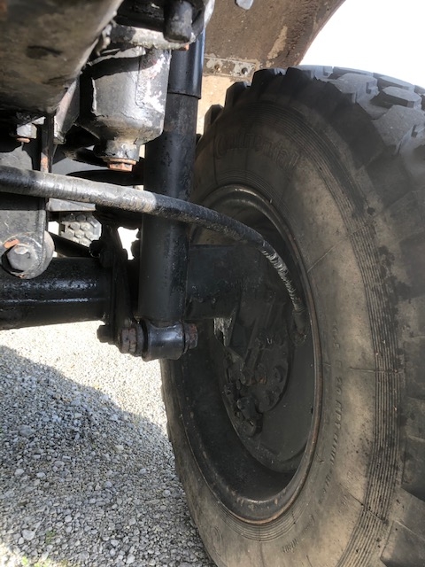

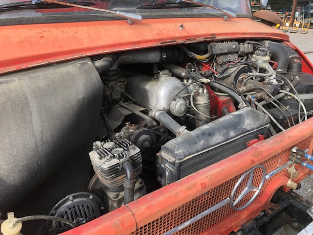

Verfasst: 09.05.2020, 17:55
von MagMog
Guuden,
ja, auf dem 5. Bild sieht es sehr zweikreisig aus.
KA wie es da mit E-Teilen aussieht, es könnte der HBZ vom 406/416 Trommler passen.
Auf alle Fälle nicht mit der Pedalpumpmethode entlüften, falls notwendig.
(Ein Bremsflüssigkeitswechsel ist anzuraten falls zu alt. Kann man mit Teststreifen prüfen.)
Die Druckluftanlage würde ich drin lassen, falls die Bremswirkung ohne ausreicht, einfach den Keilriemen runter nehmen.
Schönes Fahrzeug, seltener als so mancher Ferrari, mit gerade mal 520 gebauten Einheiten!
Gratulation und Allzeit gute Fahrt! Justus.
Verfasst: 09.05.2020, 21:02
von norbi99
Hallo Franz
Der 404.0 hat immer einen Bremskraftverstärker mit Druckluftunterstützung. Du hast eine Zweikreisbremsanlage verbaut - diese gibt es aber hier in zwei Ausführungen: Zum einen mit der Aufteilung vorne /hinten wo dann die normalen Radbremszylinder wie bei den militärischen 404 verbaut sind. Die andere Ausführung ist vorne mit sehr teuren Duplex-Radbremszylinder in den Trommeln.
Der 404.0 ist ein schönes Gerät und recht selten - das gibt natürlich etwas Probleme bei der Ersatzteilversorgung... Aber einen Hauptbremszylinder bekommst du schon, ist einfach teuer. Dein Kandidat hat als Sahnehäubchen sogar noch eine Servolenkung verbaut! Danach suche ich schon lange.
Hydraulikanlage ist auch noch drin?
Das Fahrzeug sieht leider etwas vernachlässigt aus - aber die Basis steht nicht schlecht da. Wie sieht es mit der Laufleistung aus?
Zum Gewicht: Mein 404.013 mit mit einem leichten Aufbau auf der festen Brücke (Alu-Blechbeplankung) 3100kg schwer. Dieses Gewicht ist ohne Bergewinde und Leiter auf dem Dach.
Gruss Norbert
Verfasst: 11.05.2020, 14:31
von SpatzenMog
Hallo Franz und Norbert,
ich kenne das Fahrzeug, war auch schon in der Hohner-Ziehharmonika-Stadt. Allerdings nur im Rahmen meiner Recherchen zu der 404-Historie. Das Fahrzeug ist eines von acht identischen der FBG und eigentlich günstig im Preis. Dem Verkäufer sagte ich schon, dass der Aufbau ein Handicap ist, zudem ist die Ersatzteilversorgung schon eingeschränkt, da es nicht mal 1800 Fahrzeuge mit diesem Fahrerhaus und davon bescheidene 520 mit dem Motor gab.
Das Fahrzeug war ab Werk mit der Code B06 ausgestattet, also einer Zweikreisbremsanlage. Codes über verbaute Druckluft und Hydraulik sind nicht dabei.
Macht die Entscheidung nicht leichter, aber vielleicht hilft es iregndwie doch.

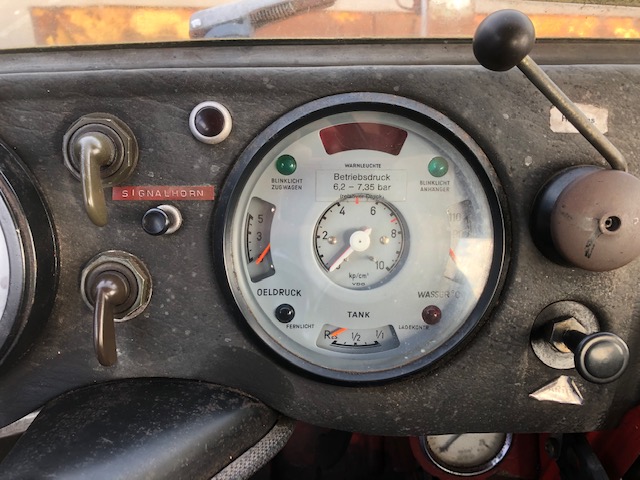

Verfasst: 11.05.2020, 17:53
von MagMog
Guuden,
wenn eine Servolenkung verbaut ist, ist bei solch alten KFZ auch eine Hydraulikpumpe dabei. Allerdings kann ich keine Servolenkung erkennen.
Das Räumschild sieht mir wg. des großen ZylinderØ druckluftbetätigt aus.
Zapfwellen scheinen demontiert zu sein, da bei FW üblich, aber der Nebenabtrieb vorhanden sein soll.
Einen umschaltbaren Nebenabtrieb auf vorne / hinten oder beide Zapfwellen ist mir beim UG2 bisher unbekannt.
Bei einem 404 waren BKV optional, und es gab zwei Systeme. Bei den Feuerwehren war meistens eins verbaut.
Ob die Druckluftanlage ausgebaut werden darf muss ein Prüfer entscheiden.
Die Duplexzylinder haben zwei Zuleitungsschläuche und wurden vorne verbaut.
Bilder von den Getriebebetätigungshebeln, dem Nebenabtrieb, den von Keilriemen angetriebenen Aggregaten, dem BKV und den Vorgelegen vorne könnten helfen, bei Deinen Fragen weiter zu kommen.
Aber vielleicht erkennen andere mehr als ich.
Gut 404! Justus.
Verfasst: 11.05.2020, 19:21
von norbi99
Hallo Franz
Wieso willst du unbedingt die Druckluftbremsanlage ausbauen? Der Bremskraftverstärker ist von Wabco und direkt zwischen Pedal und Hauptbremszylinder verbaut. Das ist bei einem 404.0 anders, da er die Hütte vom 406 verbaut hat und deshalb auch diesen Bremskraftverstärker. Einen Kompressor hast du ja drin inkl Druckregler und Frostschützer. Solange das alles funktioniert ist doch alles gut. Die übrigen Bremsventile könntest du ausbauen, die brauchst du für das Zugfahrzeug nicht (Dazu ist nur: Kompressor, Druckregler, Frostschützer und dann der Verstärker nötig).
Betreffend der Radbremszylinder musst du nur schauen, wieviele Bremsschläuche auf jeder Seite bei der Vorderachse an Bremszylinder laufen. Hat es da nur einen Schlauch, sind die Standard-Radbremszylinder drin. Hat es je zwei Schläuche sind Duplex-Bremszylinder verbaut.

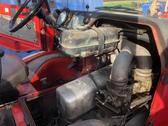

Justus: Den Servolenkungsbehälter wie beim 406 siehst du ganz vorne hinter dem Kühlergrill den schwarzen rechteckigen Deckel mit der Flügelmutter.
Ebenfalls auf diesem Bild sieht man hinter dem Kompressor vermutlich dann die Pumpe der Servolenkung. Dass der Schneepflug mit Druckluft betätigt wird habe ich übersehen und anhand vom Schneepflug auf Hydraulikanlage geschlossen. Ist aber in dem Fall nicht vorhanden und deshalb die Pumpe der Servolenkung. Was ist das im Motorraum gegen den Beifahrerfussraum eigentlich für eine Gummimatte oder Abdeckung?
Eigentlich ist es ja eine "normaler" 404 - aber der Teufel steckt eben im Detail und vieles ist anders. Wegen der kleinen Stückzahl wurde aber sehr vieles einfach von anderen Fahrzeugtypen übernommen und nur das wirklich nötige extra für den 404.0 angefertigt. Der M130 Motor ist in sehr vielen Fahrzeugen verbaut und nur das Unimog-Spezifische drumherum speziell. Die Hütte kommt 1:1 vom 406.
Von der Servolenkung inkl Pumpe hätte ich bei Gelegenheit gerne mehr Bilder.
Gruss Norbert
