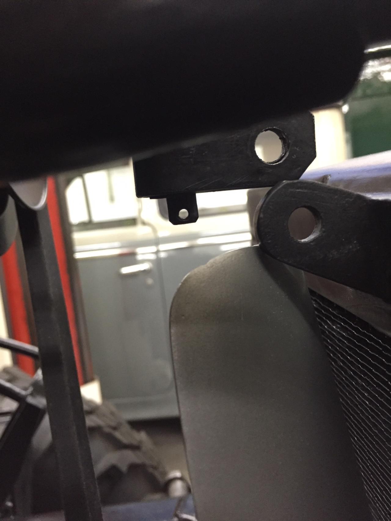

Hallo miteinander,
gestern wollte ich den Kühler einbauen, aber schaut selbst, da kann etwas nicht stimmen.
Wenn ich den Befestigungsbügel montieren würde schlägt der Lüfterflügel an der Befestigungslasche an.
Ich finde partout den Fehler nicht.
Neue Lagergummis sind verbaut. Kühler und Befestigungsbügel sind Originalteile.
Vielleicht kann mir jemand helfen.
Besten Dank!
Grüße Fitzel

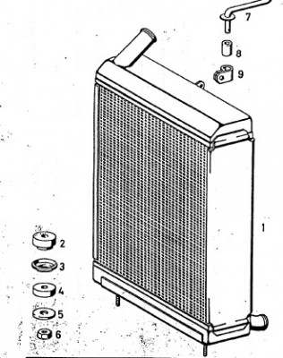

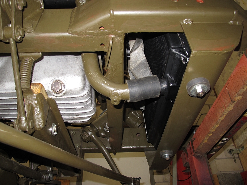

Hallo Hans-Peter,
Der Kühler sitzt 2-3 cm zu tief, kann man erkennen.
Es sieht mir so aus , als wenn das Lagergummi unter dem Kühler nicht richtig montiert ist.
Das abgestufte Gummi mit Blechbecher ist oberhalb des Rahmenprofil eingesetzt?
Unter dem Rahmen sitzt das gerade Gummi mit Unterlegscheibe und Mutter.

Hallo Fitzel,
schön mal wieder von dir zu hören!
Ist der vordere Motorhalter richtig rum montiert, also die rund Seite nach oben? Das Teil was direkt an der Ölwanne sitzt ist gemeint, ist die flache Seite oben steht der Motor zu hoch.

Hallo Hannes,
Jo, das geht auch. :spitze
So weit habe ich gar nicht gedacht.
Nicht der Kühler sitzt zu tief-- der Motor ist vorne zu hoch :wink:
