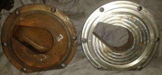

Eine weitere Baustelle musste gemeistert werden. Es gab zwei gleiche Untersetzergetriebe für die Vorderachse. Bei einem fehlte der Getriebedeckel und anstelle eines Schubrohres ist an dem hinteren Getriebe ein Flansch verbaut. Das Flansch und der Getriebedeckel wurden nach einem Muster nachgefertigt.
