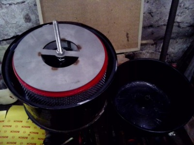

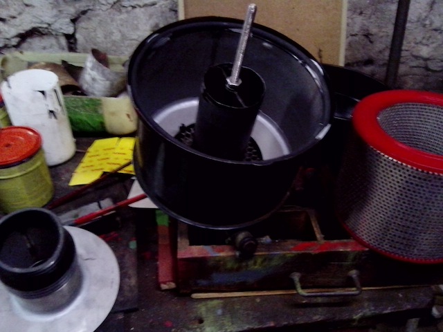

Moin,
Also besser ziehen tut unserer nicht bzw so wenig das man den Effekt auf Dauer nicht mehr spürt. Allerdings ist der OM352 noch der erste von 1975 und relativ platt. Nimmt Öl und raucht kalt ordentlich Blau.
Andere 406er aus der Gegend ziehen da ohne Umbau schon deutlich besser.
Sauberer ohne Ölgematsche ist das ganze definitiv! Ein bisschen fummelig wars vorher ja auch, mit Umbau wirds es anders aber fummeln muss man trotzdem. Liegt aber wohl auch daran das der Luftfilter so in der Ecke sitzt und man nur von unten rankommt. Unimog halt.
Bei unserem Satz von Maier war das Silikon zum kleben gleich dabei.
Noch zwei Bilder, am Rand wird ein dicker O-Ring eingeklebt und unten das Abstandsblech. Rückumbau ist hier möglich. Man darf nur den Einsatz aus Stahlwolle nicht abwickeln! Den rausziehen und mit Draht sichern und einpacken gegen Staub. Fertig.
Alex
