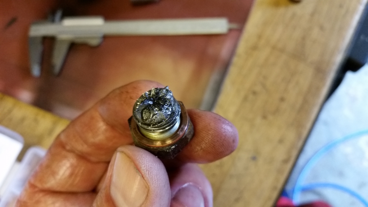

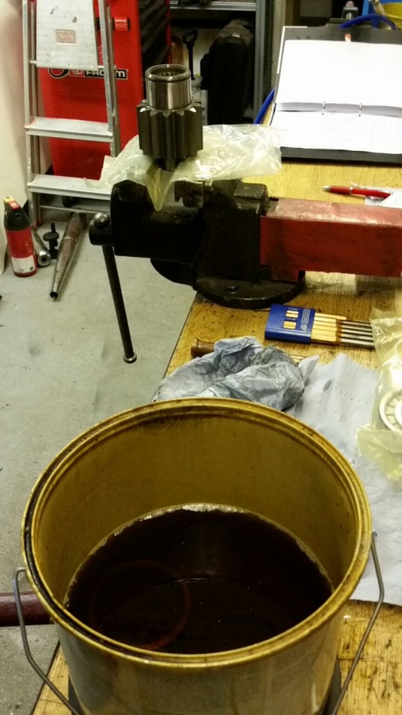

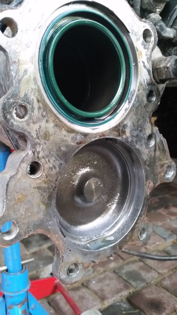

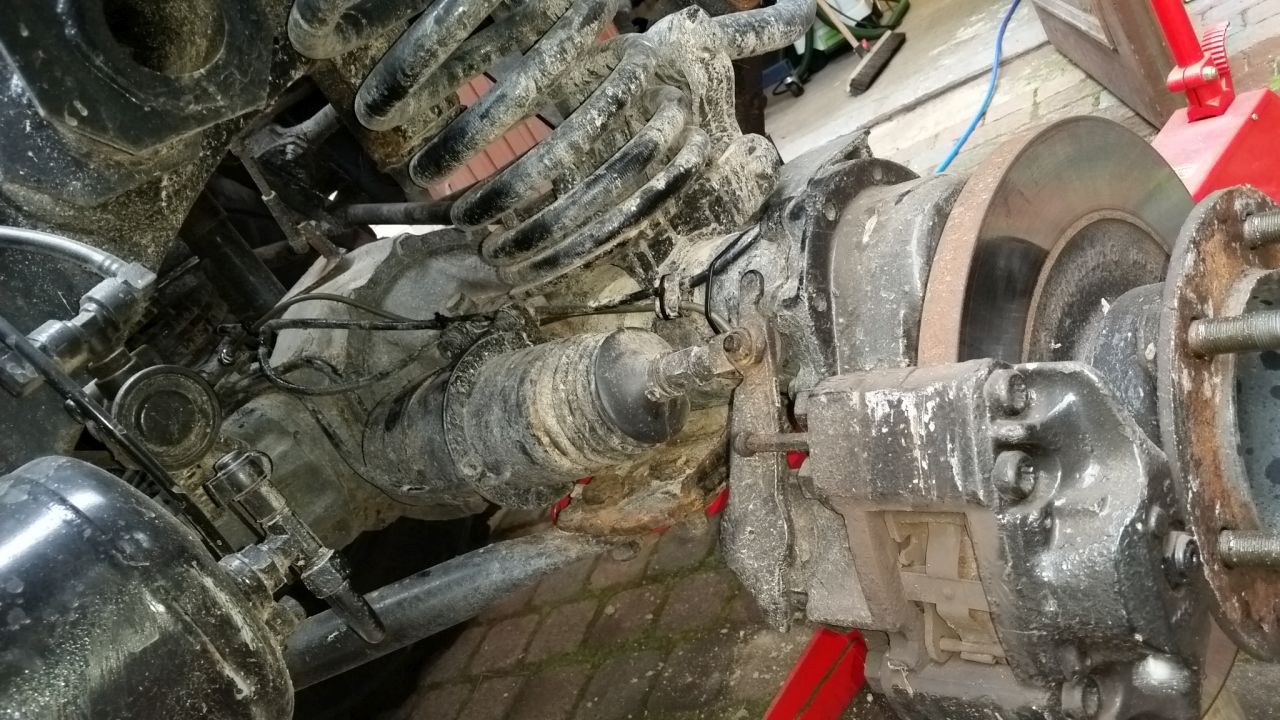

nachdem ich seit dem Erwerb meines großen Unimogs immer wieder massiven Metallspänegehalt beim Ölwechsel in einem der hinteren Radvorgelege hatte
4929

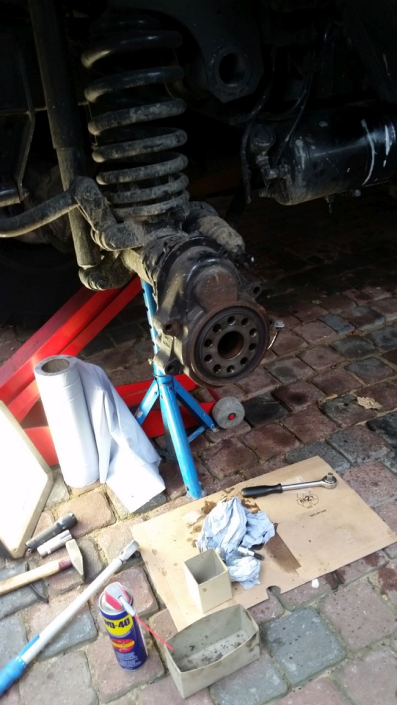

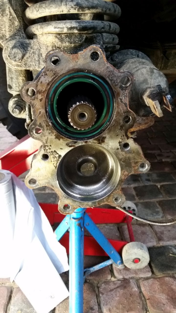

musste ich wohl oder übel mal genauer nachsehen, zumal in Kürze eine Fahrt nach Nordjütland bevorsteht. Das zurückliegende lange Wochenende schien dafür wie geschaffen:
4938 4939 4940
4933 4934 4935

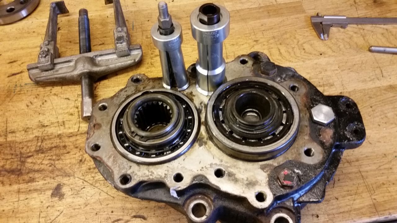

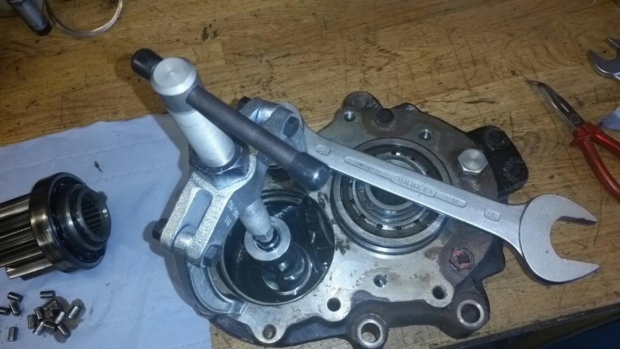

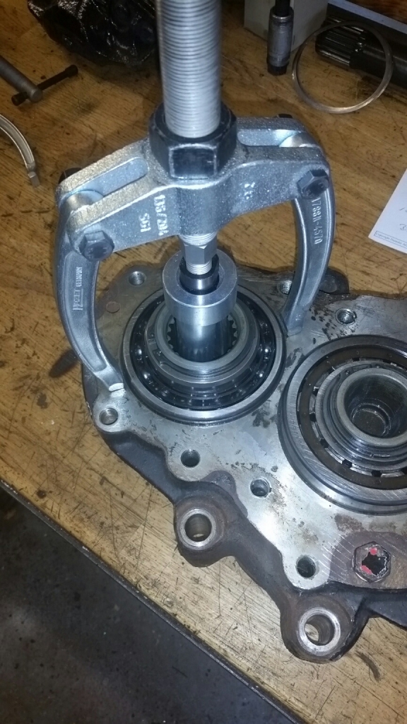

Da liegt nun das Vorgelege auf der Werkbank, und der eine Innenauszieher ist zu klein, der andere zu groß :mauer
(an solchen Tagen hasst man ausnahmsweise Brücken- und Feiertage ;-)):
4936

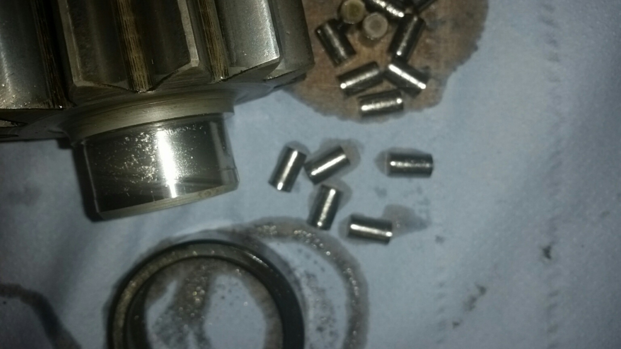

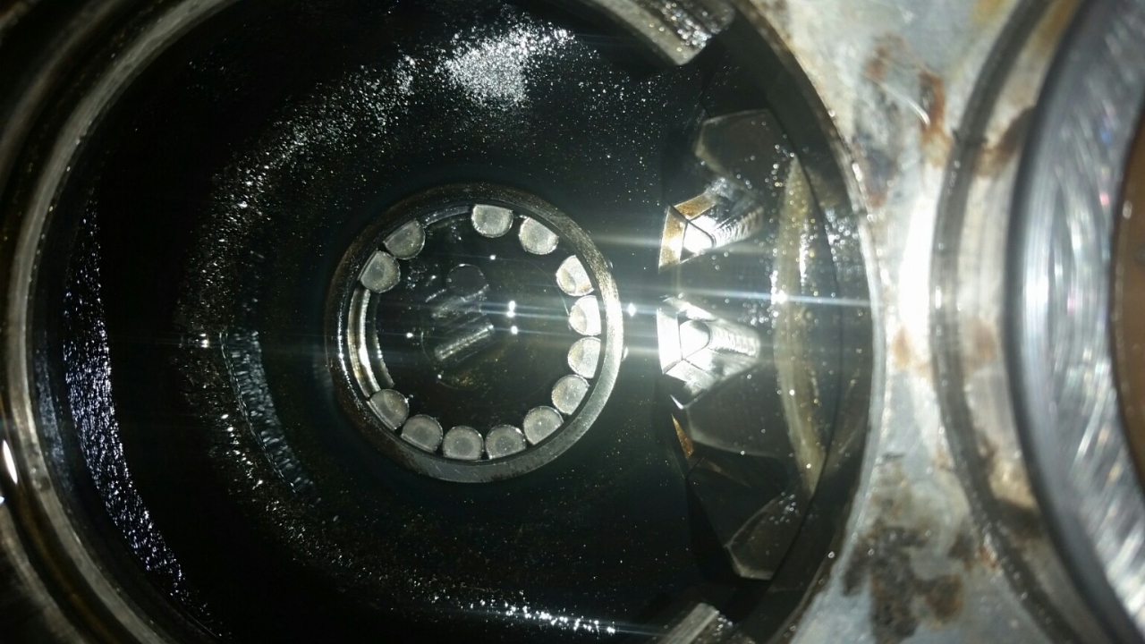

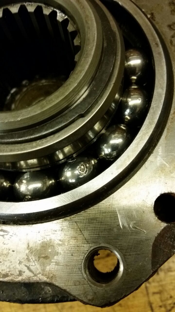

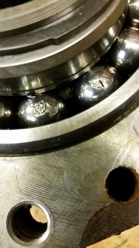

Nur zerstörte Wälzkörper zu sehen. Das lässt nichts Gutes ahnen...
4931 4932
Die Welle klappert mächtig in alle Richtungen beim Bewegen, und das Lagergeräusch ist auch "nicht von schlechten Eltern".
Die Ausgangswelle macht soweit sicht- und fühlbar einen unbeschädigten Eindruck.
Heute bekomme ich nun den passenden Auszieher und werde dann hoffentlich noch etwas mehr Licht ins Dunkel bringen können.

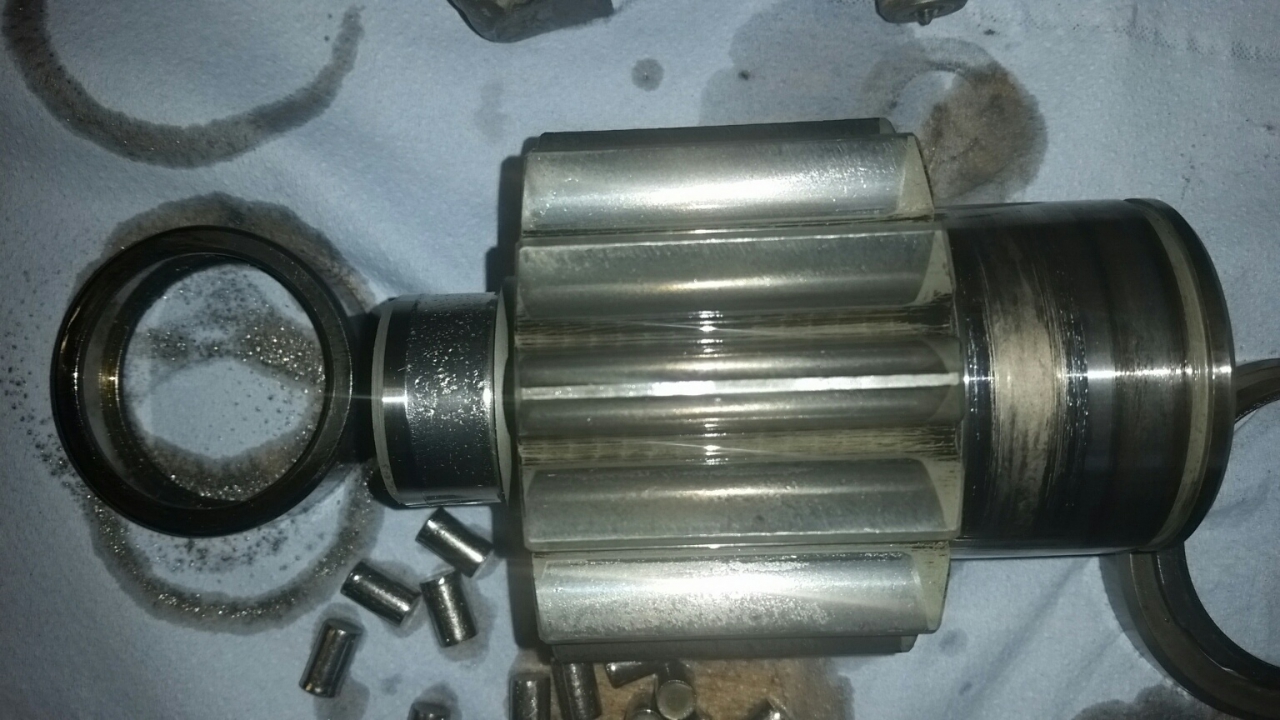

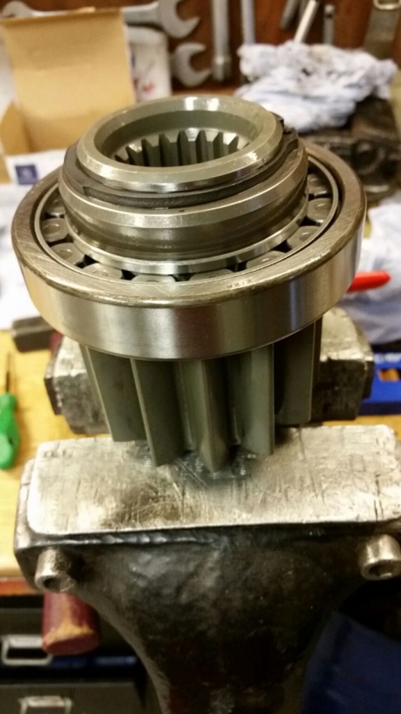

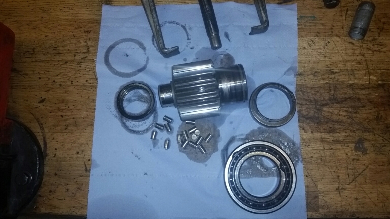

Tja, es sieht wie schon befürchtet nicht wirklich gut aus im Innern:
4941 4942
4943 4944
4945 4946
4947
Nach einer gründlichen Dieselspülung hat sich nun zu allem Überfluss auch noch die Abtriebsseite verklemmt, muss also auch noch raus und aufgearbeitet werden.
Dafür werde ich mich morgen mal nach einer hydraulischen Presse umsehen müssen. Lager sind bestellt - dann kann es an den Zusammenbau gehen...
Fragt sich, wie es überhaupt zu einer solch starken Beschädigung des Vorgeleges kommen konnte. Vielleicht trocken gelaufen? Kaum vorstellbar, ich denke eher, es muss ein Fremdkörper hineingelangt sein, der zermahlen wurde, wie und woher auch immer. Ganz schöner Mist jedenfalls!
Daher mein gut gemeinter Rat: immer schön rgelmäßig das Vorgelegeöl kontrollieren und besser einmal mehr als zu selten auffüllen bzw. wechseln.

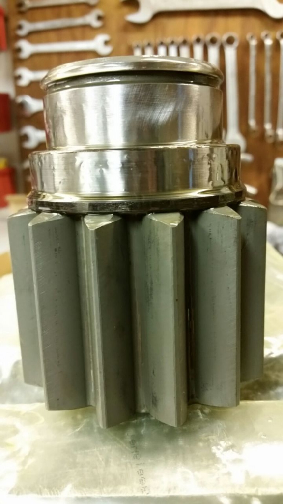

Hallo Wolfgang,
das ist ja ein schöner Scheiß. Ich befürchte jedoch das da noch mehr kaputt ist.
Leider kann man auf den Bildern die Oberfläche von dem kleinen Zahnrad nicht gut erkennen.
Jedoch glaube ich Oberflächenschäden zu sehen. Vielleicht kannst du mal versuchen
von beiden Zahnrädern Bilder einzustellen. Wenn die Oberflächen beschädigt sind
müssen neue Zahnräder her, sonst geht das wieder über die Wupper.
Gruß Oliver.
Re: U427 Defektes Radvorgelege hinten
Verfasst: 05.10.2017, 07:08
von MauMog
Noch mal Hallo,
gerade noch mal die Bilder angeschaut.
Der kleine Lagerzapfen ist hin vom kleinen Zahnrad. Ich würde dieses tauschen, und schauen wie das große Zahnrad ausschaut.
Gruß Oliver.
Verfasst: 05.10.2017, 07:49
von Werinhari
ja, der Lagerzapfen ist hin. Die Zahnflanken sind aber o. B. Das große Stirnrad nehme ich nachher raus. Die beiden Lager kommen auf jeden Fall auch neu rein. Schaun mer mal...

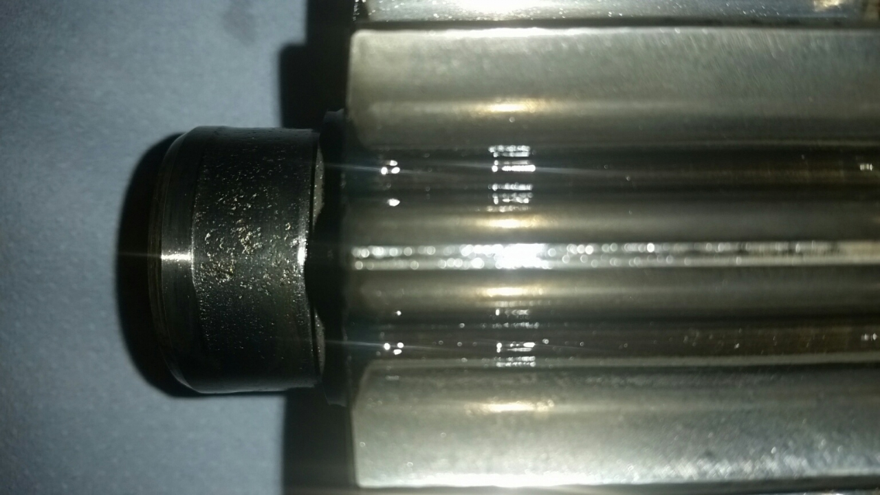

für das problemlose Zusammenpassen von Welle/Lagerverbindungen in temperiertem Motoröl halte ich immer noch diesen antiquarischen 1500 W Campingkocher vor:
4952 4953

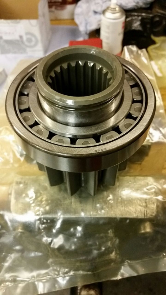

... in diesem Fall für das große Zylinderrollenlager auf der Eingangsseite des Antriebszahnrads und den zugehörigen Distanzring, der zur Abdichtung über den Wellendichtring im Achsrohr dient. Hier ist das Stirnrad mit bereits aufgesetztem Lagerinnenring erkennbar:
4954
Hier sind noch einmal das komplette Lager und der Distanzring komplett montiert zu sehen:
4955 4956
Beim Zusammenbau dachte ich zuerst, dass ich ein falsches Lager geliefert bekommen hatte, denn zuvor war ja an dieser Stelle wie eingangs gezeigt ein FAG-Rillenkugellager Type 534520 montiert. Nochmalige Kontrolle brachte aber Klarheit: das gelieferte Zylinderrollenlager NJ212R ist korrekt und gehört eigentlich an diese Stelle. Damit ist auch ziemlich klar, warum der kapitale Schaden überhaupt auftreten konnte.
Das Zylinderrollenlager hat nämlich eine dynamische Tragzahl (radial) von 112 kN. Die des fälschlicherweise verbauten Kugellagers beträgt lediglich 65,5 kN :fluch. Von den Abmessungen sind beide identisch, aber sonst... Ich gehe davon aus, dass bei einer früheren Reparatur zufällig dieses Kugellager herumlag, oder es schnell gehen musste, oder es nichts kosten durfte oder ähnliches. Extrem ärgerlich, aber jetzt für mich nicht mehr zu ändern.
